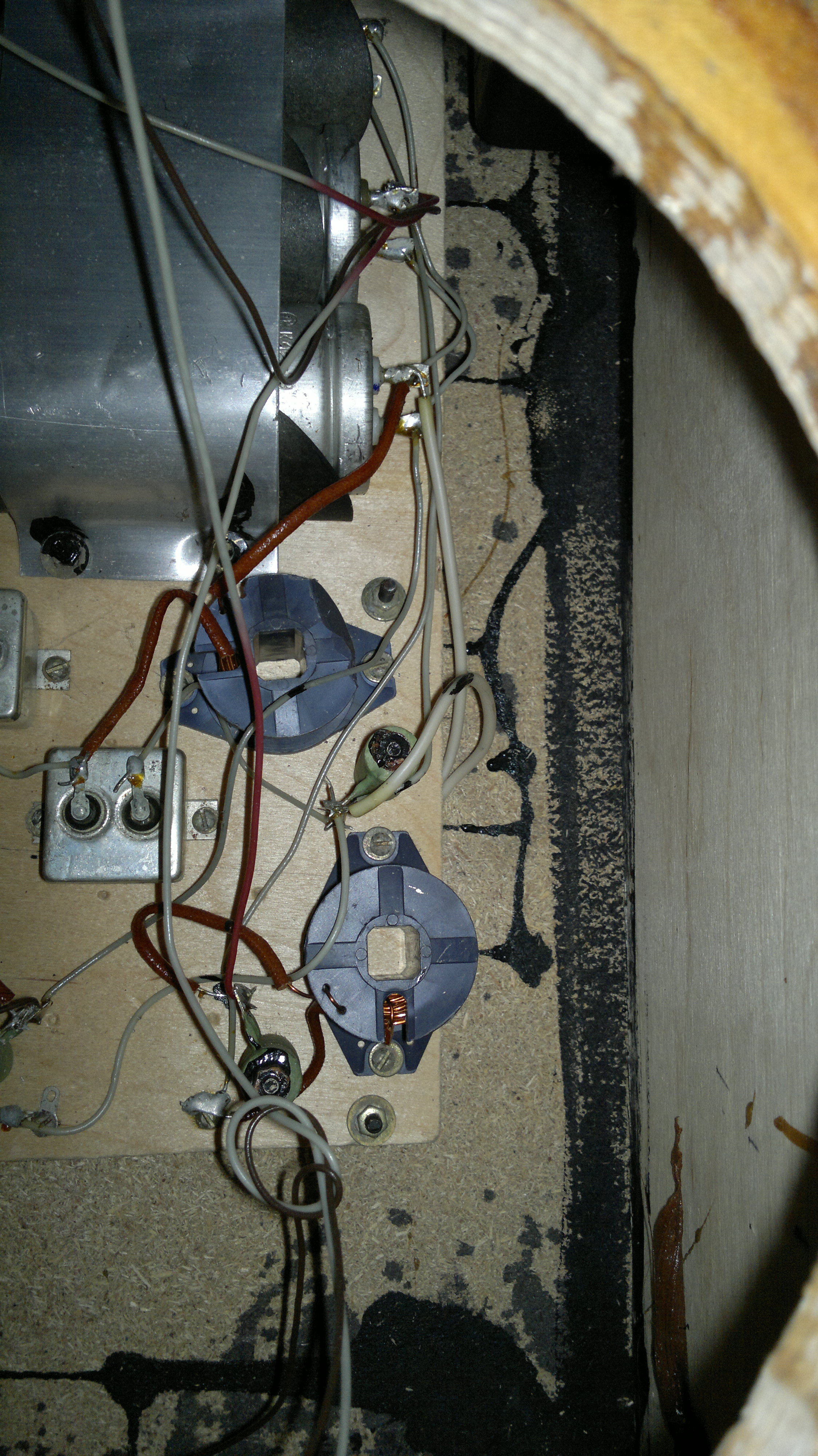

    Новичок Аватар для kotbogdan
    02.02.2012
    Богданович, Свердловская обл.
    5
    По умолчанию Re: Вега 50АС-106
    Здравствуйте!
    Что бы не создавать кучу тем, решил спросить тут. Подскажите, пожалуйста:
    1. Решил поменять провода, которыми колонки подключаются к усилителю, но не знаю где плюс и где минус.. (фото 1)
    2. Для чего внутри колонок мешочек с ватой? На втором фото

    Частый гость Аватар для Ромик
    26.09.2009
    Омск
    496
    По фото трудно понять (уже подзабыл куда там чё идёт), но обычно минус там, куда приходит проводок от "-" клеммы НЧ динамика, кажется это общая точка электролитов (большие бочонки). А плюс от усилителя обычно приходит в точку, куда подключается один из выводов катушки с сердечником (т.е. в сабже - это трубочка железная с болтом внутри).
    ---------- Добавлено в 12:54 ---------- Предыдущее сообщение в 12:48 ----------
    Для звукопоглощения. Если нужны подробности - поиск.
    "Умные слова - костыли хромым мыслям." (цитата).

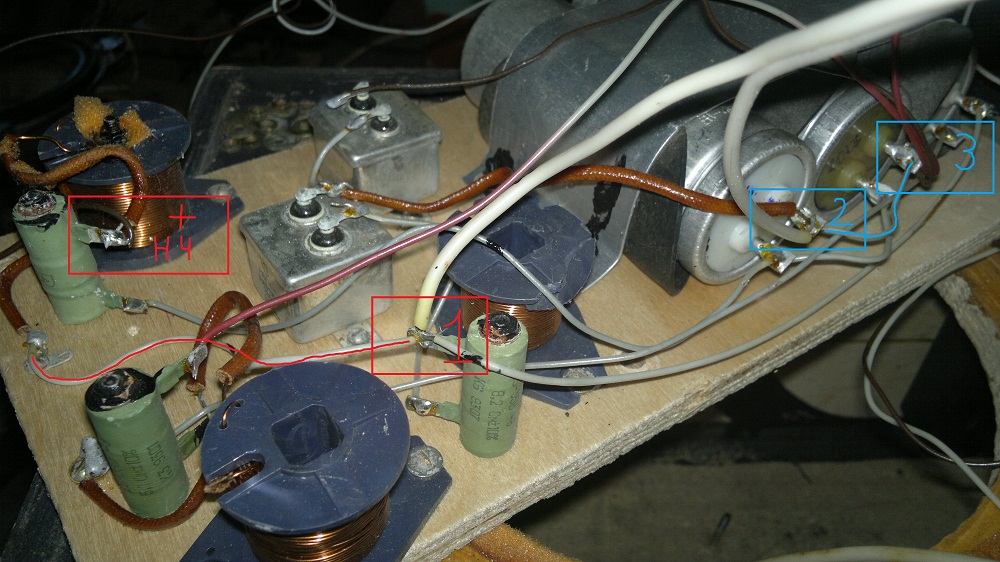

    02.02.2012
    5
    2 Ромик
    Приобщился)) Разобрал-таки колонку. Уж простите мне мою радио.. электро.. неграмотность, в общем. Вопрос про "+" и "-" для контрольной проверки перед перепайкой проводов.
    На фото отметил 1 и 2 - это места, куда приходит провод с усилителя. при этом 1 соединен с плюсом НЧ через катушку, а 2 соединен с 3, куда приходят минусы от НЧ и ВЧ и плюс от СЧ динамиков.
    Вывод: 1 - это плюс, а 2 - это минус. Я правильно Вас понял?))
    PS: Имеются акустические провода сечением 1.5 или 2 мм2. Есть-ли смысл заменить на них "родные" провода, идущие от фильтра к динамикам?
    Завсегдатай Аватар для Vovk
    24.12.2004
    Зеленьій клин
    2,857
    Если что, то еще способ: условный "плюс" там, где, если туда подключить плюс батарейки (1,5 В), НЧ-динамик чуть вылезет наружу (т.е. из колонки).
    02.02.2012
    5
    Vovk, вот спасибо! Проверил - плюс и минус определены правильно. Эх, а как все казалось легко в начале, взять да поменять провод..))
    26.09.2009
    Омск
    496
    +100 Обычно и сам так проверяю, а тут забыл как-то.
    ---------- Добавлено в 18:52 ---------- Предыдущее сообщение в 18:50 ----------
    Ну конечно вывод и без батарейки оказался верным, но ей наверное быстрее .
