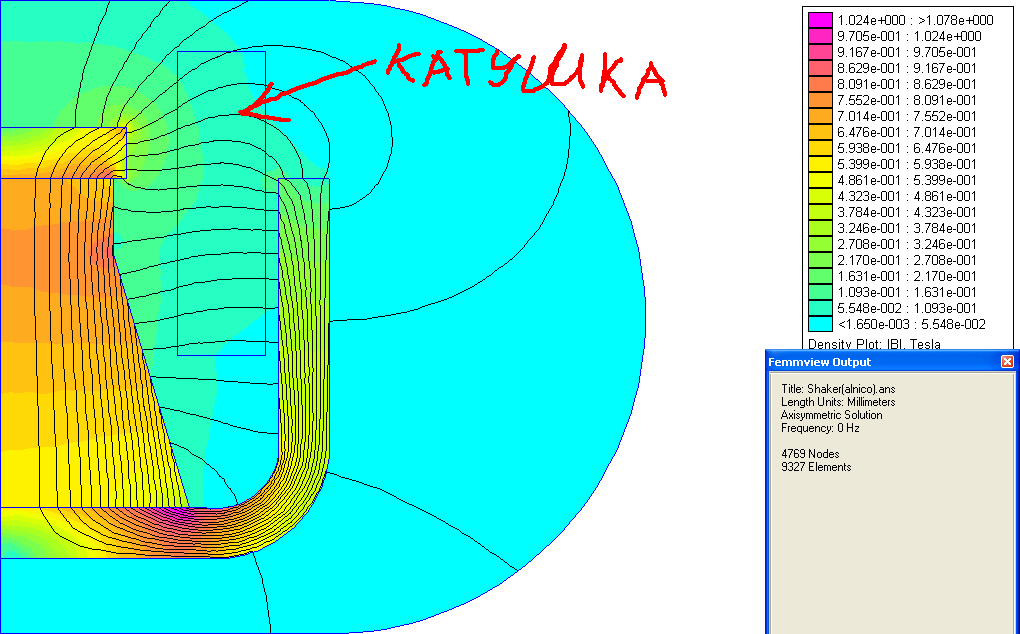

    То же самое - ничего хорошего! Я тут новый вариант придумал - намного лучше и проще! Нужна экранированная магнитная система от старых динамиков, в которой магнит - керн из AlNiCo, а поверх него кожух, он же магнитопровод. Надо от этой штуки верхний флянец отделить - а в имеющийся зазор поместить катушку - ффективность высокая (сила смещения -850г / 25Вт). В общем - смотри чертеж. Только я не очень представляю как подвес получше сделать.

    Fenyx, Странно, по идее стальные шайбы будут концентрировать магнитное поле именно на катушке, а без них оно повсюду распространяться будет как я себе это представляю...

    Не-э-эт, не совсем, там кольцо из альнико, а я рисовал другой вариант, где магнит - керн. На счет шайбы не волнуйся: там индукция магнитного поля высокая создается, а длина провода в маленьком зазоре - тоже крохотная, а в моем варианте катушка больша-а-ая, но поле слабое, в итоге Bl - фактор примерно одинаковый, только у большой катушки индуктивность выше и тепловая прочность больше. Я, к стати придумал как крепить: так же как магнит в начале ветки, на две текстолитовые шайбы-пружины, только внешний корпус из пластиковой трубы, и его приклеить к основанию, к которому и каркас катушки. Не смог найти подходящий текстолит, а то уже сделал бы.

    Не нужно, я все же нашел как сделать напрвление тока, результат практически точно удвоился. Докладываю:
    За основу взял керамический магнит от старого динамика размерами 9х60 мм и с отверстием 24 мм. В количестве двух штук слепленных по оси (стопкой) - так больше кпд выходит.
    катушки соорудил из провода 0,613мм (в проге такой есть), по 167 витков каждая. R получилось практически ровно по 4Ома. Ток взял 5А (по 100Вт на катушку).
    Промоделировал 3 варианта:
    1 - только магнит и катушки (первый рисунок). Сила, как видно на рисунке, 20 Ньютон (~2кГ).
    2 - магнит с флянцами из 4 мм железа, сила 2,4кГ.
    3 - Добавлен кожух из железа (2 мм труба, только ее надо распилить вдоль одним пропилом, а то вихревые токи будут все переводить в нагрев. Сила 3,9кГ, т.е. практически в 2 раза больше чем в самом примитивном (1-м) варианте.
    На 4 рисунке практически готовый чертеж: длина кожуха увеличена (это должно быть основание) и добавлен центральный стержень из алюминия, к которому должен крепится внутренний край подвеса (наружный крепится к кожуху).
    В общем круто выходит.
    [ADDED=Fenyx]1124399009[/ADDED]
    ЗЫ: Кто не понял из рисунка, это разрез системы по оси, причем только правая часть, т.к. левая является ее точным зеркальным отражением.
