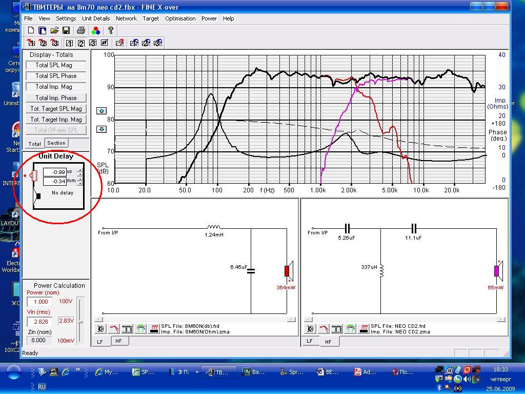

    Как его определить, имея под рукой только даташит на динамик? Имею ввиду его глубину (в мм) (надеюсь меня поймут)…..
    Для примера:
    СЧ http://beyma.com.ua/img/DESCARGA.jpg
    ВЧ http://www.artmaydan.org.ua/images/adobe_logo.jpg
    Пробуем замутить на них СЧ/ВЧ звено и рассчитать фильтр, загоняю параметры (АЧХ, импедансовые хар-ки) в FINE X-Over, крутим-вертим, получаем вот такую красивую АЧХ. СЧ – 2й (Bessel) 1,4кГц, ВЧ – 3й (Чебышев) 2,5кГц
    Хочу понять – как определять, на сколько необходимо утопить либо выдвинуть тот или иной динамик относительно друг-друга, что бы в колонке “Unit Delay” можно было смело писать по нулям и не париться. Либо определить, что именно писать в случае расположения динамиков как есть.
    Я понимаю – что еще много чего необходимо учитывать при расчете фильтров и АС в целом, но в данной ветке давайте решим только этот маленький нюансик.
    P.S. существует мнение что необходимо искать не акустический центр, а центр звуковой катушки и от него плясать. У кого какие соображения по этому поводу?

    Расстояние от крепежного фланца до верхнего магнитопровода МС. Потом по мере ваяния фильтров/измерений - скорректировать это знаение.

    Где-то видел, что по колпачкам ВЧ и СЧ совмещают
    Зы, колпачка нету http://en.deejayladen.com/media/shop...148402_0_x.jpg Точнее - он впуклый
    ИМХО ВЧ лучше утопить. Сровнять с корпусом, так явление дифракции меньше будет. А с СЧ экспериментировать.
    ВЧ утопить - это как доктор прописал, но по прикидкам - этого недостаточно, там фланец всего 5мм. В целях борьбы с дифракцией наверное переднюю панель обошью карпетом, я уже нарисовал в голове несколько вариантов корпуса - и карпет не должен испортить внешний вид, даже наоборот.

    По умолчанию Re: Определение акустического центра динамических головок различного типа, конструкции и назначения….
    Вот вариант фильтра, в случае если АЦ средника будет на 20мм глубже ВЧ.

    Всем привет.
    Мне непонятно, почему расстояние отсчитываем до магнитной системы. По моему - правильно до какой-то средней точки на диффузоре. Потому что скорость звука в катушке и конусе (т.е от точки приложения силы Ампера то точки соприкосновения с воздухом) много выше скорости звука в воздухе.
    Вопрос в том, какую точку на диффузоре выбрать. Но если речь идет о стыковке на ВЧ (на НЧ и СЧ как то вообще не так важны расстояния вглубину, так как четверь волны много больше), то я бы взял центр пылезащитного колпачка.
    Вот кто бы сказал, где центр излучения в рупоре? Известно, что скорость волны в рупоре немного выше чем в воздухе (формально на частоте настройки эксп. рупора она становится равной бесконечности). Неформально может быть больше в разы. Поэтому при стыковке конусного диф-ра с рупором я бы брал меньшее расстояние, чем длина рупора...
    Опять таки, из-за того, что это эффективное расстояние для рупора будет меняться с частотой, то думаю и моделирование кроссовера в программе, которая считает, что центр постоянный, даст погрешность, если фильтр низкого порядка...

    Цитата Сообщение от Ясный Сокол Посмотреть сообщение
    Всем привет.
    Вот-вот, и мне непонятно!! При чем магнитная система? Ведь катушка движется в унисон с конусом (диффузором)
