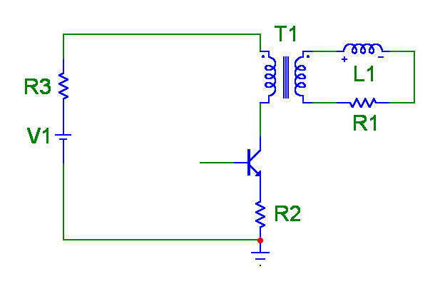

    А зачем в однотактнике второй транзистор?
    Вот схема, без ООС. Что будет, если подать на вторичку несколько вольт переменки?

    05.03.2004
    5,529
    По умолчанию Re: Стабилизаторы для однотактников
    Если мгновенное напряжение на коллекторе не станет ниже земли, то ни чего не произойдет. Нарисованная схема имеет очень высокое выходное сопротивление и она не противится противо ЭДС. Противятся схемы с низким выходным сопротивлением, и обычно они это делают благодаря ООС. Триод рассматривать не будем, поскольку копий об его ООС сломано уже много
    PS. Да БП об противо ЭДС даже и не подазревает в этой схеме.
    Объясни, пожалуйста, как ток из АС пройдет сквозь транзистор в обратном направлении
    Константин, в своих рассуждениях ты берешь в рассчетах выходное сопротивление источника питания, равным нулю. Но если это не так - то картина меняется кардинально. Допустим, выходное сопротивление ИП больше, чем нагрузки, и ситуация изменится на противоположную. В данном случае, когда действует противоЭДС динамика с сопротивлением 4 ом, воздействие на ИП окажется существенным.
    А вот и нет. В своих рассуждениях я опираюсь только на то, что в цепи БП-нагрузка-транзистор последний имеет самое высокое динамическое сопротивление и все ЭДС с выхода падают на нем и в БП не попадают.
    Заметь, если транзистор развернуть и сделать однотактный повторитель, то противо ЭДС будет компенсироваться по цепи местной ООС увеличением или уменьшением рабочего тока транзистора. Для БП не будет тока, направленного в обратную сторону, а только девиации.
