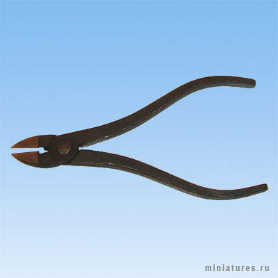

    Много лет пользуюсь российскими с победитовыми наплавками.
    Сначала еще советскими, со своим номером на каждом экземпляре. Те вобще шикарные были, сходимость изумительная. 0,1 мм проводок, лежащий на плате, чисто перекусывали.
    Сейчас похуже качество, надо выбирать по совпадению кромок, но все равно очень неплохо.
    Впрочем последний раз покупал лет 8 назад, может что изменилось.

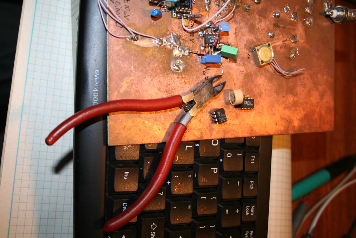

    Наплавки, правда, не победитовые - инструментальная сталь, обрабатывается абразивом.ю но фиг с ними. Только для меди.
    Вот Харьковские маленькие. Уж лет пятнадцать им.

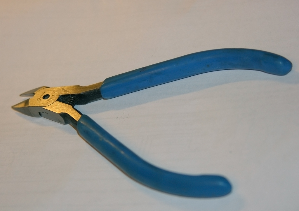

    По умолчанию Re: бокорезьі кусачки
    Очень хороший инстрнумент - швейцарский Erem. Сейчас пользуюсь исключительно их кусачками, тонкогубцами и пинцетами. До этого нравились пинцеты Hakko и кусачки Bernstein. К сожалению, все они весьма недёшевы, как и любой хороший инструмент...
    __________________
    Инженерное искусство творит музыку...
    10.03.2004
    2,695
    Erem по разнообразию лучше Бернштайн, да и по точности изготовления.
    И пинцетики Бернштайн мягковаты, а крупные откровенно хуже отечественных медицинских (доведенных вручную).
    Насчет недешев Erem - да, но стоит того.
