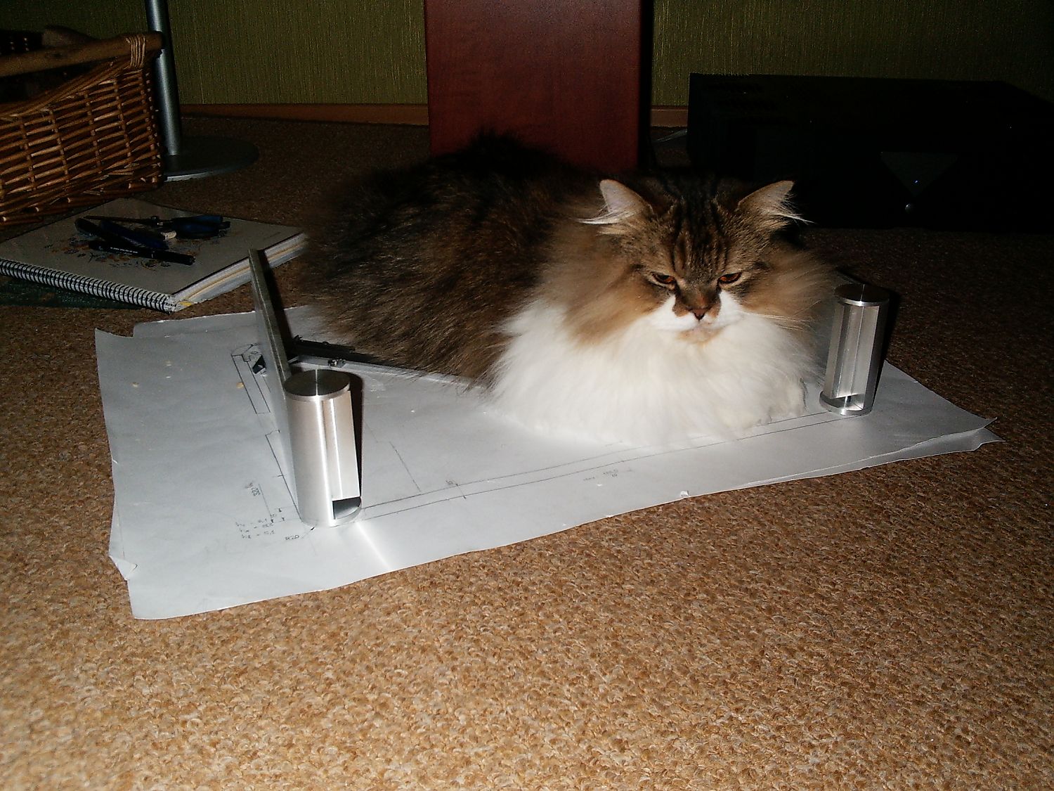

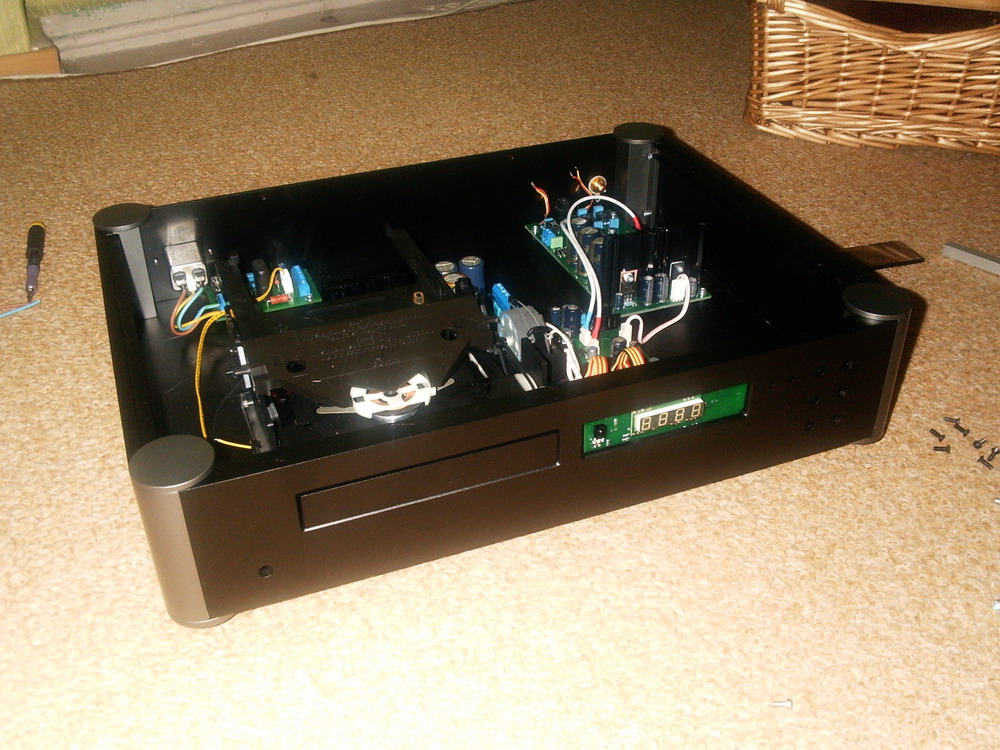

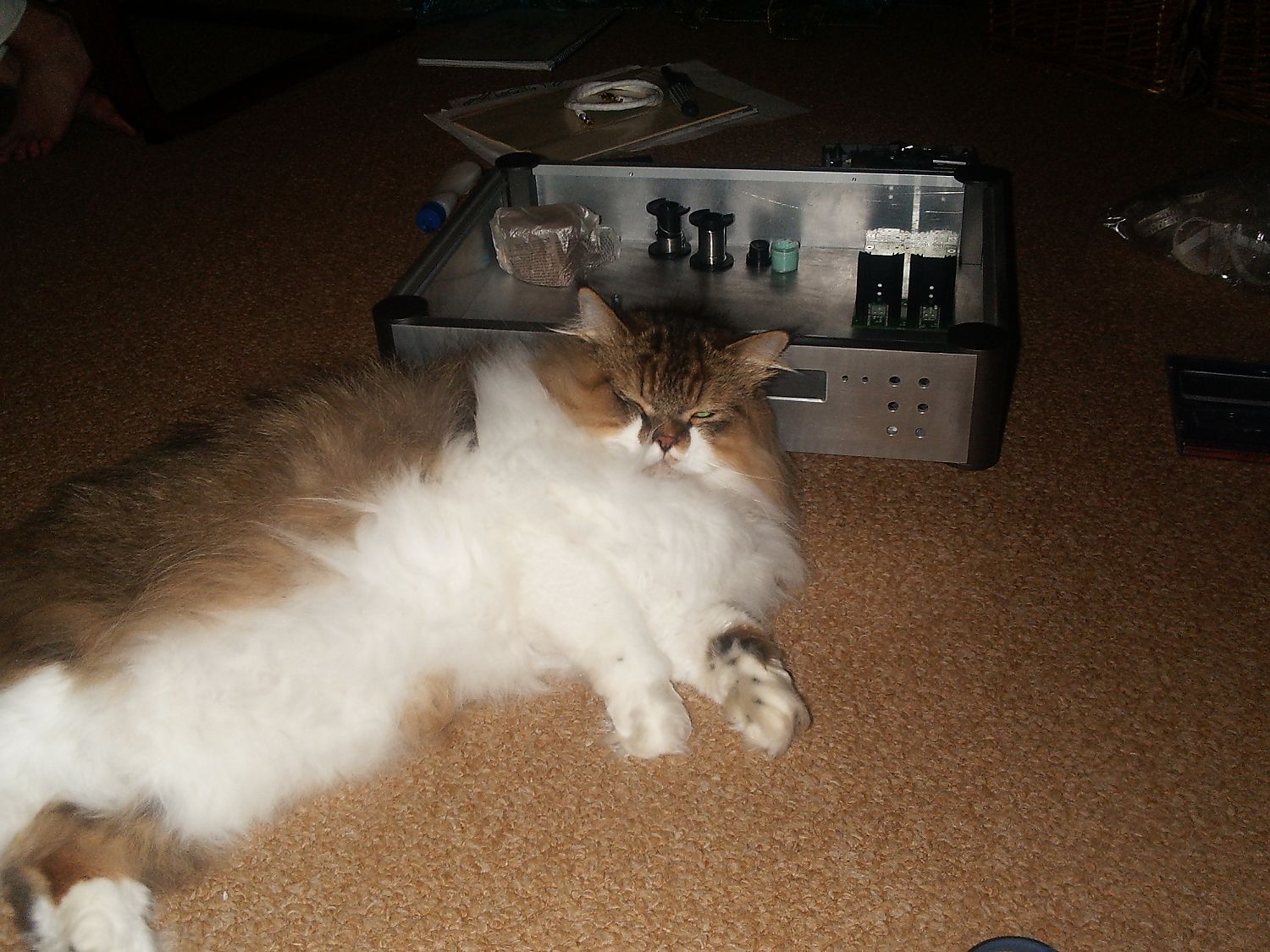

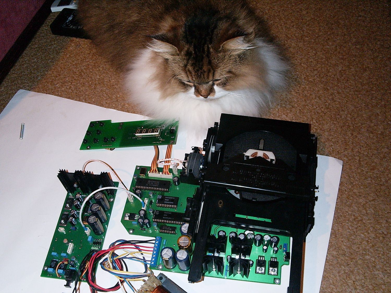

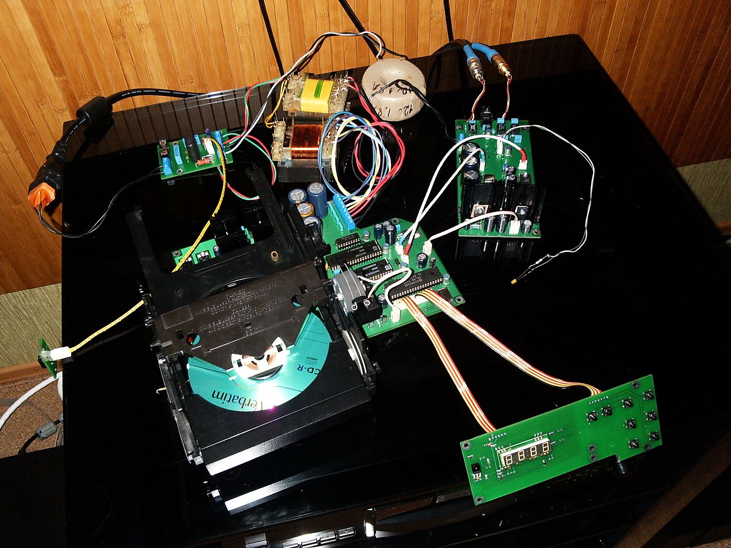

    Итак, проект практически завершен, остались косметические моменты, поэтому можно показать, что получилось и как
    Сечас модно (и небезосновательно) использовать в качестве источника музыки компьютер. Тем не менее, уверен, что диск, как носитель, еще рано списывать на свалку. И хорошие транспорты нужны.
    За основу взят механизм Филипс CDM4-11 и стандартный чипсет к нему (TDA8808, TDA8809, SAA7210, SAA7220- только как формирователь СПДИФа). CDM4-11 хорош бесконтактным двигателем диска и доступностью (из доноров, коих тьма) лазера. Плата разведена самостоятельно, максимально компактно, с раздельными стабилизаторами питания. Клок (с автоматическим переключением внутренний-внешний от ЦАПа) и выходные каскды СПДИФ выполнены на отдельной плате.
    Запустилось все практически сразу (спасибо ПИКАДу за плату без ошибок), звучит порядочно и, что интересно, характерного шума работающей сервы не слышно вовсе, хотя этот же транспорт с филипсовской платой тихонько, но "шелестел".

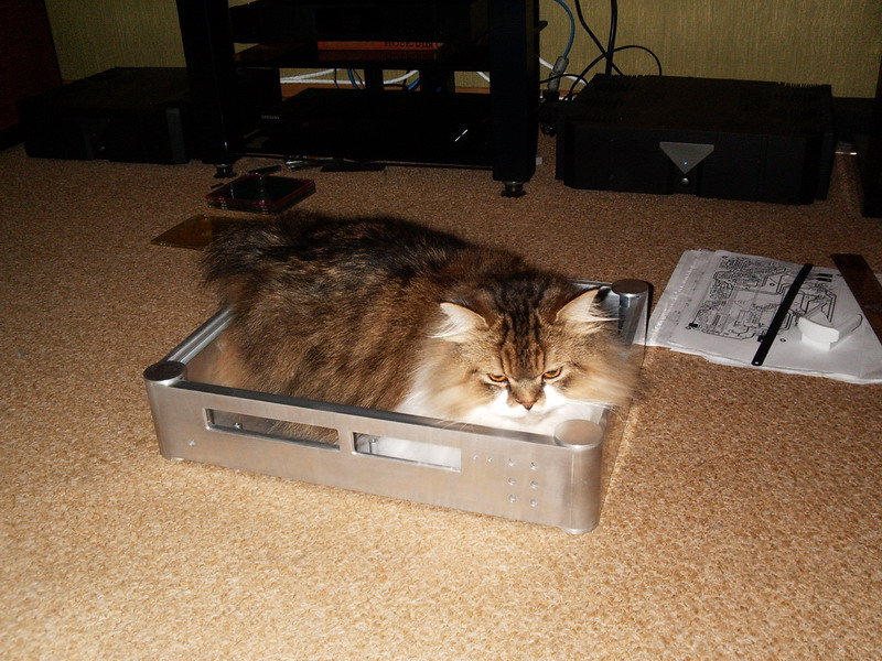

    Поздравляю!
    Коты, как всегда, на высоте!
    Транспорт покупали или из донора?

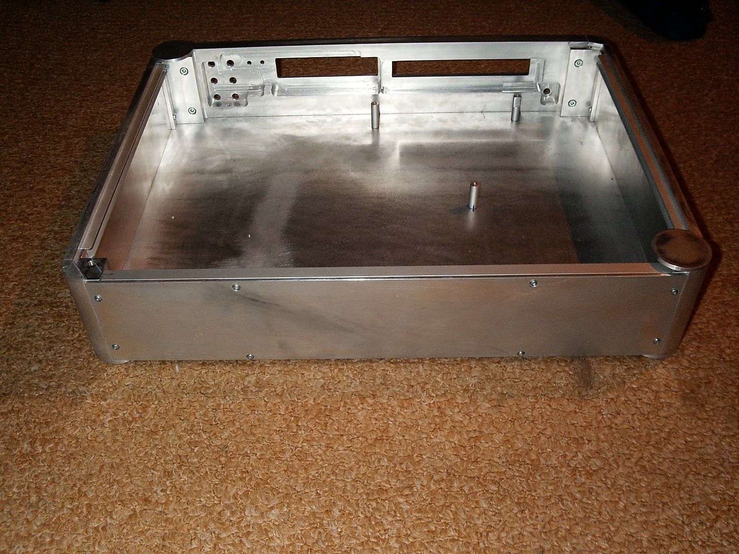

    vd_two, а корпус как красили ?

    Привод использован, конечно же, донорский.
    По покраске- грунт Body 960 (к сожалению- безальтернативно), краски Body металлик (боковые цилиндры и передняя панель), Motip (кузов, основной слой глянцевая, финишный- матовая). Все в аэрозольных баллонах. Хочу поблагодарить Александра aka
    alextix, за помощь в добывании лакокрасочной продукции

    Что на сегментниках отображается?
    07.04.2007
    Мариуполь
    1,111
    По умолчанию Re: Проект DATA READER
    Обчная для аппартов тех времен информация- номер трека и его время (переключается кнопкой). Больше из примененного контроллера вытащить, похоже, невозможно, но за год использования непеределанного Филипса оказалось, что и не нужно. Я даже кнопочку ни разу не нажимал

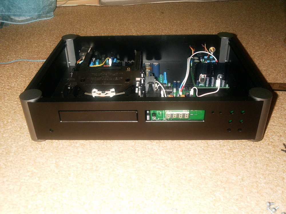

    А фильтр на индикаторах будет?
    Передай привет котам, от моих.
    Андрей Константинович
    07.04.2007
    Мариуполь
    1,111
    Некоторые недоделки присутствуют- светофильтр на индикатор (с трафаретом из пленки ФНА), ножки, кнопки, трансы пока прицепил приблудные, правильные- мотаются.
