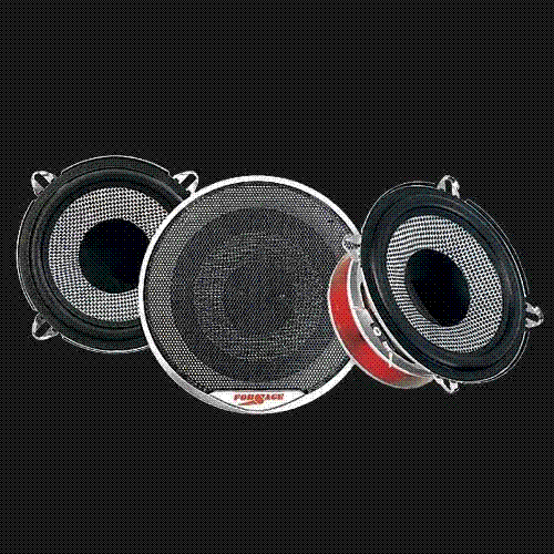

    Всё оно так. Но вот без бла-бла-бла, не помню с какого и чьёго бодуна, являюсь "счастливейшим" обладателем российского кевларового термопрессинга ввиде сего дерьма Нажмите на изображение для увеличения.
Название:	Forsaje 35 AS 1301-1.GIF
ID:	61532, именуемого Forsage 35AC-1301-1. Шелестит-трынпердит как только ему вздумается. Хотя, да! Диффузор ножичком хрен прорежешь. Какчество!
    Производителя, судя по тех. параметрам, больше интересовала монтажная толшина и высота декоративной решётки.

    По умолчанию Re: Технология изготовления диффузора из ткани(кевлар, стеклоткань и углеткань).
    Tак тoж гавлар , a нaдo углеткань (carbon fibre).
    Цитата Сообщение от Albert Посмотреть сообщение
    Tак тoж гавлар
    Не, у Вас в Городе Контрастов такого ньюхаю не могут знать. Это же новейшая технология - бздыньбреденьхреньлапшайдер, расчитанная на широчайший круг лохочеловеков.
