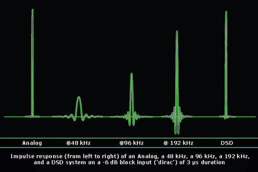

    Еще немного инфо. Отклик на импульс при разных частотах семплирования.
    Это отклик чего?
    У меня ЦАП без ЦФ выдаёт импульс без всяких переколебаний.

    Цитата Сообщение от yan Посмотреть сообщение
    Это отклик чего?
    АЦП вроде, сильно не вникал (там по англицки). Не могу найти снова эту же статью...
    эту же статью
    Это была рекламка DSD?
    Там всё вместе DSD, DXD...
    Вот что-то похожее
    http://www.digitalaudio.dk/ax24_present.htm
