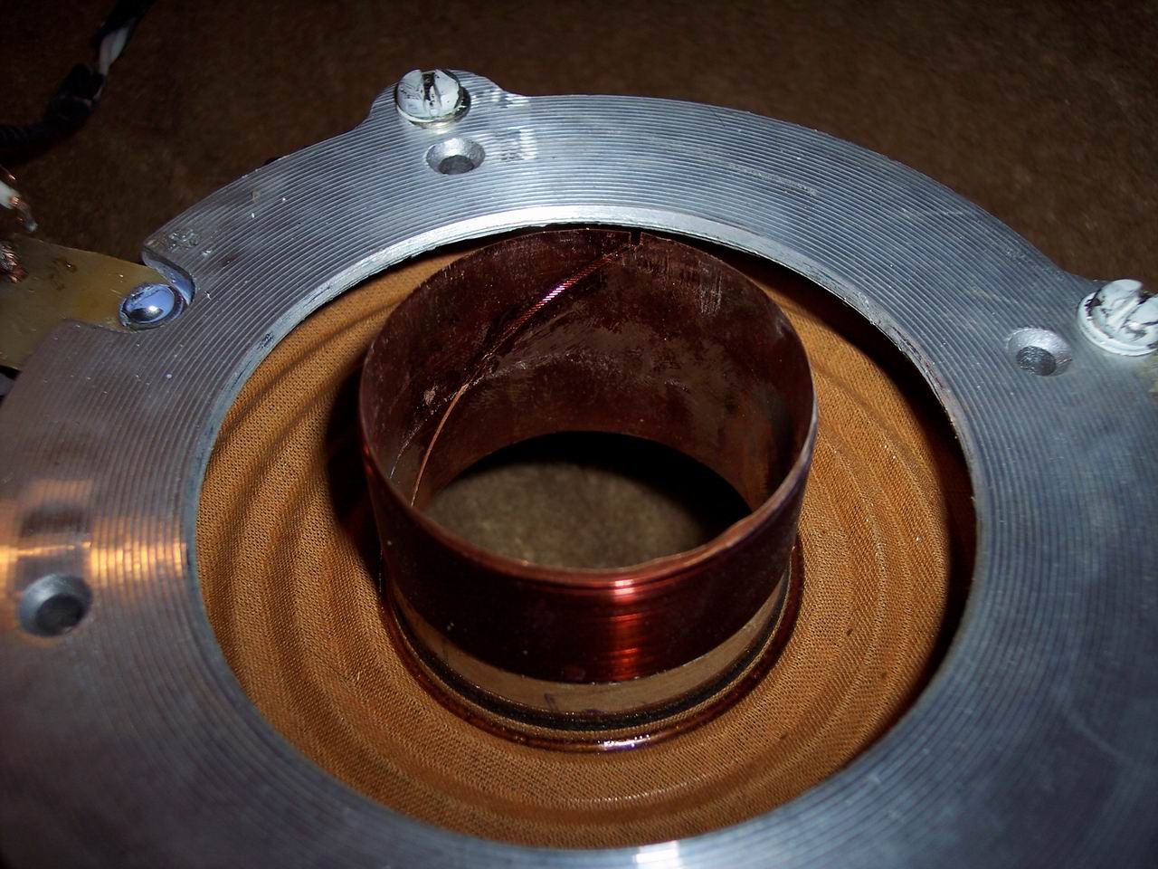

    Вот и разобрал свой ГДН...
    Вопрос. Что это за порез на катушке??? На первом слое нет обрыва, значиться он на втором..буду разматывать....

    я не совсем понял, что за порез ты имеешь ввиду?
    Если диагональный (и это - аллюминиевый каркас), то он должен там быть - это разрыв замкнутого витка.

    Не... каркас походу бумажный, а разрез это все таки наверное фольга, а точнее место соединения..
    Оказалось что с катушкой все в норме.., а вот провод возле катушки был порван, просто этот гдн уже перематывали, вот и запаяли плохо..
    Теперь вопрос. Можно склейку производить не моментом, а неким 88-НТ,и БФ-2 реально купить на маленьком рынке в маленьком городе??

    во...оказывается это во всех гднах так, так что .efko. ты прав..
