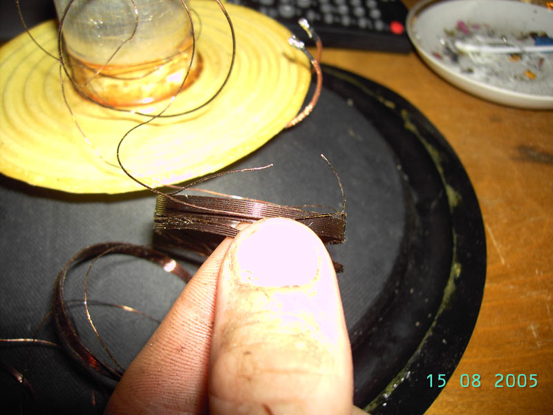

    Сколотил себе автосаб недавно на асалабовском динамике (2512).
    Подключил к 220 Вт усилку от WP.естественно не на полную мощность.
    Поставил в багажник, врубил, бас пошел охренительный, офигел, захлопнул крышку багажника, и не успел дойти до руля, саб заткнулся. Только позже до меня дошло, что саб лежал динамиком вверх, и при закрытии крышки, диффузор динамика оказался в непосредственной близости от нее.Так я спалил бедное детище асалаба Результаты вскрытия на фотках. Недавно перемотал, работает ничуть не хуже. вот только интересует такой момент, почему-то провод в обмотке оказался расплавленным в одной точке, с характерными шариками на концах. Это может быть следствием брака? и еще вопросик, каркас катушки сделан в виде витка из аллюминиевой ленты(изображение ниже), должен ли быть замкнутым этот виток?
    Не должен ни в коем случае.
    Это и есть следствие брака. При намотке провод переломили (затянули петельку), а затем выпрямили. Он в этом месте и расплавился.
