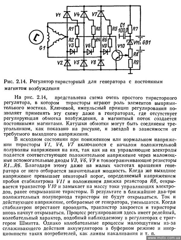

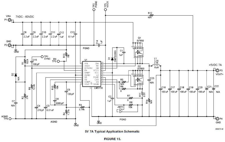

    Доброго здоровья всем обитателям данного ресурса.Пробежался по оглавлению тем ,ничего похожего вроде нет.
    Вопрос в следующем: вожможно ли пересчитать приведенную ниже схему для установки на скутер взамен шунтирующего РР.генератор без нагрузки выдает до 90в,на выходе хотелось бы 13,5в при 2-8а.
ID:	55213   Нажмите на изображение для увеличения.

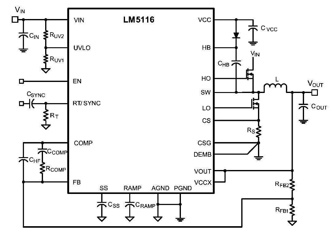

    во второй схеме резисторы FB пересчитать надо
    Vout=2.5x(R1+R2)/R2 это наименьшее из бед.а индуктивность,ключи,тайминг,емкости,сопротивления.входной диапазон сдвинуть до 14-90в.пытался сам считать по даташиту,есть не понятные для меня переменные.поэтому обращаюсь к тем кто спалил не одно ведро подобных микросхем.сам намереваюсь сделать это впервые.

    Может и не стОит делать ШИМ для подобной цели, а использовать классический - фазовый. Ведь шунтировать нужно обмотку по переменному току (а значит он имеет свою частоту), накладывать на него частоту ШИМ - смысл?
    скорее всего не нужно сдвигать входной диапазон - совсем без нагрузки генератор то ведь не работает, в любом случае при работающем движке какой то ток потребляется- а под нагрузкой, даже небольшой 90 вольт там и близко не будет. Для защиты можно по входу преобразователя поставить ограничитель напряжения вольт на 60-70.

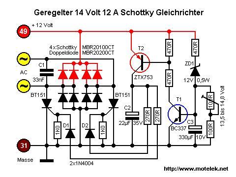

    По умолчанию Re: Импульсный стабилизатор на табурет
    А вообще, загляните сюда:
    http://moto-electro.ru/forum/index.php?showforum=8[/QUOT
    этот форум и ему подобные мне знакомы.собирал и шунты и фазники по типа этого.на них еще вроде ездят.хочу попробовать импульсник.
ID:	55223   Нажмите на изображение для увеличения.
    при КПД даже 80% с гена будет тянуться не больше 2а,и подсядет он вольт до 80.а при выключеных потребителях будет выше.отсечку я поставлю вольт на 90.
