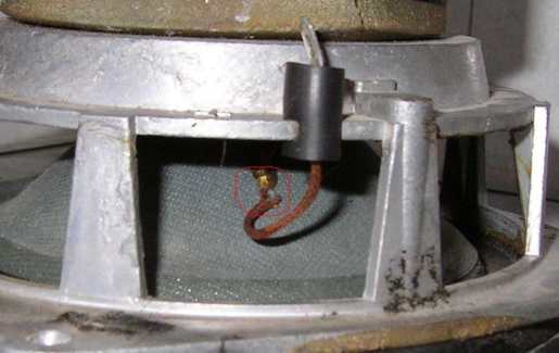

    Дайте рекомендацию. Стоит ли покупать динамик 25гдн-1-4 за 5-7$ вот с такими проблемами (на рисунке) . Можно ли востановить этот динамик и главное КАК.

    Оборван токоведущий проводок?
    Ну насколько я вижу длины снова подпаяться на конус хватает, паяльник в руки и используя минимум канифоли вперед и с песнями, после, необходимо остатки канифоли тщательно промыть спиртом иначе провод станет ломкий и вскорости снова обломится. После, необходимо весь проводок промазать незастывающим резионоподобным материалом, можно силиконовым герметиком.
    Еще, бывает полезно, для исключения призвуков подклеить на конус (под проводок) мягкий амортизирующий материал, я обычно использую самоклеящийся уплотнтитель для окон.
    можно проще-в кубик поролончика просунуть его так,что бы он имел оптимальный угол,дабы не отломиться почём зря.

    я купил годик назад за 200р. две колоночки S-30A.
    Соответственно там было два 25ГДН-1-4 и ещё две пищалки впридачу+две коробки среднего внешнего вида.
    В принципе поломка очень лёгкая,необходимо только аккуратно и грамотно припаять,минимум олова и канифоли,но не в ущерб надёжности крепления.
    Ещё подвигай аккуратно диффузор вниз вверх,не ссыпались ли ветки с катушки от перегрева-шуршать ничего не должно на малых амплитудах.

    nsv25, мне показалось, или у него еще и магнит треснувший?
    это не магнит,это ВЕРХНИЙ ФЛАНЕЦ.
    А линия на царапину сходит.

    Менял перетертые токоподводящие провода на НЧ динамиках от колонок 6АС-2 на многожильный монтажный провод в изоляции. Проблем в этом месте больше не возникало. Ну длина должна быть конечно, чтобы не внатяг. Идея с подложенным поролоном тоже хороша.
