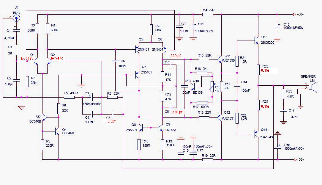

    McCulic, вот те здрасте... написано PDF - adobe reader.
    вот схема последний вариант, от автора http://web.telecom.cz/macura/sym5_2.png с кое-какими изменениями и :
    Ток покоя была окончательно установлена на уровне 150 мА, в результате искажения измерения.
    полный читабельный вариант:

    Vjumajlo, вообще-то у меня есть MJL21193\21194 (давно думал холтона. но все-таки большинством голосов признан, что он для саба бОльше подходит)
    можно их MJL21193\21194 здесь применить?
    что для этого надо? какие режимы, замены, изменения, без падения качества необходимы при таких условиях?
    ведь именно MJL21193\21194 признают как самые-самые!
    WP как-то рекомендовал сними использовать драйвера 2SA1837/ 2SC4793
    Для MJx211xx желательно применять 2SA1837/ 2SC4793 или им подобные из за меньшего h21e.
    в данном случае можно их тоже поменять или обойтись без замены и оставить MJ15030 / MJ15031?
    всетаки чем эта схема отличается от Холтона? например творение Grey-я облегченый холтон с биполярами в Выходе практически близнец http://audio.micronet.lv/diy/soldering/bp/02_b.png или я чего-то не заметил...
    Ага, значит автор в последнем варианте тоже сделал выбор в пользу 1943/5200.
    Simpl.K., ты помнишь схему "изначального" Холтона?
    Дядя Фёдор её упростил, а то что сотворил Grey, можно назвать Холтоном уже с большой натяжкой. Скорее он приблизился в своём решении к классическому усилку "из дифа в диф". Таких схем великое множество, включая и некотроые наши отечественные, заводского изготовления.
    Отличия Sim-ы и усилителя Grey в реализации цепей коррекции.
    "Полевой" же Холтон большинством оценивается как усилок для саба именно из-за его "тугодумии" на ВЧ, проявляющееся как "реально низкое мясо", ну и конечно, - его паразительная живучесть в самых тяжёлых тепловых режимах.
    "Тугодумие" - следствие включения нескольких мощных полевиков в параллель со значительными емкостями затворов, вносящих дополнительные искажения в работу 2-го токового зеркала-УН. Если между УН и "грядкой" полевиков ВВ включить драйверный каскад, как в Sim-е, или Grey, то Холтон тоже становится усилком далеко не "только для саба".
    По MJL...93/94.
    Есть - ставь, но верхняя частотка упадёт до 35-50кГц с вытекающими полседствиями.
    Для них Ixx нужно будет выставалять 110-120mA.
    ИМХО, эти транзисторы прекрасно работают на мощностях от 200 и выше; на "умеренных" же 50-100Вт, в режимах АВ и А+, лучше ведут себя более лёгкие и быстрые "тошки", "санкены" и даже наши 8101/8102, если их сбить в пары и выставить грамотно Ixx.
    Думай. Думай всегда…

    Vjumajlo, спасибо за некоторые прояснения.
    это схема не самого автора, а Павла. там также заменены транзисторы первого дифкаскада на BC547, без изменения других элиментов... и ток покоя на 2SA1943/2SC5200 выставлен тоже немаленький 150мА.
    в связи с этим есть вопросы не по конкретной схеме, а общие ...
    на какие хар-ки транзисторов нужно обращать внимание в датшите, и что конкретно означает та или иная хар-ка? на примере транзисторов MJL21193\21194 vs. 2SA1943/2SC5200 vs. 2SC2922/2SA1216 и как узнать какой ток покоя необходим той или другой паре в идентичной схеме?
    ... и как узнать какой ток покоя необходим той или другой паре в идентичной схеме?
    Ток покоя будет ограничен только организацией охлаждения выходных транзисторов, т.е. площадью радиаторов (установкой вентиляторов и т.п.) и твоими, Костя, личными предпочтениями к характеру звучания УМЗЧ.
    Обычно увеличение тока покоя, по моим личным наблюдениям, дает большую прозрачность, ясность (не совсем уверен в терминологии), при снижении тока покоя звук смягчается, мутнеет.
    У меня как-то на Холтоне ток покоя из-за сбоя подстроечника скакнул до 800 мА, а я так музыку более получаса слушал и только когда запашок пошел, то обнаружил. Живой! Только резисторы почернели. А так все работает.

    barabass, Вы это описываете как общее правило для всех классов и топологий УНЧ, или имеет ввиду конкретный случай с усилителем Холтона в оригинале?

    Как конкретный, конечно. Тот, с которым лично я имел дело. Вывод мой таков - можно (на Холтоне) накрутить ток покоя до Ампера, если хватит охлаждения. Только вот надо ли?
    В случае разбираемого здесь УМЗЧ рекомендаций дать не могу, но замечу, что со значением тока покоя поэкспериментировать стоит. Уже при инсталяции УМЗЧ в свою систему. А принимать рекомендации (как единственно правильные для тех или иных пар транзисторов) только в стадии начальной отладки усилителя. Когда же усилитель станет вполне работоспособным, будут побеждены все баги, фон и т.п., тогда можно приступить к более тонкой настройке, в т.ч. и значений тока покоя. Обычно после начальной отладки, пожив немного с усилком, послушав, уже знаешь его характер и это (настройка тока покоя) более явно проявляется в звучании. Примерно так.
    Да, кстати, мой усилитель работает при токе покоя 150 мА при рекомендуемом значении в 30 мА.

    Ну по Холтону на полевиках понятно.
    А вот работа этой схемы с биполярами на выходе, в конкретных реализациях классов АВ и А+ несколько отличается от работы "классического" Холтона.
    Более того - для одних и тех же выходных транзисторов в классе АВ и А+ устанавливаются разные значения Ixx. А+ позволяет установить меньшее значение Ixx, нежели в АВ, при сохранении равных выходных характеристик, тем самым "облегчить жизнь" ВВ при равных площадях радиаторов, либо не выскакивая за ОБР по температуре, строить менее габаритные устройства.
    К примеру, два канала рассматриваемого в этой ветке усилочка дегко работают в корпусе от советского усилка "Орбита-002", выдавая почти в два раза большую мощность и, естественно, превосходя его по всем параметрам в разы.
    Так это ж замечательно.
    Свои наблюдения (изложенные выше) я выложил только потому, что Simpl.K. желая получить конкретные рекомендации, сразу загоняет себя в некоторые рамки (пока психологически), затем когда-нибудь (может быть) воплотив это практически. 110-120 мА... и все. Надеюсь, понятно, о чем это я? А может быть при измениях номиналов деталей, в частности других значениях тока покоя будет лучший результат. Но он может никогда об этом и не узнать.
