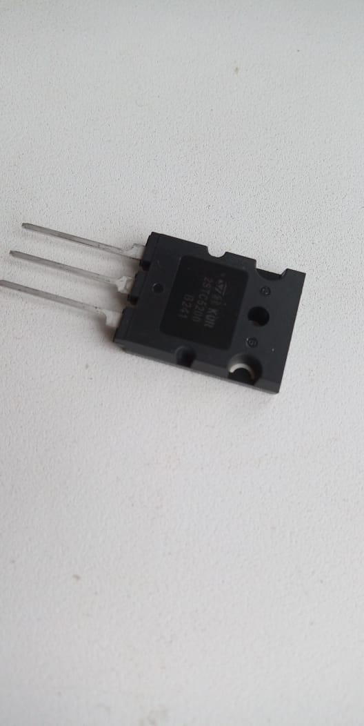

    подскажите фейк или нет? ёмкость между база -эмитер 4900пф
    С дуба рухнул? Здесь усилитель обсуждают. Не понятно.
    придет время сам намучаешься с подделками и станешь терпимее

    Не знаю как у Вас, у нас дорожат покупателем. Хотя в "Космодроме" попадаются иногда.
    И в Имраде тоже хватает фейка
    про ворон даже говорить нечего
    Во всех магазинах в основном китай.
