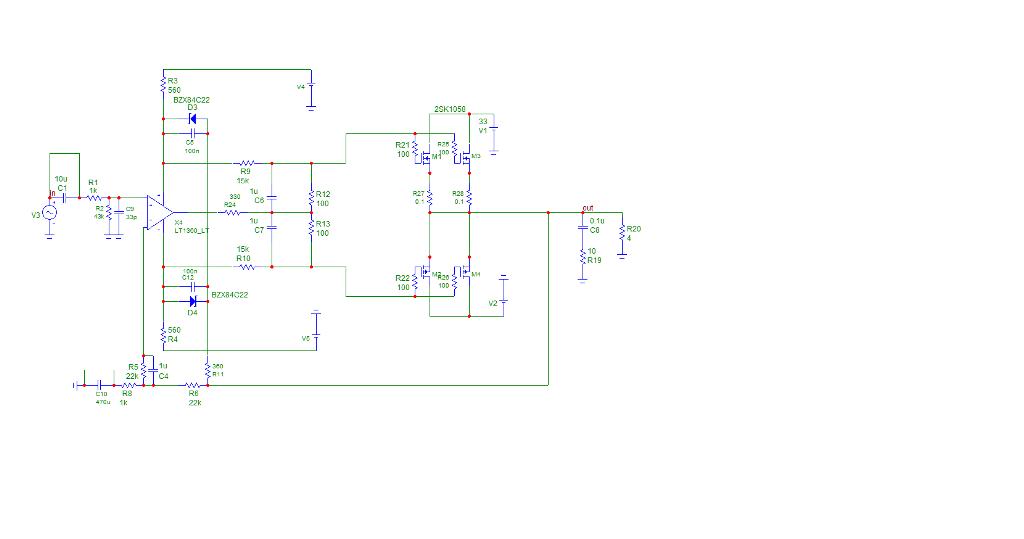

    По умолчанию Re: Попробуйте, понравится.
    Тема не новая, но кто из "начинающих" заинтересуется, - давайте вместе.
    Вон на ветке "Уселители" толкают с улучшениями "кита"-Холтона.
    Этот,- уверяю, звучит гараздо лучше и не "...для Саба-потянет". Потянет всё.
    Перерисовал схему, так по наглядней и распечать можно.
    А в какой софтине это нарисовано?
