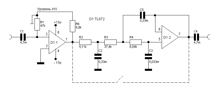

    По умолчанию Активный фильтр НЧ (консультация)
    Есть схема фильтра, частота среза 100 Гц.
    Если пускать сигнал уже отфильтрованный (например с Аудиджи или Лайва) то фильтр не нужен. Т.е. работает только D1.1 как предварительный усилитель. Я на схеме показал пунктиром перемычку чтобы пускать сигнал сразу на выход без фильтрации. Можно так делать или надо по другому?
    21.01.2004
    3,607
    По умолчанию Re: Активный фильтр НЧ (консультация)

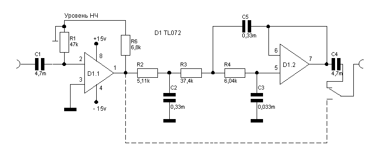

    Нет, так нельзя. Надо добавить еще один, нормально замкнутый контакт переключателя между точкой соединения выводов 6 и 7 D1.2 и левым выводом С4, а правый вывод нормально разомкнутого переключателя (того, что нарисован) соединить с левым выводом С4.
    я у себя сделал вот так..
    пока писал, уже ответили.. но у меня по-моему проще получилось
    между выходом первого ОУ и контактом переключателя поставить конденсатор. Его и С4 притянуть к земле высокоомным резистором.
    Чтоб не щёлкало при переключении.

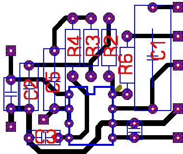

    Вот блин!
    Я на эту конструкцию радио поймал!
    И при подключении к компу появляется неустранимый и постоянный шум.
    Вот печатка:
    21.01.2004
    3,607
    Это не удивительно. Не знаю, откуда ты взял эту схему, но первый каскад там, мягко говоря, кривоватый. Устройство для прослушивания межблочных соединителей. Дифференцирующий усилитель без всякого ограничения Ку на ВЧ. Вот и лезет эфирная помеха, да и помеха от БП компа тоже.
