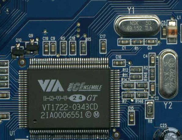

    Наконец-то нашел время и разобрался почему у меня не работает Тремор. Притащил с работы портативный частотомер и проверил MCLK CS8412 подключенной к СПДИФ Тремора.
    И что же я увидел ? При установке частоты сэмплинга 44.1 устанавливается 48 и наоборот. Поэтому 8412 всегда играет - ей это абсолютно без разницы. Так что у меня все сделано правильно. Мне удалось получить звук 44.1К, установив 48К в драйвере и воспользовавшись Primary Sound Driver вместо АСИО в Фубаре. Возможно что моя проблема происходит от неправильной прошивки Тремора. Я прошил Терратек-22 и установил терратековский же драйвер. Может быть можно просто поменять местами кварцы на Треморе. Ну мне пока неохота возиться.
  19. #218
    Завсегдатай Аватар для yan
    21.12.2004
    Чебоксары
    1,267
    По умолчанию Re: SPDIF и джиттер
    tomtit, кварцы-то на своих местах стоят?
    При проигрывании не слышно, что частота Fs не та?

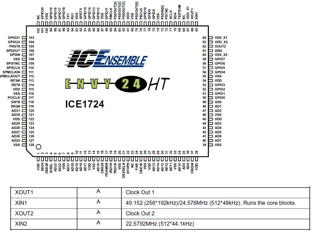

  20. #219
    Старый знакомый Аватар для tomtit
    23.06.2009
    пгт.Торонтовка
    952
    Да, на моем Треморе все наоборот. Что за плата на снимке ? Еше мой вариант отличается тем, что вместо 45.152М стоит 22.5792М.
    Большое спасибо за подсказку Ян.
  21. #220
    21.12.2004
    Чебоксары
    1,267
    Что за плата
    Вроде ap192, не могу найти картинку, откуда выдрал этот кусок.
    Вообще, у всех Envy кварцы подключаются одинаково.
    Ниже картинки из описания, брал с сайта envy24.svobodno.com (сейчас сайт, похоже, в дауне)
    Если в ветке https://forum.vegalab.ru/showthread....1-что-за-зверь даташитов нет, могу выслать.
