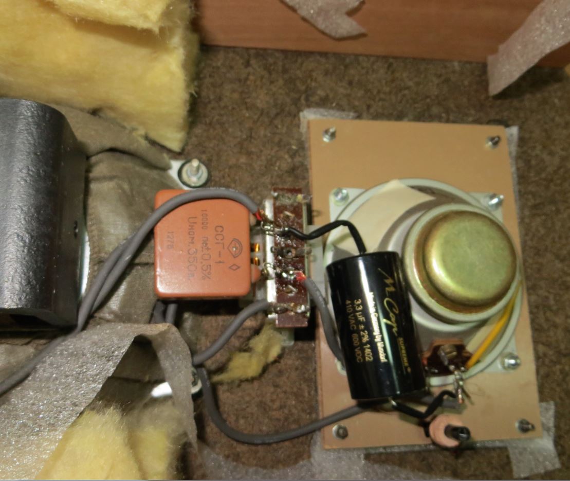

    Собственно занялся модом данной акустики.(привести в порядок кроссоверы,проводка,уплотнитель, и довольнотаки большая модернизаци усилительной части(замена ОУ,електролитов и не только))
    Кросоверы(фильтры) уже перепаял на (К73-17), вот тока непойму! , по схеме вместо "R01" стоит конденсатор(електролит), а в "С02" резистор с конденсатором спаяны последовательно друг с другом, неужели так и должно быть
    Подскажите что ещё можно заменить для "улутшения звучания" (и поподробнее плизз)

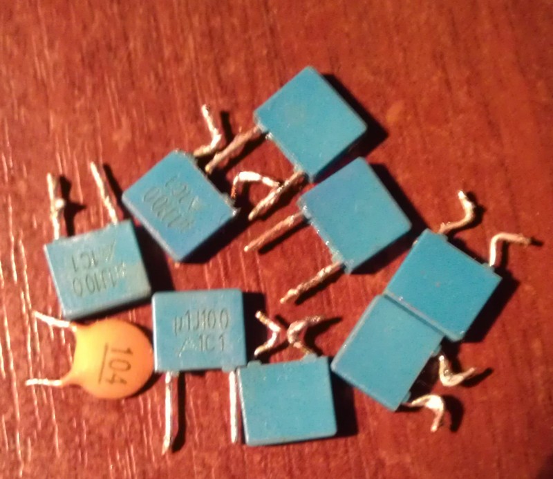

    Ну а если у вас силмик2 стоял в самом начале, да еще и по два последовательно в группе 1 и группе 2, а вконце полипропилены, то эффект окраса от силмик 2 должен был быть большим. Они не убирают высокие частоты, а окрашивают их, делают их наоборот громче и менее колючими и шипящими, делают их звонкими, шелковыми, и шумы на них становятся менее заметны. А бас хоть и становится тише, но становится более плотным и энергичным, т.е. быстрые басовитые удары в барабан не как гулкий пердеж а как очередь из автомата, четкие. А вот средние на них играют идеально чисто, и достаточно детально. Где вы покупали их? Может подделка.
    ---------- Сообщение добавлено 01:50 ---------- Предыдущее сообщение было 01:39 ----------
    Например в песне " SepticFlash - Little Music Box " эффект от замены MUSE на Silmic2 сразу в первых двух группах был настолько большим, что песня стала полностью по другому звучать, и соло на гитаре во вступлении стало шелковым, и бас гитара(или это просто электро гитара) за ним последующая стала менее басовитой но энергичной, плотной, и голос стал выше. Произошло именно то, что я описывал выше.

    Да, каждый провод перед выходом на свою клемму имеет в параллели керамический конденсатор. Выглядят действительно не заметно так как мелкие они.
    Силмик 2 покупал на банзаймьюзик - немецкий интернет-магазин, так что все нормально - это не подделка.
    ВЧ у меня как я и говорил - чистые и не шипящие и громкие, без шумов, но мне кажется что это от полипропилена в группах 3 и 4. Так как изначально без замены группы 3! и 4 не было разнице в звуке по сравнению со штатными конденсаторами.
    Последний раз редактировалось author; 11.11.2017 в 10:59.

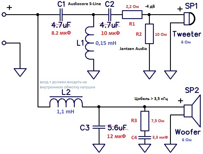

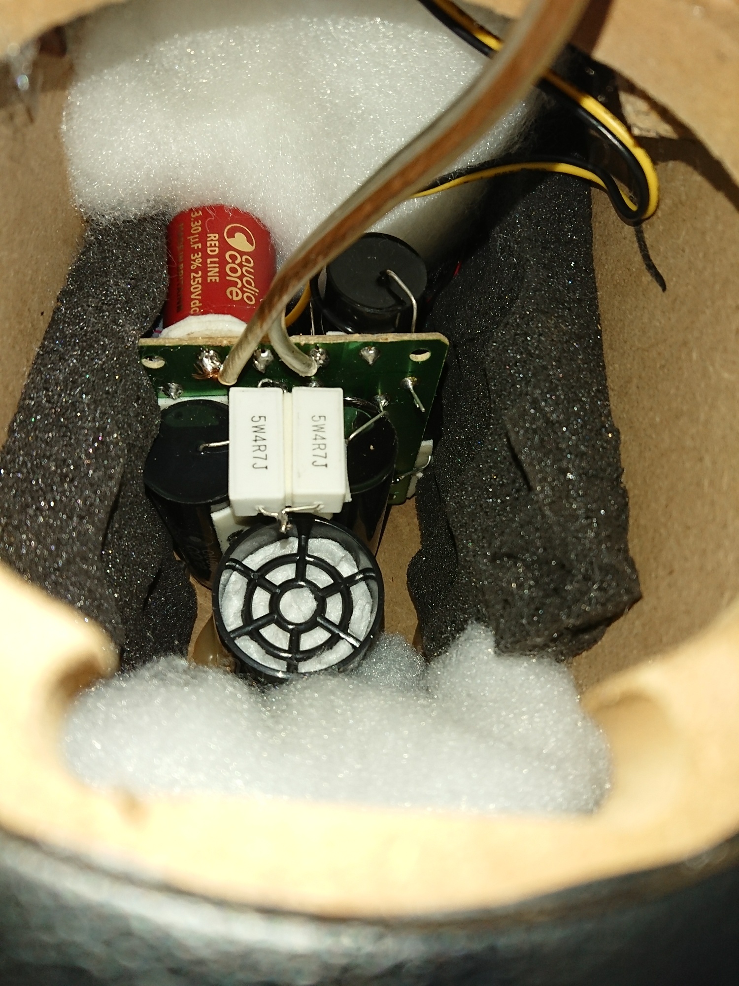

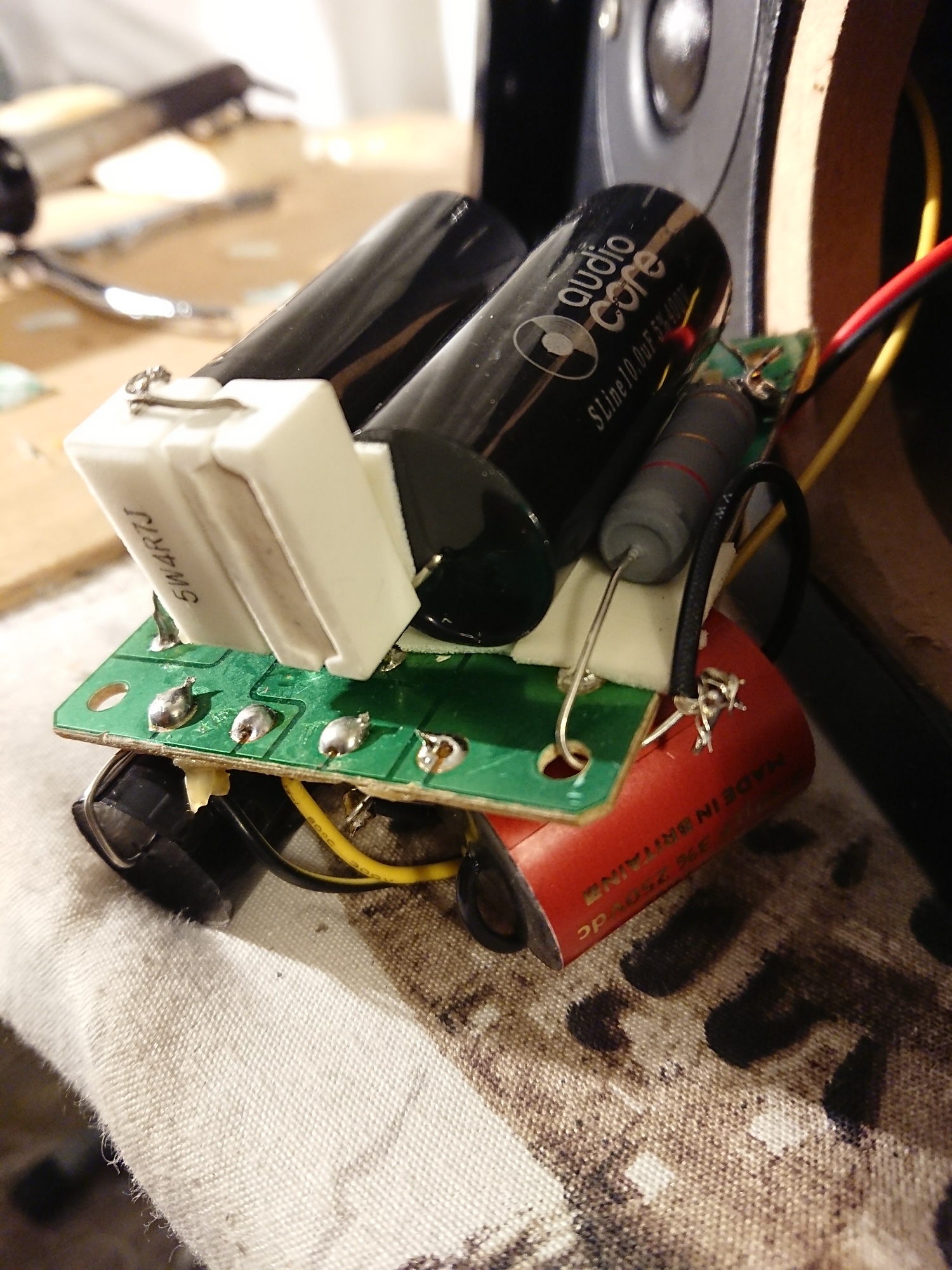

    модернизация сателитов microlab H500(подходит и для сателитов h200/220, они только по внешнему виду отличаются)
    Что хорошего в колонках сателитах Microlab H500:
    1. качественный фибролитовый корпус с толщиной стенок 13мм
    2. неплохой ВЧ динамик с шелковой диафрагмой, способный качественно играть от 2,5 до 25кГц
    3. нормальный СЧ динамик, если не требовать от него звуки ниже 100Гц и выше 2,5кГц
    А вот что плохого:
    1. Дешевые китайские электролиты в фильтрах делают звук зажатым и почти полностью лишенным чистоты на ВЧ (если это можно после них назвать ВЧ). Так же из-за разброса номиналов, отдельные колонки даже в одном комплекте отличаются по звуку друг от друга.
    2. НЧ/СЧ динамик плохо играет выше 2кГц, тогда как частота раздела штатного фильтра 3,5-4кГц. Причем идет большой перехлест между СЧ и ВЧ динамиками в районе 3-4кГц
    3. На АЧХ провал на средних частотах с 1,5кГц до 2,5кГц, выпяченные 3-4кГц, затем еще сильный провал на 4-6кГц, затем странный неприятный пик на 6-8кГц. Все вместе делает из музыки что-то, но не то, чем она задумывалась.
    Что сделал:
    1. Заменил конденсаторы на пленочные полипропиленовые Audiocore S-Line. Значительно повышает чистоту и детальность звука. Но большинство меняют один в один, испоьзуя штатные номиналы. А это решает лишь часть проблем. Поэтому
    2. Одновременно поменял частоту раздела СЧ и ВЧ динамиков на 2,4кГц путем изменения номиналов конденсаторов (в фильтре второго порядка для СЧ поставил 12мкФ, в фильтре третьего порядка для ВЧ - 8,2 и 10 мкФ). Убирает неравномерность АЧХ в области 2-5кГц, делая верхний диапазон средних частот значительно более качественным.
    3. Сориентировал (переставил, где потребовалось) катушки индуктивности так, чтобы сигнал со стороны плюса входил на внутренюю часть обмотки, а выходил с внешней. Повышает чистоту звука.
    4. Резистор, понижающий уровень ВЧ динамика, заменил на L-pad делитель из двух конденсаторов (2,2 Ом и 10 Ом). Снижает негативные явления на резонансной частоте динамика и делает характеристику перехода к низким частотам более пологой, так же повышает чистоту звука на частотах выше 10кГц
    5. Резисторы поставил металоксидные вместо проволочных. За счет отсутствия собственной индуктивности, повышает детальность звука на ВЧ.
    6. Добавил цепь Цобеля перед НЧ/СЧ головкой (резистор 7,5 Ом, конденсатор 3,3 мкФ). Снижает импеданс НЧ/СЧ головки на частотах выше частоты среза, убирая неровности АЧХ, которые она вносила в ВЧ диапазон на частотах 4-8кГц. Выравнивает фазовую характеристику. Повышает чистоту высоких и верхней части средних частот.
    7. На треть заполнил объем колонок синтепоном, чтобы компенсировать снижение объёма от нового фильтра. Заодно, частоты 100-1000Гц стали более породисто звучать.
    8. Заткнул трубки фазонвенторов для повышения качества частот 100-200Гц (пункт только для использования в комплекте с сабвуфером).
    9. Добавил ФВЧ на входе в цепь НЧ/СЧ динамика - электролиты Nichicon KZ суммарно на 200мкФ (2 по 100мкФ/100В) для устранения негативного влияния частот ниже 100Гц (которые СЧ динамик воспроизводит с большими искаженями). Этот пункт для использования колонок с сабвуфером и при этом не с комплектным усилителем, а с любым другим обычным стерео усилителем, который выводит на колонки полный диапазон частот. Если использовать со штатным (желательно с доработанным, как в посте Модернизация мультимедийной акустики #15141854) или с ресивером, который может резать НЧ на колонки, то п.9 делать не нужно.
    10. Обработал подвесы НЧ/СЧ динамиков средством для автомобильных шин. Делает подвес мягче и повышает открытость звука и чувствительность. Я использовал средство Doctor Wax DW5343. Отличный результат. Эффект долговременный, но лучше обновлять раз в год. Можно применять и на других динамиках (если подвесы сделаны из резины или резиноподобных материалов), в том числе на динамике сабвуфера.
    Родной фильтр
    Модернизированный фильтр
    Все элементы распаивал на родных платах фильтров.
    Из-за увеличившегося размера фильтра, пришлось его расположить не на нижней поверхности колонки, а над трубой фазоинвертора.
    Схема нового фильтра
Название:	Полный кроссов&#10.jpg
    В итоге, звук стал чистый и прозрачный, будто колонки вытащили из унитаза и оторвали от них подушку. Особенно радует на порядок улучшившееся позиционирование инструментов в пространстве.
    Вложений 1,5 тыс руб на одну колонку. А звук каждой колонки улучшился тысяч на 10 минимум)

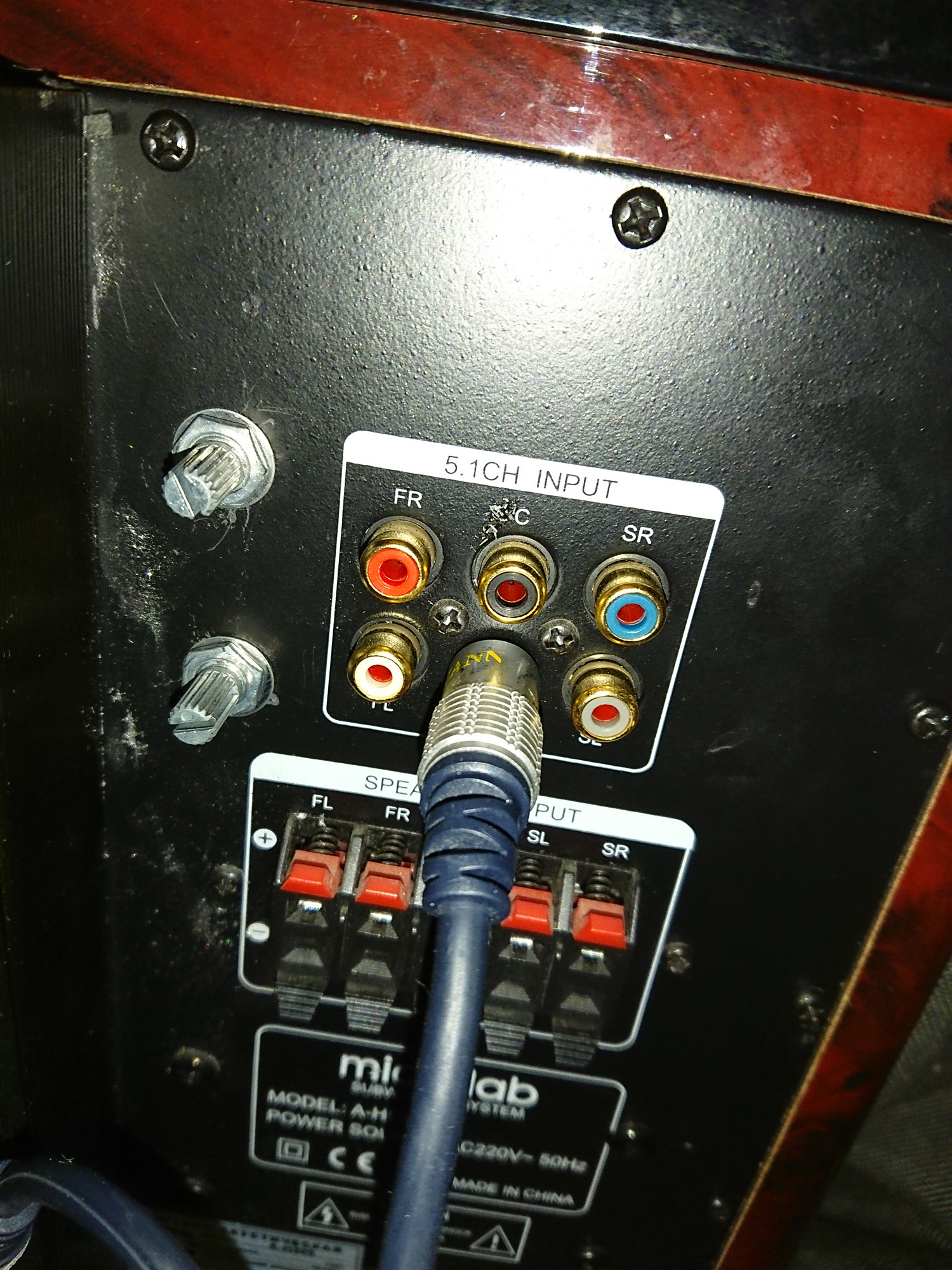

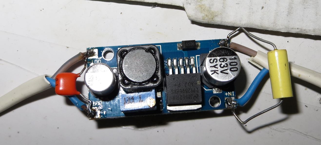

    А чтобы сделать саб микролаба автоновным, поставил туда доп плату фильтр низких частот, вот такую.
    Aiyima 1pcs DC 9-32V Low Pass Filter Bass Subwoofer Pre-AMP Amplifier Board Single Power
    https://ru.aliexpress.com/item/Aiyim...311.0.0.yiGPqx
    Только на ней дополнительно конденсаторы поменял на более качественные (Nichicon KZ).

    На основной плате микролаба убрал входной разделительный конденсатор (он есть уже на новой плате фильтра), заменил конденсаторы в питании 10000мкФ/35В на более качественные (Nichicon KW), и шунты 0,1 мкФ поставил пленочные полипропиленовые вместо керамики (можно и K73-17). И добавил конденсатор 0,47 мКф на вход трансформатора.
    Звучание саба с фильтром и доработанной схемой питания стало намного лучше.

    Привет всем, хочу тоже твикнуть свою пару сателлитов от A-H500. Звук не нравится своей "пластмассой", избыток ВЧ при этом середина задавлена.
    Пробежался по методу доработки Siniy, есть несколько вопросов:
    -измерялись ли ачх отдельно НЧ/СЧ и ВЧ головок с новыми фильтрами и их результирующая ачх, или для образца брались ачх с https://www.ixbt.com/multimedia/microlab-ah200.shtml , тогда не понятно как удалось избавится от просадки 4-6 кГц, если ВЧ играет от 2,5 кГц и динамик не отыгрывает просто этот диапазон (видно по ачх ВЧ без фильтра);
    -был изменен аттенюатор с 4,7Ом(5дБ) на 2,2/10Ом(4дБ), что по-моему еще больше подняло уровень и так больших ВЧ;
    -не влияет ли цобель на качество НЧ/СЧ подачи, по собственному опыту знаю, звук становится более плоский. Вроде как полосу и так задавили сильнее чем в оригинальном фильтре, выше 3,5 кГц ничего не должно лезть в диапазон ВЧ;
    Спасибо.

    Понижающий модуль DC-DC и стабилизации питания LM2596,
    Сперва поставил более мелкий модуль "Мини DC-DC 12/24 В к 5V3A" - но он не держал напряжение и при старте сдувался при том же трансформаторе с выставленных 12 вольт до 3,3 вольт.
    Без конденсаторов усилитель невозможно было слушать - хотя он играл. По осциллографу LM2596 - выдаёт "пилу" и штатных конденсаторов на модуле не хватает для сглаживания пусльсаций. Резко получшело когда добавил пленки на вход и выход модуля. Басы добавил только после подпайки дополнительного конденсатора - сперва припаял 10 000 мкф - но оказалось мало, потом добавил ещё 16 000 мкф. Но достатчно фонило приделал дроссель и шунты на конденсатор - полистирол и серебро в слюде СГМ и всё стало играть.
    По модулю - звук в целом "повзрослее" чем у PAM8403 - за счет уже нормальных басов. Басы получились даже слегка "выпуклые" - то есть их больше, чем нужно(на один канал подпаен пассивные саб с фильтром первого порядка на 300 Гц и конденсатор на миниколонку ). Но вот по разрешению - в PAM8610 - трудно допаять дополнительных конденсаторов на вход усилителя, а это сказывается на разрешении. А так в целом при выборе лучше покупать PAM8610 - он гораздо лучше со звуком обходится.
    В целом стабилизатор на LM2596 - достаточно сильно гадит в питании и режет динамику. В итоге подобрал трансформатор ТОР также на 1 А, чтобы после диодного мостика получить приемлемое напряжение - у меня вышло 13 вольт. По грабаритам тор наверное раза в четыре больше китайского трансформатора. Не греется вообще. Звук без стабилизатора стал лучше - раскрылся и стал чуть детальнее. Басы стали нормальными, а не как удар по деревяшке (долбежка).

    На выходных добрался до сателлитов H500.
    Переделал фильтра согласно схеме тов. Siniy. звук вообще не понравился - как и предполагал переизбыток высоких частот, насчет поднятия средних ничего сказать не могу, т.к. ВЧ их перекрикивает, никакого тонального баланса нет. Придется снова лезть копаться в фильтрах, хотя думаю первым делом задушу еще ВЧ делителем на 2-3 дБ и попробую так (к фильтрам добраться вообще отдельная история, они на старом месте на 4-ех винтах, еле закрутил, как оказалось зря поспешил).
    Добрался раньше выходных)
    Изменил делитель на твитер с 2,2/10(-4дБ) на 3,3/4,7(-7дБ) стало лучше, не шкалит ВЧ, стало слышно средину, конденсатор паралельно НЧ уменьшил до 10 мкФ, на слух провал на стыке полос стал меньше, так и остановился, доработкой доволен!
    Последний раз редактировалось labmast; 22.02.2018 в 19:05.

    Доброго времени суток. Имеется акустика Microlab AH-500, старых образцов с большим предусилительным блоком. Акустика начала гудеть в режиме простоя, отнес к мастеру, выявили дутые конденсаторы питания те что на 10000мкф. У нас в городе замены не нашел и пришлось заказывать. Тут решил сделать апгрейд системы почитав данную ветку. Заказал замену конденсаторов для усилительного блока внутри сабфуфера и для конденсаторов внутри предусилительного (внешнего блока). Кондеры на 10000мкф были заменены на 15000мкф Chemicon, все остальные конденсаторы заменил по номиналу на японские электролитические elna silmic II или nichicon (в зависимости от номинала какие были в наличии). Еще раз повторюсь заменены все кондеры на такие же по номиналу японские. Единственное отличие было сделано в кроссоверах колонок, пару 4.7мкф и 6.8мкф нонейм китайских электролитов заменил на полипропилен EPCOS номиналом 5мкф и 7мкф.
    Акустика нормально работает где-то до поднятия громкости ~50дб (по надписи на экране), дальше в зависимости от воспроизводимого звука появляются треск и помехи на мгновения. Треск идет синхронно на всех колонках но его нет на сабвуфере. Дальнейшее увеличение звука только усиливает и учащает трески. Регулировка частот НЧ/СЧ/ВЧ от пульта не влияет на помехи. Попробовал несколько источников сигнала и два разных метода подключения, результат один и тот же - синхронный треск на всех 5ти колонках. Может кто сталкивался с таким. Грешу на полипропилен или кондеры общего питания (15000мкф). Могли бы посоветовать что нибудь. Спасибо большое.
    Последний раз редактировалось XSSphinx; 22.11.2018 в 23:19.
    Может она в реальности работает на все 100% громкий линейный сигнал и усилитель работает на максимуме. Я вот тоже если громкость в усе выкручу на всю то дым пойдет. Или вы думаете он у вас на все 80дб должен работать по надписи?

    По умолчанию Re: Модернизация Microlab H500
    Раньше без аномалий раскручивал до 72-73. Сейчас и на 50 слышны треск и помехи.
    Все таки грешу на полипропилен, устанавливал на кроссовер по одной EPCOS B32674D4505K000 и B32774D0705K000.
    Сегодня отпаяю одну колонку и верну старые, посмотрим на результат.
    Может у вас сейчас на 50дб мощности так же как раньше на 72-73.
    Не сказал бы. Уровень мощности остался прежним. Разница ощутима разве что в детализации и точности звука.
    ---------- Сообщение добавлено 24.11.2018 в 11:14 ---------- Предыдущее сообщение было 23.11.2018 в 13:06 ----------
    Как и следовало ожидать возврат на электролит ничего не дал.
    ---------- Сообщение добавлено 13:57 ---------- Предыдущее сообщение было 11:14 ----------
    Попробовал выяснить какой из каналов дает помехи. При отключении каналов на предусилителе реакции нет, что на вход что на выход. При отключении каналов входа на сабвуфере происходит что-то странное. Если оставить одну колонку то все работает без проблем. Причем любую одну колонку. При подключении второй (любой) начинаются лёгкие помехи. При третьей еще больше и так далее.
  18. #97
