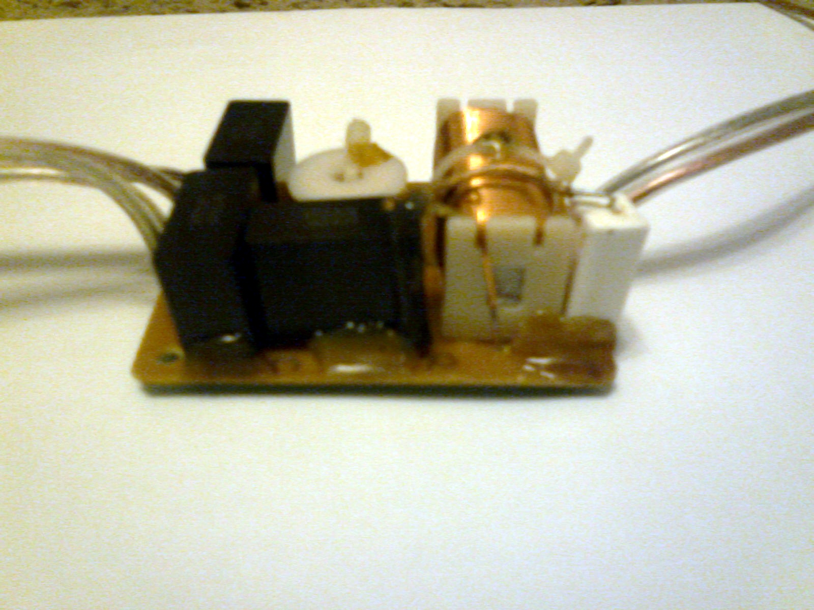

    Собственно занялся модом данной акустики.(привести в порядок кроссоверы,проводка,уплотнитель, и довольнотаки большая модернизаци усилительной части(замена ОУ,електролитов и не только))
    Кросоверы(фильтры) уже перепаял на (К73-17), вот тока непойму! , по схеме вместо "R01" стоит конденсатор(електролит), а в "С02" резистор с конденсатором спаяны последовательно друг с другом, неужели так и должно быть
    Подскажите что ещё можно заменить для "улутшения звучания" (и поподробнее плизз)

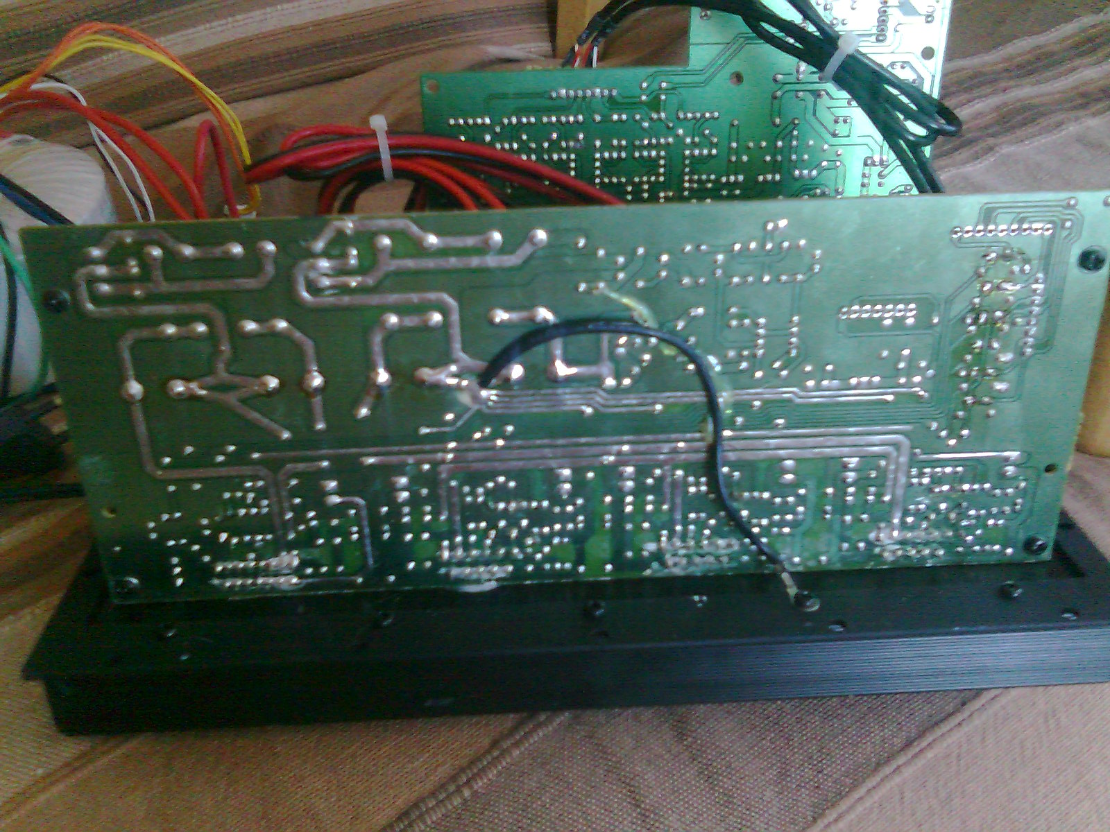

Название:	h500 GND (1).jpg

    author, видите эти утолщенные, пролуженные припоем дорожки? Это питание, кажется там "+30в" "-30в" и "общий". Там если присмотреться, видно что "общий" соединяет питание микросхем не последовательно, а от каждой микросхемы параллельно идет отдельной пролуженной дорожкой и все они сходятся в одной точке. Это сделано для уменьшения помех, что в звуковой технике очень критично. Что касается черного провода, то он как раз и припаян в эту общую точку, и прикручен к радиатору другим своим концем. Зачем его нужно было туда прикручивать, я увы не знаю, может кто-то более опытный может подсказать?
    Если в автомобилях, то там все садится на корпус просто чтобы уменьшить количество проводов, а тут к радиатору больше ничего не подключено, микросхемы там на прокладочках. Могу только догадываться, возможно этот черный провод поглощает наводимое схемой на радиатор электричество, чтобы он не переизлучал эти наводки на чувствительные части схемы.
    ---------- Сообщение добавлено 05:21 ---------- Предыдущее сообщение было 03:27 ----------
    А что касается использования полярных конденсаторов в неполярной цепи, то у меня на входе самые первые которые, они как раз на 25 вольт и поставлены, других не было просто, а емкость для пленки там большая, места мало, пришлось электролиты ставить. Ничего не произошло, но там то меньше вольта напряжение, а вот после микросхем уже не знаю сколько вольт будет, но там то у меня пленка, так как они по емкости мелкие там совсем, много места не требуют. Просто если полярный электролит поставить на переменный ток то он греться начнет, так же как если ему плюс и минус перепутать, поэтому его и ставят там большим, чтоб он не грелся и не резрушался. Низковольтный поставить то можно, но тогда неполярный.

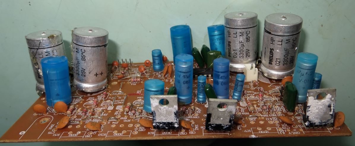

    Я поставил на вход (предусилитель) Группа 1: AUX2 электролит Керафин 16B (были в наличии) а на AUX1 электролит Силмик 2 35В (заказывал их так как они в 1,5 раза дешевле чем те же что на 50В). Группа 2 все электролит Силмик 2 35В. Далее (усилитель) группа 3 и 4 полипропилен Panasonic ECWFE 450V. Три дня слушаю, пока всё работает. По изменению звучания АС напишу позже своё мнение...
    По полярному электролиту в неполярной сети я понял.
    А вот в нашем варианте - группа 1 и группа 2 (предусилитель) не будут ли новые электролиты на 16-25-35В полярные греться и разрушаться?
    Последний раз редактировалось author; 22.05.2017 в 10:22.

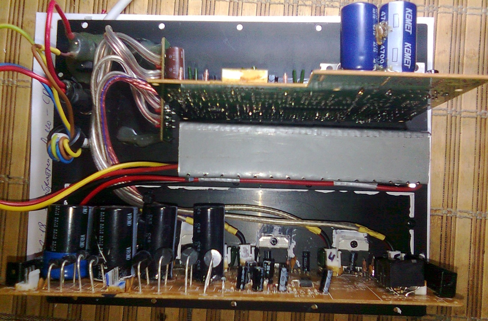

    Повторюсь, что я заменил, чтобы отчёт был полным. Слушаю я в основном классическую музыку и сильный бас мне не очень важен.
    группа 1 (перед PT2323) - Силмик2 (aux1) и Керафин (aux2, субъективно даёт более звонкие высокие и средние частоты)
    группа 2 (после PT2323) - Силмик2 (все)
    группа 3 - п/п Panasonic ECWFE 450V
    группа 4 - Panasonic ECWFE 450V
    Также ради экспиремента по рекомендации знакомого заменена микросхема U3A/U3B на OPA хххх (модель не записал к сожалению). Обновление: OPA2134PA
    С185 и С189 - Силмик2
    C352 - п/п Панасоник
    С353 и С354 - силмик2
    Банки 4шт в питании на 6800 uF - Nichicon и IC 6800uF
    Резисторы 1кОМ заменены на резисторы Vishay Dale.
    Заменён провод соединящий динамик саба с платой усилителя на толстый акустический.
    Также в процессе работа на сетевым фильтром...
    По звуку. Источник звука плеер FiiO X1, музыка в формате FLAC 16bit.
    До переделки звук был "грязный", не чёткий (подразмазанный), не было чистоты звучания. Более менее проигрывалась только "попса". Классическая музыка звучала грязновато из-за того что не было чистых высоких частот. Басы подбубнивали.
    В итоге высокие и средние частоты получили отличную чистоту и прозрачность. Слушать скрипичные и духовые концерты стало очень приятно.
    В Концертах цикла "Времена года" Вивальди с солирующей скрипкой Пины Кармирелли и I Musici (Phillips 1982г) можно услышать практически каждое движение смычка скрипки.
    Бас стал более собранным и детальным и орган звучит теперь не только как однообразное "у-у-у-у". Можно различить некотрый перебор по нотам в низких октавах органа. Грубо можно сказать что стало "а-у а-у а-у" =) То есть возросла детальность низов. Хотя такого прорыва как с высокими частотами тут не заметил.
    Но появилась проблемка "подциканья" на органных композициях, то есть при прослушивание к примеру Токкаты BMW565 Баха (Andre Isoir, 2007 "Calliope") звук играемый органом в высоких октавах начал резать слух. Это конечно ещё не совсем "цыканье" но где то рядом и через некоторое время утомляет слух (предцыканье). Частично это можно исправить с ПДУ уменьшив высокие частоты до -5dB.
    Я очень доволен результатом, не смотря на некотрый "артефакт" с высокими частотами и даже нахожусь в раздумьях, надо ли менять электролиты в кросооверах колонок на п/п. Так как чистота звучания уже на хорошем уровне.
    Выражаю благодарность remood за подробное изложение тут своих изысканий в H500, которые позволили мне (не эксперту в электронике) повторить подобное, а также своему знакомому за мудрые консультации и помощь в процессе пайки/покупки новых деталей.

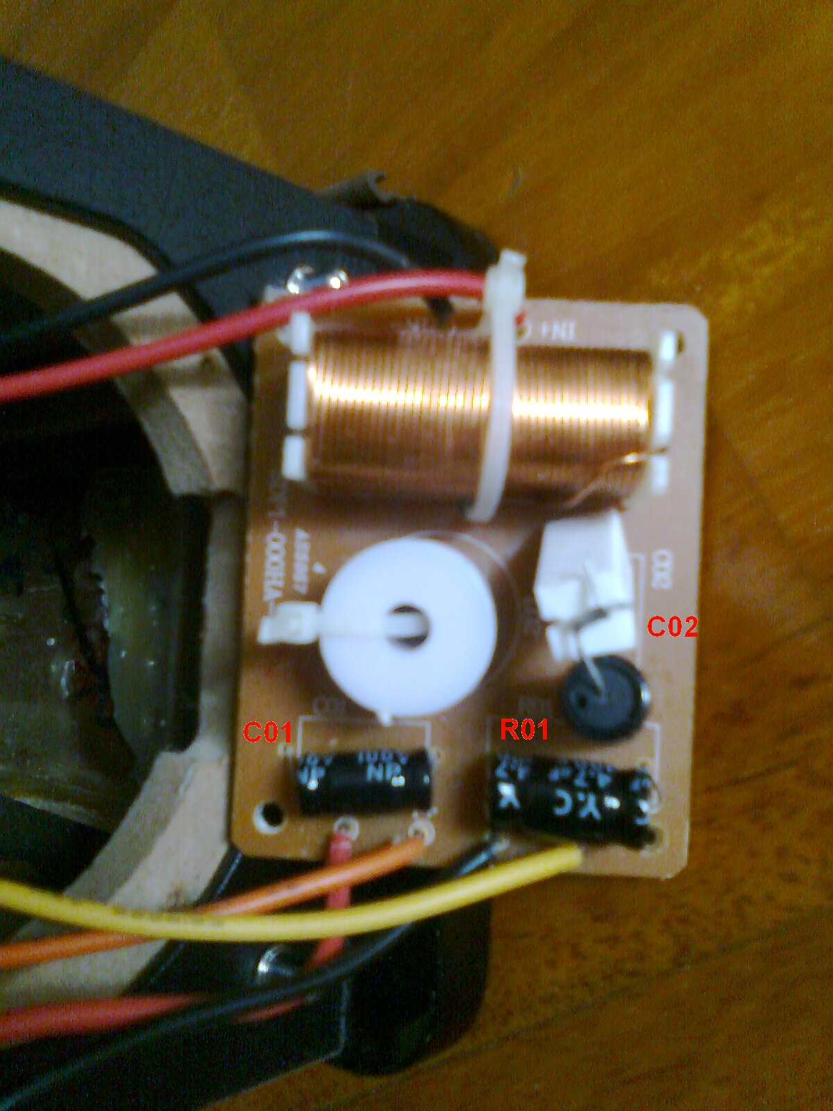

    У всех плата кросовера в колонках на клею прикреплена или только у меня ?
    Ни каких шурупов/саморезов не было, подцепил отвёрткой и она отделилась ...
    Глядя на плату кросовера не вижу/нет маркировки на плате для конденсатора "С03".
    Почему резистор R01 припаян последовательно (имхо) к конденсатору "С02" ?
    Почему на месте обозначенном как "R01" стоит конденсатор ?

    author, я думаю что микролаб использовали для напайки кросовера платы от других колонок, которые подошли, чтоб новые не производить. У меня то же самое, нарисованная на плате схема не совпадала с тем как она распаяна, и напаяно было так же как у вас. Но у меня плата на саморезах была прикручена, без клея.
    У меня подцыкиваний на ВЧ пока нет, но я еще не менял ОУ а вы меняли (микросхема которая ОРА хххх), и у меня конденсаторы другие в некоторых местах еще. А так все то же самое.
  16. #75
    Новичок Аватар для author
    22.03.2017
    16
    По умолчанию Re: Модернизация Microlab H500
    Теперь понятно.

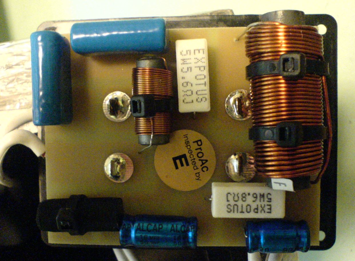

    Заменил во всех колонках, все китай-электролиты на полипропилен Panasonic ECWFE 450V. Также заменил все провода аудиокабелем (кроме центральной колонки).
    Резистор не влез на своё первоначальное место так как новые плёночные конденсаторы больше по размеру чем старые электролиты. Разместил его рядом с катушкой L1 вертикально, просверлив под него отверстие в плате. Одну ножку конденсатора С1 пришлось нарастить кусочком тонкого аудиокабеля и после этого соединил с другой ножкой резистора. Все детали, которые непрочно держались на плате закрепил термоклеем.
    По звуку, субъективно звук стал ещё чище и детальнее. Звучание высоких частот на органных композициях стало иным, менее резким по сравнению со старыми китай-электролитами. На громкости 35 dB стало возможно различить фоновый шум записей при паузах или уменьшении громкости музыки в какой то части произведения. Это не мешает, если специально не прислушиваться в такие моменты ибо шум достаточно мал.
    Глобально улучшения звучания системы переделка кросоверов не дала, если сравнивать с результатом после переделки усилителя/предусилителя. Эта операция похожа на мельчайшие штрихи доводки имхо

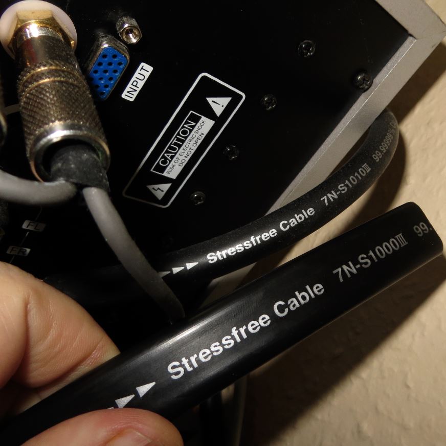

    На корпусе стоят разъёмы кардас:
    Сигнальный провод -японский Акротек, На колонки идет провод Акролинк
Название:	ACROLINK 7N-S1010III    ACROLINK 7N-S1000III  -1.JPG

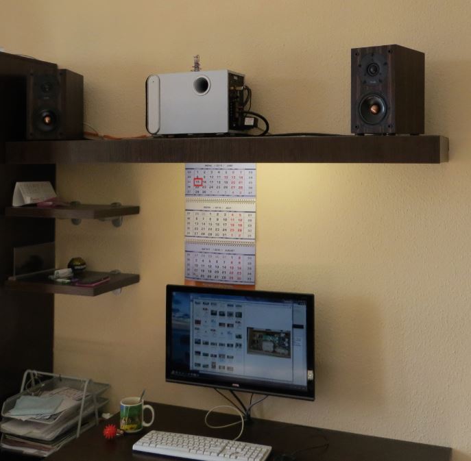

    Вот до такого уровня дожал эту комповую аудио систему.

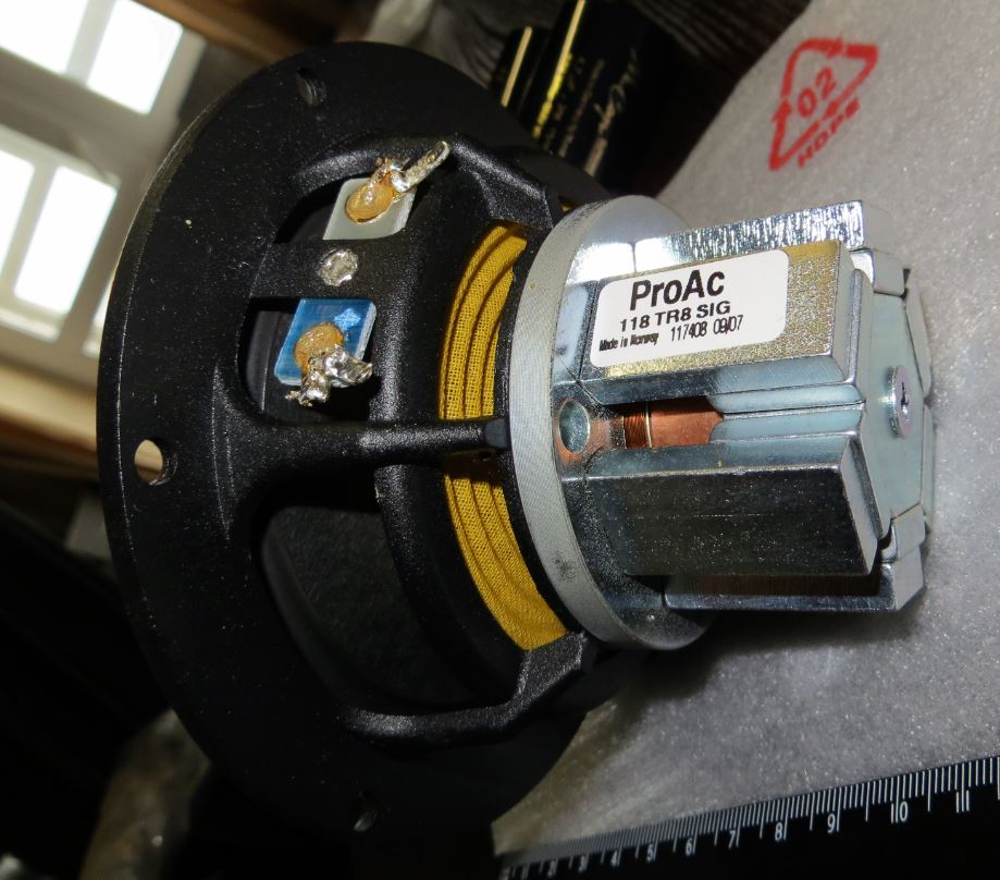

    Колонки тоже проапгрейжены, динамик у них , на загляденье, как хорош:
Название:	Tablette Reference 8 Signature 1.jpg
ID:	297158 Нажмите на изображение для увеличения.
Название:	Tablette Reference 8 Signature 2.jpg
Название:	Tablette Reference 8 Signature 15.jpg

    Звук от системы очень хорош. Всём эти занимался на протяжении пары лет -не спеша, шаг за шагом.
