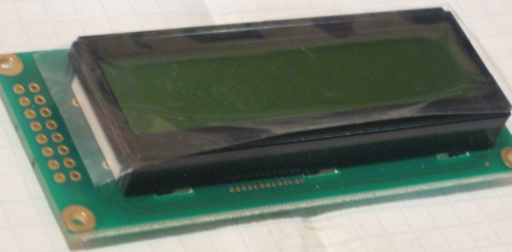

    графический олед купить пока что не проблема,
    самый дешевый 64х48 например стоит всего 450-500р.
    как на картинке - подороже, около 1100р. 128X33 точек.
    а вот символьных 16х2 или типа того - проблемнее ...
    прикрутить графический к процу не проблема

    По умолчанию Re: Продолжим ... Микроконтроллер в УМЗЧ. часть 2, реализация :)
    конечно не проблема, только ног нету свободных под него

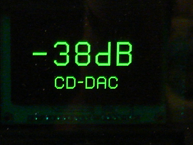

    А вот такой можно пристроить, очень красиво и не очень дорого!
    У меня такой стоит в преде.
    теоретически можно ... практически надо разбираться ...
    https://forum.vegalab.ru/showthread.php?p=710319#q_rep
    Сможет наверно помочь VD_TWO

    тут с софтом проблем не будет,
    проблем с подключением (свободными ногами проца)
    если сделать скажем модуль на передней панели (свешать на него кнопки, такой экран) - поставить мелкий процик еще на это дело - то без проблем. но это на будущее.
    в текущем виде на 1 контроллер некуда впихать уже ...
    Да,графические в отличие от символьных, не работают по 4-х битной шине.

    потеряв выходные на мучения с шаговиком в качестве енкодера ... может конечно это двиг у меня такой (или руки ) но ничего толкового (идеального) не получилось ... то один косяк, то другой ... перепробовал разные схемы, разные микры ... все одно, не четкая работа.
    в итоге выдрал энкодер с мышки, и все получилось.
    вот файлик с работой +ЖК на скорую руку.
    http://www.sibaudio.ru/enclcd.avi
    причем при промывке спиртом энкодера запортачил его чуток - часть сектора контактов разъело (пластик) ... но даже так работает хорошо. c новым будет идеально.
    на ЖК выводить можно много как ... +0..63(127дб), -63(127)..0дб
    нижнуюю строку можно пользовать как прогресс бар ... итд.
