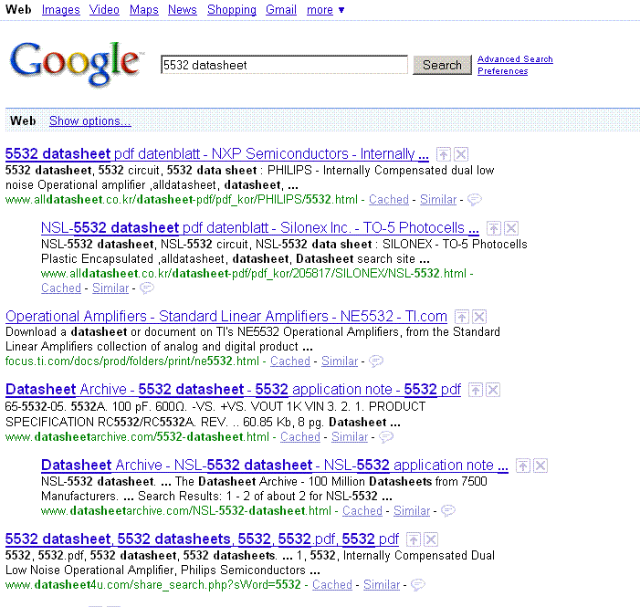

    Alex, не в этом дело. Видимо либо мой прокси выдает какието левые результаты, либо броузер левая опера. Ведь не первый день инетом пользуюсь (жпрс). У меня вообще с поиском даташитов почемуто проблема! Если броузер левый - то сервера могут игнорировать якобы безрезультатностью? пишу datasheet 5532d , выдает все сопутствующие темы, кроме нужной. Да и практики по именованию импортных радиодеталей очень и очень мало! Поэтому и прошу помощи:-\

    Я Гугглом постоянно даташиты ищу, даже когда в соседней комнате (там стеллаж с книжками) лежит в бумажном виде - лень идти, быстрее найти и скачать
    Цитата Сообщение от hariys Посмотреть сообщение
    пишу datasheet 5532d выдает все сопутствующие темы, кроме нужной.
    А у меня почему-то сразу:

    По умолчанию Re: Знатоки! Помогите! Что за микросхема 082D
    забыл добавить jrc (япона радио компания). Т.е. datasheet 5532d jrc.
    36,253
    А зачем? 5532 он и в Африке - 5532.
    JRC кстати, не его "родина" (более того -самые фиговые), и не оригинальное название.

    Т.е. можно брать даташит любой компании? Иными словами я могу пользовать только цифры 5532, тип корпуса - и всё?
    36,253
    Разумеется.
    13,173
    Поиск даташитов.
    http://www.datasheet4u.com/
    http://www.datasheetarchive.com/
    http://www.alldatasheet.com/
    http://www.datasheetcatalog.com/
    Наверное, есть еще, но и этого с лихвой...
