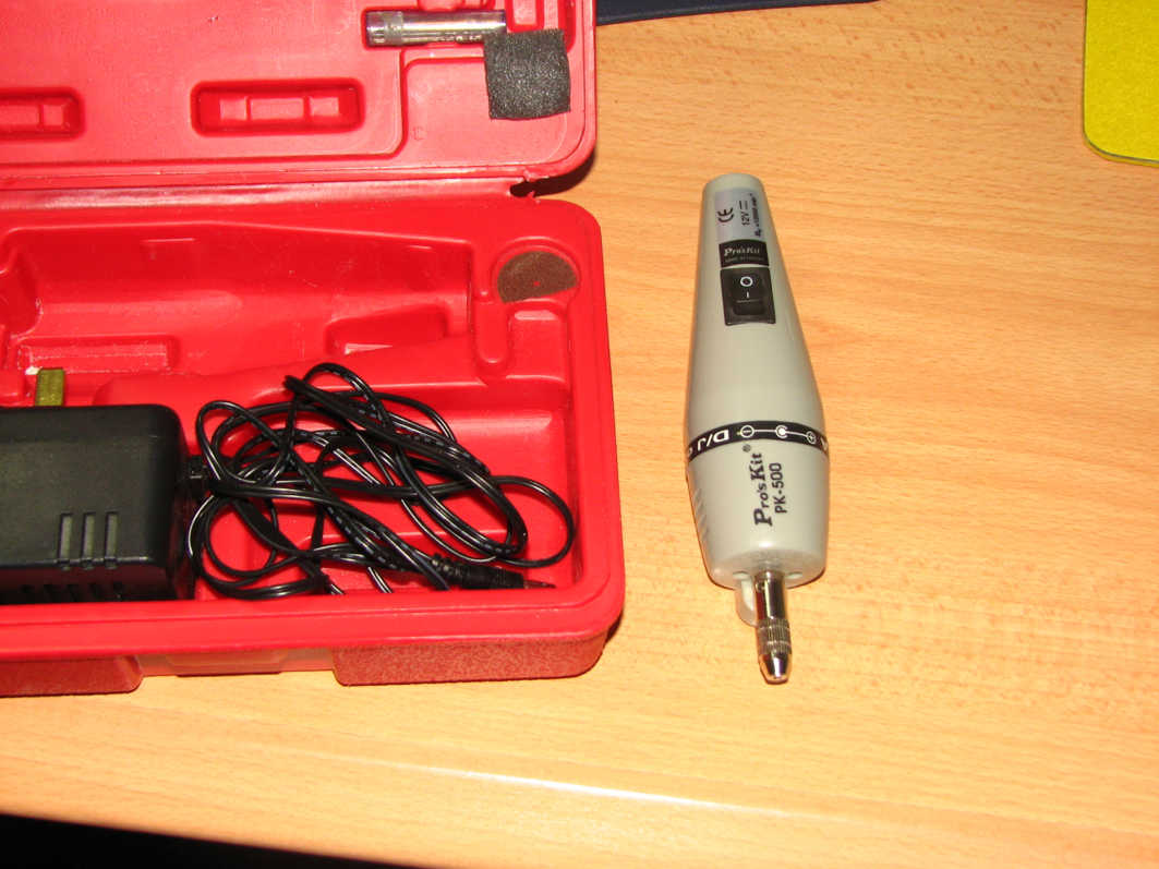

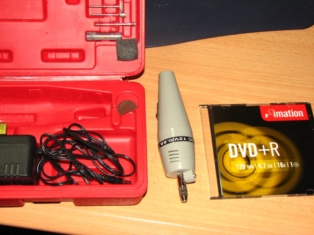

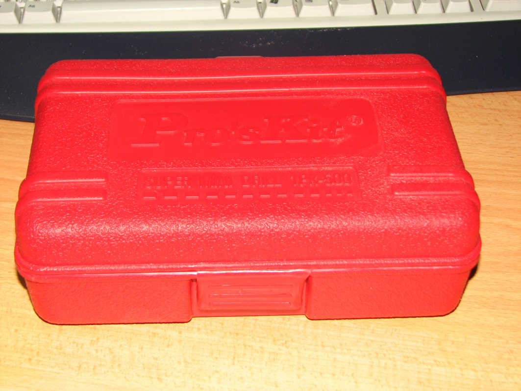

    Сегодня в нашем магазине увидел вот такую "приставку" к ручному моторчику с цангой, можно повторить самому,
    у меня тоже такая где-то лежит уже лет 5, до сих пор не пользуюсь
    Коль пошла такая маза я тоже свою дрель покажу.
    Похоже на набор для манекюра, только с мужским уклоном.

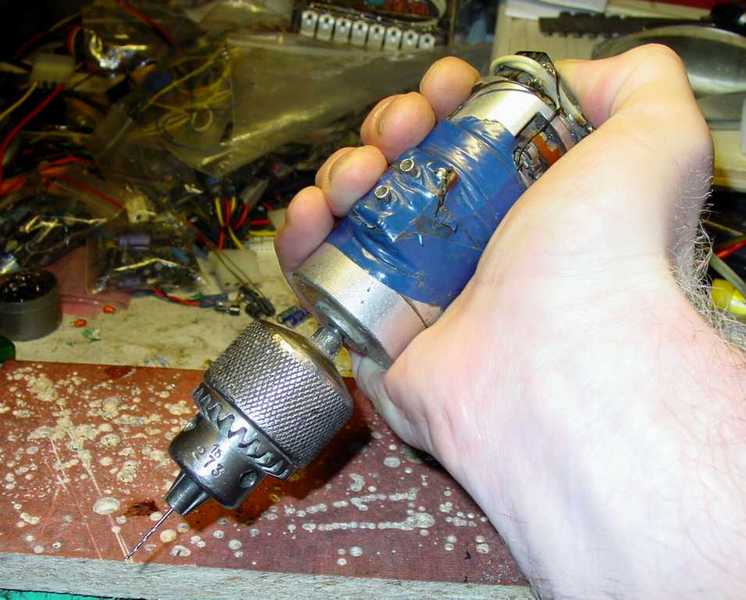

    Ближе к теме - представляю свою сверлилку на базе 27-вольтового движка (с вертолета ) типа ОД-7А. Большая масса зажимного патрона позволяет с разгону сверлить и более серьезные вещи, чем ПП В руке лежит удобно, кнопка включения с торца.

    Nota Bene, А каким способом патрон присобачен к валу двигателя?
    Был выточен переходник - допуск на вал движка: холоднопрессовая посадка, со стороны патрона: соответствующий конус Морзе (вроде 1б, если судить по маркировке на патроне). Давно это было Лет 25 уже им пользуюсь.
    Делал так. Правда двигатель 25 Ватт 1300 об/мин асинхронный. И сверлил тогда швейными иглами
    ну вы ребята экстремалы не могу представить как можно точно отсверливать таким большим движком и патроном...разгоняется и останавливается наверно..., с кнопкой - бедный палец на 1000 отверстий (да и рука), и точность

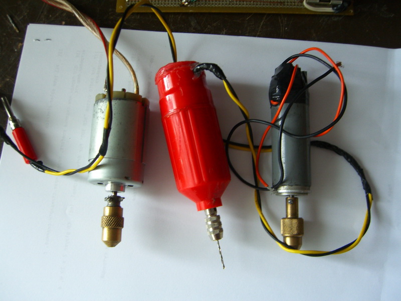

    А у мня такое. 12в всё же удобнее чем 27, а двигунов от авто хоть попой, был ешо один безпатронный сверло на канифоль в дырочку сажал зато очень хорошо центруется. В эти тонкие сверла не очень да и бьют ,слегка.
    Ничего там не останавливалось. Full time drive. Игла точилась по месту. Как сверлить начинала так хорош. И центровалось тоже по месту. Немного упражнений и все идет как по маслу.
    Я спектрумов на коленке не делал. А усил какой засверлить без проблем.
