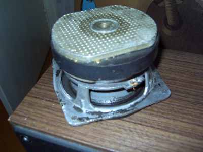

    Новичок Аватар для nsv25
    23.04.2005
    30
    По умолчанию Re: Помогите с сабовой головкой
    Хочу сделать маленький сабик для квартиры принесли мне динамик, а на нем нет ни одной надписи только знак отк ссср . Подскажите, что за зверь(ок) размер с 25гдн1-4, но магнит какой то оочень большой... И как вы оцениваете данный динамик в качестве саба, какой мощности должен быть усилитель, для этого динамика и какой способ лучше использовать, закрытый ящик или фазоинвертер

    Регистрация не подтверждена Аватар для TDA
    30.10.2004
    Люберцы
    1.190
    nsv25, А зачем тебе знать модель динамика? Померий ТС параметры и больше ничё не надо Тогда и подскажем куда его лучше ставить.
    Завсегдатай Аватар для Артём
    26.07.2004
    34
    1.115
    nsv25, 25гдн3
    Частый гость Аватар для uncle
    15.05.2004
    г.Кемерово
    168
    Мне тоже кажется .что это 25ГДН3-4(или 25ГДН3-8 в зависимости от сопротивления обмотки).Очень не плохой динамик.Старое наименование 15ГД-14.
    14.10.2003
    Челябинск
    529
    nsv25, Берите объем 7...8 литров. Оформление - ФИ, частота настройки около 50Гц.
    (это средние значение... разбег параметров довольно большой)
    Басит будет как полочник Сабик из него игрушечный... к компьютерным пукалкам. Для пробы пера самое то.
    Это, действительно, 25ГДН-3-Х, их у меня несколько.
    Шъёрт в сапогах
    Аватар для The Lamer
    16.03.2005
    г. Вилейка, Беларусь
    34
    1.746
    25ГДН-3-х.
    Примерные параметры:
    Qts 0,5
    Qes 0,846
    Qms 1,222
    Vas 8 L
    Fs 55 Hz
    SPL 84 Db
    Re 3.6 Ohm
    Z 4 Ohm
    Pe 30 W
    Dd 9,0 sm
    Sd 63,6 sm^2
    При таких параметрах получаем следующее:
    Оптимальное оформление: ФИ.
    Параметры:
    Объем 18,7 л
    Частота настройки ФИ 43,5 Гц
    Диаметр ФИ 4,5 см
    Длина ФИ 11 см
    По -3 Дб получим 38 Гц. По -10 Дб - 32 Гц

    14.10.2003
    Челябинск
    529
    The Lamer,
    У меня есть несколько динамиков (25ГДН-3-4), для которых оптимальным был бы объем 12...15л теоретически Но из-за слишком малой площади диффузора падает сопротивление излучению и КПД динамика уменьшается...да и вылететь из магнитного зазора в этом случае слишком просто. Выжать из ниж 40Гц по -3дБ очень затруднительно. Я делал 12 литровые и 7 литровые ФИ. В 12 литрах вклад ФИ воспринимался как одиноко стоящий горб в НЧ области
    Вывод: делать не более 8 литров ФИ и следить за Хмах.
