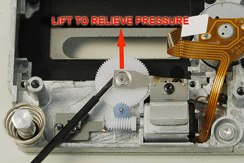

    У меня CD-PRO2 не первый год, в принципе ничего выдающегося, просто приличный транспорт и не более.
    Для долгой и счастливой работы требует небольшой "доработки напильником", иначе раньше срока гавкается мотор радиальной подачи головы. .
    А можно узнать, что и где требуется обработать напильником?
    На счет напильника шутка
    Нужно уменьшить давление шестерни, смотрим на фото.

    Роман М, Роман, а что, есть какая-то статистика по отказам? Или это единичный случай?
    Насчет шутки я догадался.
    Просто подогнуть отверткой пружинную пластину?
    У меня лично нет, но конторка которая занимается ремонтом CD-PRO2 на основе своего опыта рекомендует это сделать, а моторы и пикапы для CD-PRO2 у них одна из самых ходовых запчастей.
    Да.
    контора эта занимается обслуживанием музыкальных автоматов, в которых эти приводы как раз и установлены. А работать такой автомат может и 24 часа в сутки (вспомним про эту фирму и её сайтик, как увидел катинку о доработве пужины св CD-PRO2. Картинка как раз с него)
