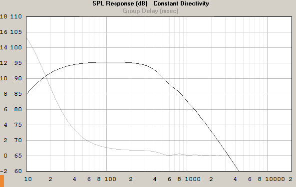

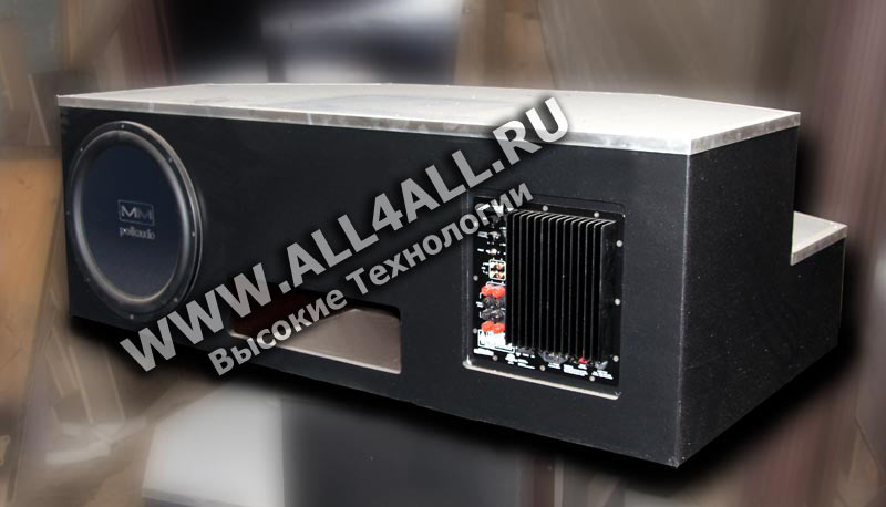

  6. #265
    30.11.2005
    1,338
    По умолчанию Re: Резонатор Гельмгольца
    Наш серийный трап-сабвуфер.
    В ящике 3 камеры: левая понятно, средняя связана с левой дырой и левая и средняя настроены на 30гц, правая - отсек для усилка связана со средней тоже дырой но с фанеркой, перекрывающей дыру (Резонатор Гельмгольца?) и настраивающая на 60 - 80 гц. Вот ей и корректируем резонанс, правда не колонки а помещения.
    Кстати, у такой системы отличная эффективность.
