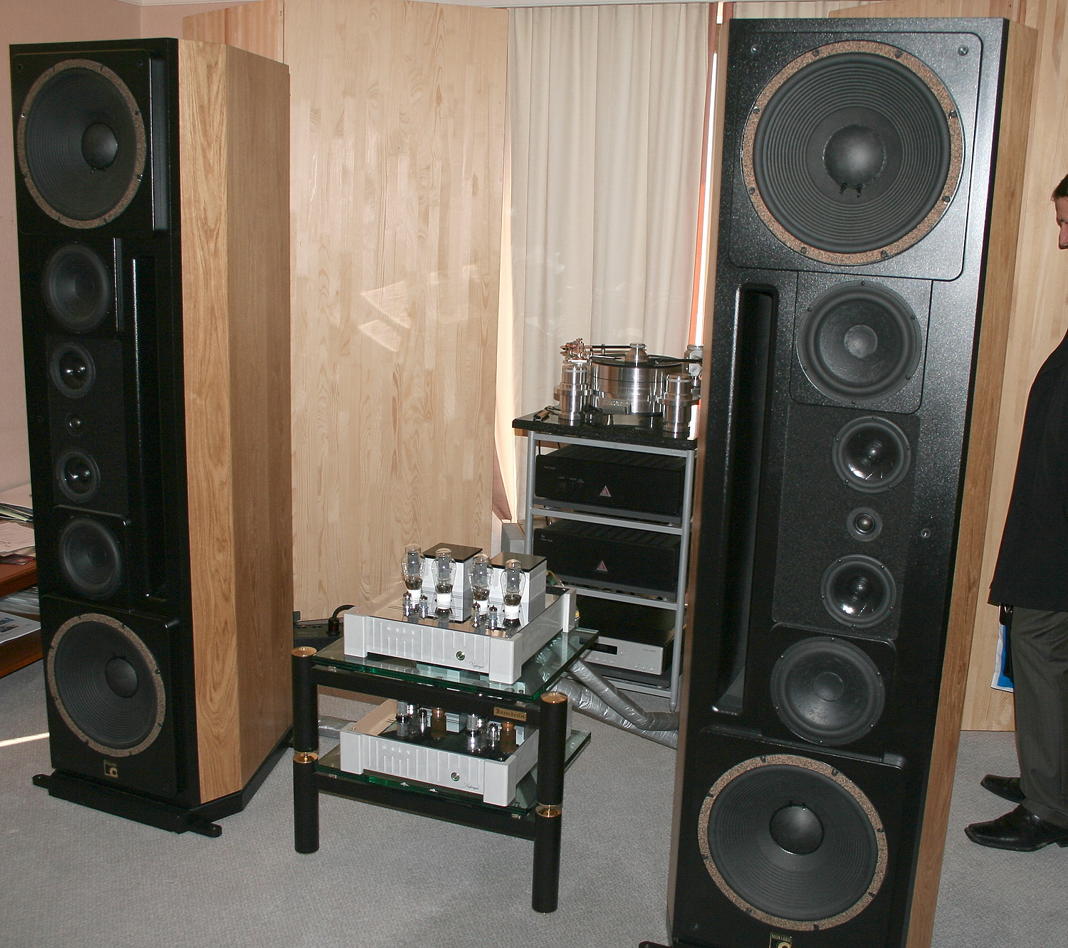

    По умолчанию А из фазика вообще воздух дует ?
    Если фазик герц на 20 настроен, а в музыке такого не много.
    Это к тому, что при близком расположении, может ли создаваемое фазиком давление влиять на маленькие СЧ и купольные ВЧ, находящиеся рядом.

    Выше - понятно. А вот интересует, если низко. Говорят, что для звуков выше по частоте фазик превращается в закрытый ящик. Т.е. эти звуки через него не вылазят. Значит если учесть, что если фазик настроить достаточно низко, и что звуков инфра низкой частоты в музыке не много и они обычно не большие по амплитуде, а когда они таки случаются, то в этот момент слушающему человеку не до качества средних и высоких , то может быть оно и можно, и даже желательно, расположить фазик невдалеке от СЧ и ВЧ ?

    В общем корпусе. Вот типа как на картинке, только еще ближе.

    СЧ, ВЧ, как и фазик музыку играют. По этому они ничем не закрыты и давление создаваемое фазиком перед мордой АС может оказывать влияние на СЧ и ВЧ. Да я уверен, что оказывает. Дело в том, что какова мера этого влияния и что происходит, когда фазик настроен низко (20 Гц) ?

    Не то что может-ли, а конкретно влияет, особенно когда края фазика без экспонеты, или "бублика"-грубо оторцованы. Около отверстия ФИ при больших мощностях возникает "эффект хлыста", по поверхности морды расходится ударная волна с частотой настройки ФИ. Наверное многие обращали внимание, когда при достаточном запасе помощности ДИН-а, АС с ФИ наячинает присвистывать. Так вот этот "свист" модулирует по амплитуде СЧ и ВЧ, а звучане супер-твитеров вообще напоминает трель ултразвукового соловья. Интермод налицо(на "лице").

    А как это решается в АС, что на картинке из 3-го поста? Или там нет условий возникновения подобных проблем ?
    Вы посмотрите на чела, на АС-ища и на усики.
    Потом, расположение динов:
    басс- вплотную к ФИ
    мидбас отодвинут
    твитеры ещё далее
    супер-твитер на "максимальном удалении"...о, как в артиллерии...
    и ФИ не обрублен.
    ...вот и решение
    А теперь представте, как эти энды будут звучать, ежели басс-это 300ГДН от Ноэмы и на АС ватт 500 дать....хи-хи-это так СЧ и ВЧ сделают.

    На вменяемых уровнях особого ветра у Монтаны скорее всего не наблюдается, да и резонатор достаточно далеко от СЧ/ВЧ, есть модели где они почти-что вплотную.

    А я чего спросил то. Если фазик большой, да еще и щелевой, то его расположение рядом с СЧ-ВЧ динамиками позволит улучшить ситуацию с дифракциями от передней панели. Волны, излучаемые СЧ и ВЧ головками будут заворачиваться в такой большой фазоинвертор и улетать внутрь, а там можно положить немного поглотителя. Если бы фазика не было, то они отражались бы от передней панели и летели к слушателю, но с запазданием относительно прямых, что ухудшило бы восприятие звука.
