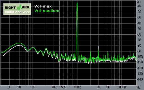

    Привожу характеристики ТДА7294 на мощности 50 Вт (эквивалент 4 Ом)
    Эти данные приводились ArtLamer еще на старом форуме USSRHi-Fi. Я получил практически полностью аналогичные, только с меньшим значением фона на частотах в диапазоне 50...100 Гц, в районе -95 дБ при мощности 50 Вт. Если найду на работе результаты, то в понедельник выложу. THD порядка -80 дБ (0.01 %), IMD -65 дБ (0.05%).

    как мерил?
    02.09.2003
    Астрахань
    346
    По умолчанию
    Эквивалент нагрузки в виде 4 Ом 20-Ваттного резистора ПЭТВ (знаешь, такой зеленый керамический), программа RMAA 4.3, подаешь сигнал с линейного выхода звуковухи Audigy, снимаешь с выхода делителя, чтобы не пожечь звуковуху. Деталей измерений в Инете море, посмотри поисковиком. Заметь, что горбы в районе 50, 100 и прочее Гц от некачественной фильтрации питания, наводок и т.д. Свои выложу, посмотришь, там такого нет.

    в общем нагрузка динамик, подключаюмь к аудиджи, начинаю поднимать уровни а оно
    High distortion in the recorded signal. Try to decrease recording or playback levels in your mixer.
    и ведь если глянуть на спектр он весть этих палкак, наподобие 1кгц тестового сигнала.

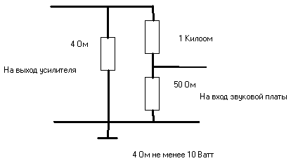

    Слушай, парень, расскажи, не торопясь и с расстановкой, как и что ты измеряешь. Все схемы измерений можешь нарисовать в Paint, конвертнуть в JPG и выложить у Конкере. Если есть более тонкие вопросы, пиши на amator01@mail.ru Можешь картинки бросить мне.

    Вот такую схему измерений надо использовать

    Поосторожней пожалуйста с рекомендациями таких схем! Чел ведь сказал что у него мостовая схема усилителя, а ее так просто и не обмерять.

    Andy, я, честно говоря, приводил схему для обмера выхода одной ТДА . Что касается замеров на мостовой схеме, согласен, все несколько сложнее. Однако ветка создана для разборок здесь http://ussrhi-fi.ru/modules/newbb_pl...61&forum=4 .

    ИМХО намного правильней воспользоваться стереовходом звуковухи как балансным входом, и заставить программку учитывать сумму входов, знаю так можно заставить СпектроЛаб, вот насчет РМАА не в курсе.
