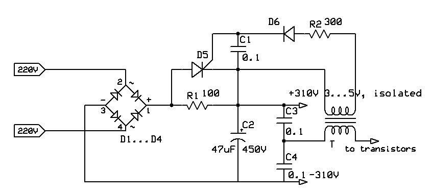

    Работает подобное устройство или полная шняга
    http://rf.atnn.ru/s9/pit-103.html

    Цитата Сообщение от jets
    А как же устройство поступает в продажу если диоды сразу выгорают ?
    А в устройсиве, которое поступает в продажу, нету конденсатора фильра, потому оно и не сгорает. Но и питать от него можно только лампочку .
    Ща, нарисую схему.

    Вроде ясно.
    На схеме катушка, это дополнительная обмотка на трансформаторе ?
    Завсегдатай Аватар для Гоша
    21.01.2004
    3,607
    По умолчанию Re: Уважаемые что скажете на счёт этого ?
    Да.
