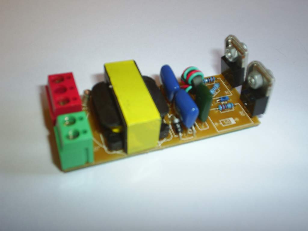

    Разобрал я этот девайс. Мда шняга ещё та. О стабилизации и защите можно токо мечтать. Трансформатор, катушка и пара транзисторов. Самая простая схема реализации.
    Если вложение прокатит, фото прилагается (немного не резко, не расчитал).

    14.01.2005
    Германия
    1.873
    По умолчанию Re: Уважаемые что скажете на счёт этого ?
    Так мы не договоримся
    Я свой тоже разбирал, плотность упаковки не сравнишь. Мелких транзисторов с десяток будет.
    Пытвлся схемку слизать, потом бросил.
    У меня две защиты точно есть - по току и по температуре, стоят трансформатор тока и термовыключатель на радиаторе. Предохранитель тоже есть. насчет стабилизатора напряжения - никто и не обещал. Я ж и говорил - обольщаться не стоит.
    Твой же вариант я бы даже по назначению не использовал. Сгоришь ведь

    Завсегдатай Аватар для Гоша
    21.01.2004
    3.539
    Этот девайс представляеи собой стандартную схему двухтактного генератора Роэра с ненасыщаящимся выходным трансформатором. Вообще-то очень работоспособная схема, в свое время, пока не было ТЛ494, все преобразователи собирались по такой схеме. Тем более, что в данном конкретном приборе применены полевые транзисторы, на КПД очень благотворно влияет.
    Основной недостаток данного конкретного устройства - отсутствие фильтрации выпрямленного сетевого напряжения, отсюда и 100-герцовые пакеты импульсов на выходе.
    Что делал я: 1 - установил емкость после выпрямителя (из приближенного расчета 1 мкФ на 1 Вт мощности); 2 - добавил схему плавного запуска (резистор после моста ок. 100 ом, + тиристор, + диод, без нее диоды выпрямителя горят при включении); 3 - вторичную обмотку смотал, и намотал такую, как нужно мне.
    В принципе, все работает, но объем переделок сопоставим с изготовлением такого-же устройства с "нуля". Так что...
