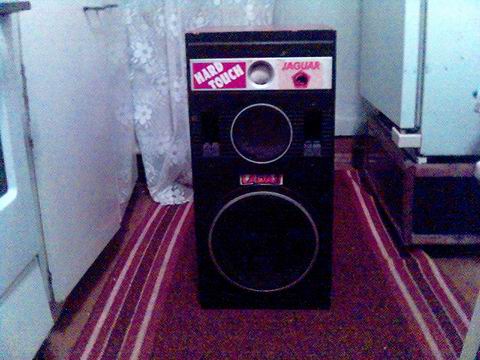

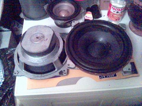

    Я тоже жду свободного времени чтобы забацать другану саб на двух 35ГДН(25ГДН-26Б). Я их отцентровал и привел в красивый внешний вид. Частота резонанса оказалась 38Гц, а вот добротность не удалось вычислить(буду мудаться еще..). Собирать для них ящик лень, еще и так планов много. Зато есть колонка типа S-50(Вега). Ее чистый объем составляет где-то ~40 литров. Вот от нее и буду плясать.Сама по себе колонка тонкая 1см, скорей всего еще фанерой 10мм обошью. Есть ДСП(16мм), но это уже получиться гроб.. А так еще есть перспектива использовать саб в авто, хорошо влазит в пространство в багажнике под скосом задних сидений..
    ivanovich
    Если не секрет поделись информацией, можно сюда, а можно и в Slavik_X@mail.ru.
    Вообщем замерю параметры Т-С, а там посмотрим....

    Вообщем уже второй день эту вегу переделываю в саб. И так по новым замерам объем равен 32 литра. Думаю для этих динов это как раз. Заделал переднюю стенку, где распологались динамики фанерой, прошелся герметиком, еще пластилина надо найти. Но есть ньюансы.
    Динамики будут распологаться на боковой стороне, но всеже 10мм, это мало, надо с внешней стороны наклеить еще 10мм фанеры(других размеров нет). Правда тогда еще съест объем + динамики еще глубже будут тоже съест объем. Надо еще насадку на дрель найти для сверления отверстий.
    Еще нужна помощь в сборке фильтра, тоесть собиру сам, а вот схемку бы не мешало....самую примитивную..
    Нашел ватина, обклею стенки в два слоя. Распорок еще надо поставить и герметиком пройтись..

    По умолчанию Re: Саб из 2х 35 ГДН
    Вот уже и сделал, только фото будет позже...Саб вроде получился....Единственно, усвоил один урок. Если ставишь два динамика в один объем, нужно обязательно отделять их, иначе каждый из них навредит другому(искажения).Проверял на герметичночть, заливал воду )) неплохо тек, но все потом замазал. Правда от теплой воды первый слой герметика пострадал...
    Саб пару неделяк поиграет в ЗЯ, а потом чувствую станет ФИ . Да и кстати чувствительность у них точно гробовая, усилок который раскачивает с-90 их еле вытягивает...РАспорки так и непоставил, да и нужды нет, корпус выдерживает....еше обделал ватином все стенки, смотриться как заводское...
