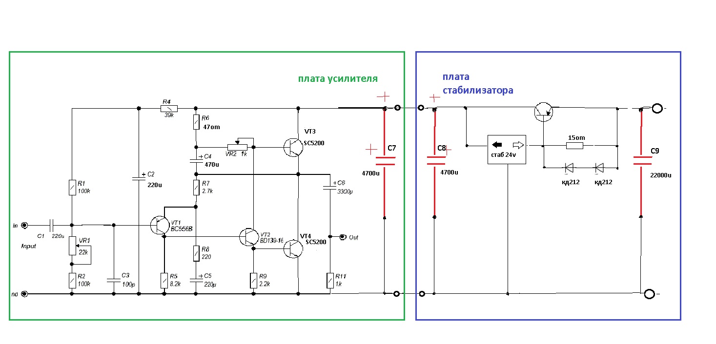

    Avkmar спасибо я читал это уже давно .
ID:	233720 Вот я нарисовал полную схему ,что я планировал делать. Все детали что планировал поставить я нарисовал. С7 на плате усилителя . На плате стабилизатора С8 .Может на плате усилителя конденсатор С7 плёночным зашунтировать?
    Подскажите мне пожалуйста что ещё можно добавить или убрать. Или совсем всё не очень?

    В стабилизаторе диоды КД212 лишние. На счет шунтирования пленкой, дело вкуса, а вот непосредственно на выходе стабилизатора желательно поставить. На выходе усилителя желательно поставить Цобеля (10Ом и 0,1мкФ).
    А я сначала собрал стабилизатор без диодов , он у меня не заработал , а с диодами работает нормально. Давно его делал уже не помню в чём причина была, но крутил вертел его долго ,без диодов ни как у меня не получалось. Пробовал нагрузку подцеплять 4 А стрелка вольтметра даже не шевелится.
    Вы имеете ввиду плёнку , на плате стабилизатора поставить или лучше на плате усилителя.

    Avkmar. Нарисовал цобель и кондёр по питанию.
    Вот так? Нажмите на изображение для увеличения.
