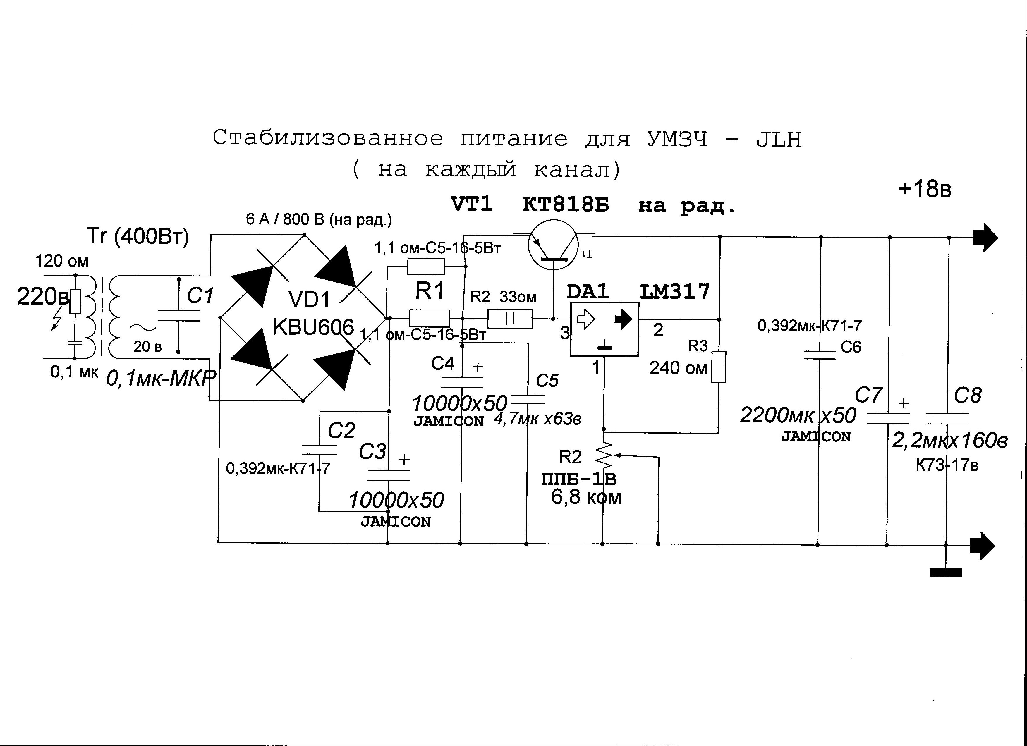

ID:	197830 Здравствуйте,с Вашей точки зрения,извиняюсь,если не в тему,можно ли планировать использование данной схемы питания для оригинала усилителя Джона Линсли Худа-69г. с током покоя 2А?Схема надеюсь откроется.Спасибо,Вячеслав.

    Схема склонна к генерации.
ID:	224450 Александр,ты был прав,я не верил.При токе 2А был возбуд,который соответственно давал фон на выход Ус-ля JLH и акустику.При подключении от отдельного домашнего БП-фон исчез.Время тратить на поиски и обвязку полевого транзистора не стал.Как ты относишься к данной схеме?Т.к. преобразования первой(см.пост № 205) на биполярные существ.положит.ре-та не дали,в динамиках прослушивается фон.Хотелось для Джона сделать идеальный БП,может быть имели место и наводки от проводов силового(ых) транзисторов,выведенных из платы на радиатор,длинной около 15-17см?Спасибо.жду пояснений.С уважением Вячеслав.

    Slava66, сделайте вот так
Название:	317 умощнение.gif
    И не ставьте составной транзистор, а то опять с возбудом будете бороться

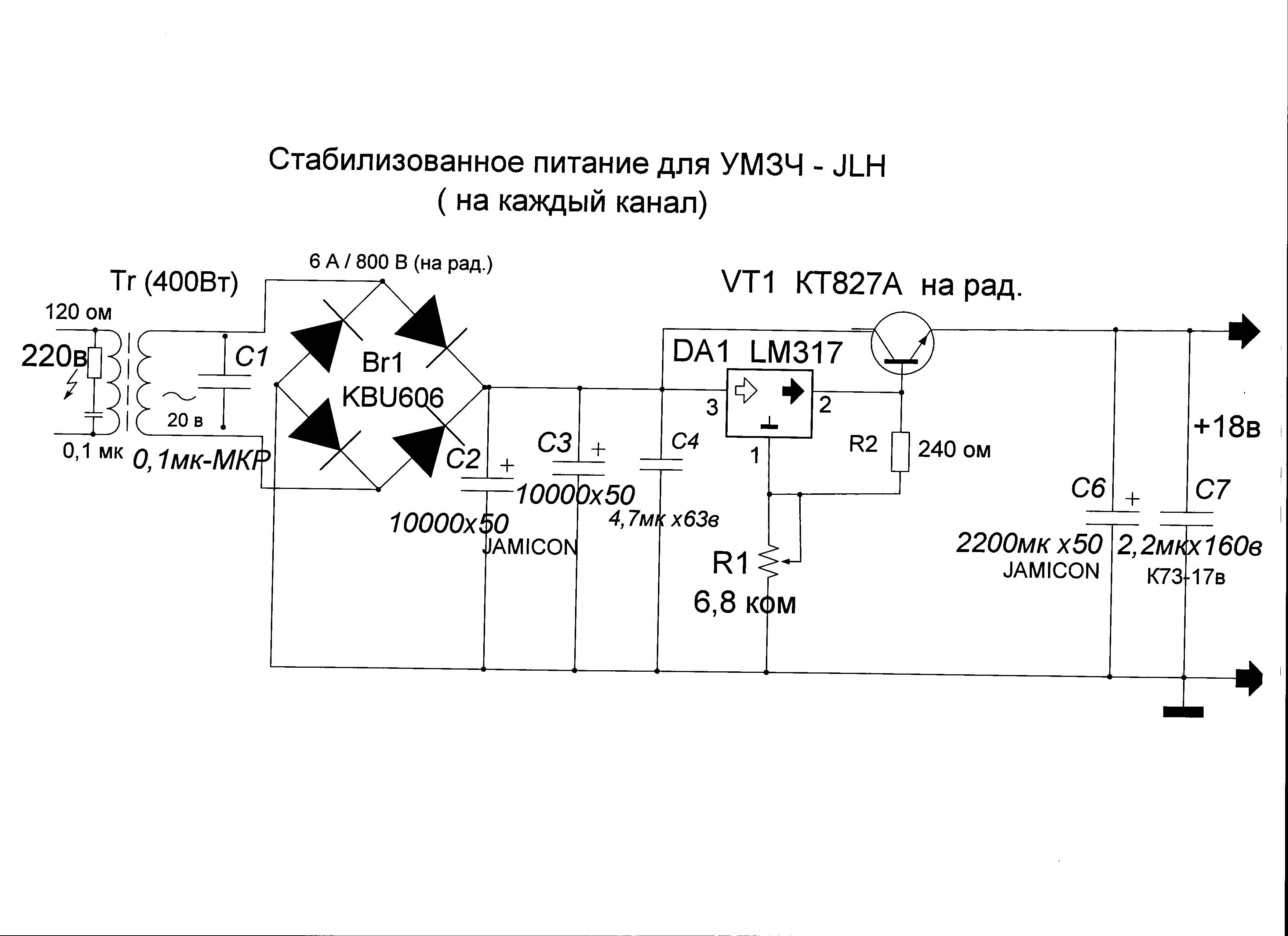

    День добрый!А как вот такой экземпляр? Не перемудрил,пойдет для усилителя класса с током 2А? Нажмите на изображение для увеличения.
  12. #211
    Завсегдатай Аватар для BesPav
    01.06.2011
    2,720
    По умолчанию Re: Питание класса А
    Поставьте LT1083 в даташитном включении, не мучайтесь.

    А после стабилизатора , какую ёмкость электролита ставить? И можно ли низко импендансную? А шунтировать плёночным можно?
    Слышал: в маломощном стабилизаторе на выходе большую ёмкость ставить нельзя . И шунтировать плёночным вредно.
    Спасибо.
  15. #214
    01.06.2011
    2,720
    На входе стаба побольше и на выходе стаба - тоже побольше.
    11 страница даташита:
    Output capacitance can be increased without limit and larger values of output capacitor further improve stability and transient response of the LT1083 regulators.
    Можно после стаба маленькую, потом резистор 0,3-1 Ом и большую.
    Желательно софт-старт с ограничением пускового тока.
    Было такое.
    Надо шунтировать не возле нагрузки, а на выводах большого конденсатора или пленку надо большого номинала, типа 10-100 мкФ.
    Ну или до кучи - гасящую цепь 10 Ом - 100 мкФ параллельно пленке.

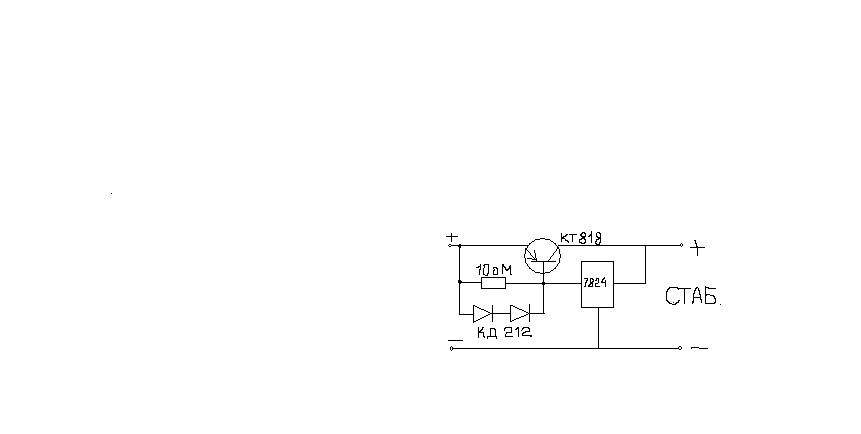

    А у меня есть два блока собранных вот по такой схеме
    Для JLH 69 собираю.Вложение 233283 Вложение 233284
    Не очень конечно выглядит . Но думаю потом по другому соберу.
    На плате стаба , на выходе стоит 4700 мкф. На макетке усилитель собирал, фона шума не было слышно. Плату усилителя ещё не делал. Думаю на плате на входе питания поставит ещё конденсатор. Только вот не знаю какой. Ёмкость какую? И марку . Собираюсь развести плату под усилитель. Поэтому и задумался.

    Вы наверно не совсем так поняли меня или я так объяснил не понятно. Плату усилителя я думаю делать отдельно . А стабилизатор отдельно. На плате усилителя конденсатор по питанию , который уже после стабилизатора. А как Вы писали 20.000-50.000 мкФ , это я так понимаю до стабилизатора.
    Можете ориентироваться на соотношение емкостей 1/3 - до стаба и 2/3 после стаба.
    Большая по номиналу (и желательно лучшая по качеству) емкость должна находиться максимально близко к транзисторам/микросхеме выходного каскада.

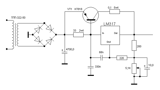

    Ответа так я нигде и не нашёл. Может это зависит от самой конструкции стабилизатора Нажмите на изображение для увеличения.
ID:	233692 это схема стабилизатора и усилителя.
