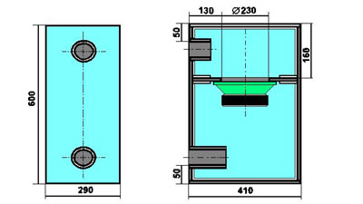

    Посмотрите здесь ветку Re: Строю бюджетный PROsub, там что-то было. У меня пока к домашней базе доступ очень ограничен-на ПК посыпался винт, чут ли не побитно восстанавливаю инфу, поэтому с простой(но проверенной) методой пока - сори- ... да просто в янде набери "Бенд-пасс 6-го порядка" и сразу в GOOGL-у там много чего и нашего и забугорного.

    По умолчанию Re: Сделать сабвуфер
    Цитата Сообщение от Максим Владимирович Посмотреть сообщение
    А теперь пинайте меня любители БП.
    А за чем же Вас. Я вот не отношу себя к любителям БП, но в авто пришлось из соображения экономии места сделать сдвоенный БП-4 на переделанных 25-х, а домой по тем же соображения БП-6. Чтоб сделать реальный SUB для кино и игрушек на ЗЯ и ФИ, в жилой(средне-совейской) комнате нужно вынести всю мебель, а ежели на рупоре...его задница из двери торчать будет. Вот от такого релиза(сори перед автором), работающего у соседа по площадке напротив, у меня кухонный камбайн на столе гапака выдаёт, а у Лёхи(соседа) из-за почти такого же моего на "Иволге" на кухне однажды люстра оторвалась

    Vjumajlo, не я на такой мощи не гоняю дома саб Какой дин применяли в домашнем сабвуфере?
    Кстати, чем хорош ещё БП(4,6)-если в ограниченном комнатой пространстве,-то, в отличии от других оформлений, он работает чисто на поршневом эффекте
    Добавлено через 7 минут
    http://market.yandex.ru/model.xml?hi...40354&clid=502
    10"-я "наша певунья"...А я тоже на такой мощности не гоняю, только когда никого дома нет,-чтоб "достать соседа"(Лёху)...Хотя этот Лёха-корефан-такой же как и я "пердун-придурок".
    Кстате при чутье 87 сколько "подводите Ватт к нему"?
    Это чуя самого дина, в БП-6 чуйка всего агрегата повышается до 92 на 25Гц(вся полоса по -3Дб от 20 до 45Гц, замерять пришлось в студийном зале, дома невозможно). Работает(уписаетесь) от 150-ваттного варианта simasim-5(тот же бипольный Холтон), и то, максимум на 1/2, иначе-здипец, соседи с вилами 48 часов в сутки по всему Дальнему Востоку гонять будут. У Лёхи, его релиз от одного канала(второй здох без пары) переделанного на импорт "Амфитона-75УН101", но уже с пердежом...Чё я тут тру(соловей, мля), последние 4 месяца дома вообще только через наушники всё слушаю-под старость донечка родилась.
    Добавлено через 15 минут
    А в поле чо резонансы попрут?
    В поле... Я о "домике на окраине"... Дело в том, что у "прямодуев" в отличие от "спрятанных" поршневиков, имеется зона "вторичного поршневого эффекта", так вот, когда на некотором(в зависимости от диаметра дифузора) расстоянии от корпуса(морда корпуса тоже работает) АС, эта "зона" долбасит по углам, мебелям, рюмко-бакалям, начинается звуковой "кашмар на улице вязов", а в БП-шном воплощении работает зона "первичного поршневого эффекта" и рюмки-тазики-табуретки остаются несколько в стороне от "главных боевых действий".
