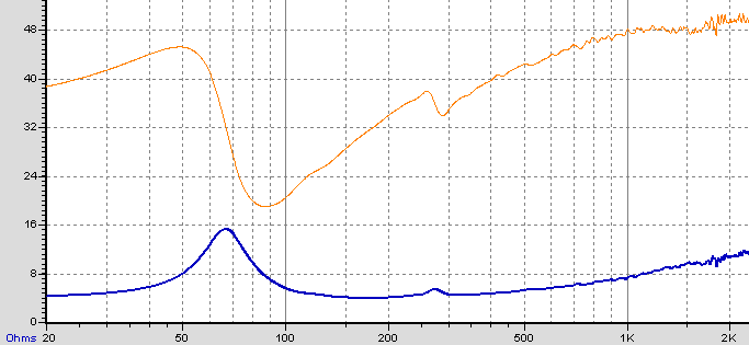

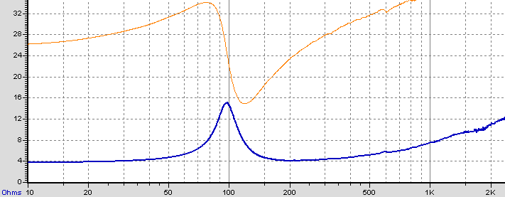

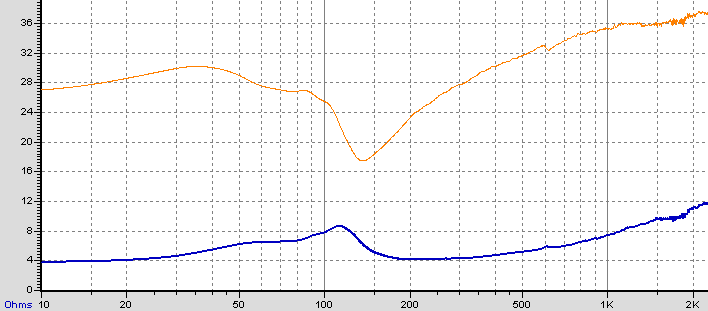

    Вот данные некоторых моих прошлогодних экспериментов.
    Испытывались разные виды акустического оформления в одном и том же ящике с динамиком 10ГД-34 (25ГДН-1-4).
    Первый график импеданса – в открытом ящике, второй – в закрытом, третий – с ПАС на задней стенке.
    Судите сами, "приближает", или "не приближает".
ID:	53062   Нажмите на изображение для увеличения.
ID:	53063   Нажмите на изображение для увеличения.

    То есть ПАС поднял резонанс систнемы по сравнению с Оя и даже ЗЯ ?
    Не совсем так.
    В данном случае ПАС работает подобно низкодобротному ФИ. Потому видим два горба, один другого слабее.
    "Частота настройки" (если это можно так назвать) где-то между ними посерёдке.

    Честно говря после графиков с ФИ - тот горб что поменьше и горбом как то язык не поворачивается назвать) А вообще - лично меня график импенданса воодушевляет.

    Это фанера, конечно. ПАС никак не рассчитывалась, просто насверлил дырок наобум. потому и результат абы какой получился. Если глянуть формально на перепад фазы, то да, резонанс имеем выше 100 Гц. Но назвать это дело резонансом тоже язык не очень поворачивается.
    Тут важен сам факт: ПАС сглаживает имеданс, и очень неслабо. Если сделать её по уму, импеданс вообще может получиться гладким.
    Раз речь зашла о расчёте, надо прежде всего выяснить факт, как демпфер влияет на частоту настройки. Если он её не сдвигает, то смогу сказать, как рассчитать ПАС. Если сдвигает, тогда надо копать дальше, ширше и глыбше.
