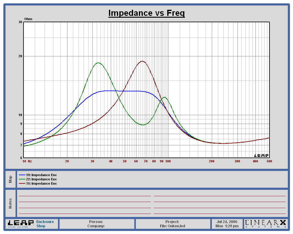

    По умолчанию Re: Как считать ПАс?
    ШП Sonido SFR 200a
    Насверлил дырок в задней стенке, пока 25% площади диффузора.
    НЧ заметно прибавилось, по сравнению с открытым, можно не включать САБ, а всё остальное не изменилось.
    Теперь можно обмерить все три варианта.
    Такие небольшие колоночки получились(22л. 240х280х330), а звучат очень неплохо, в сравнении с остальными, что у меня есть...
    Надо ещё попробовать натянуть тряпку.
    Как думаете, надо выравнивать горбик?

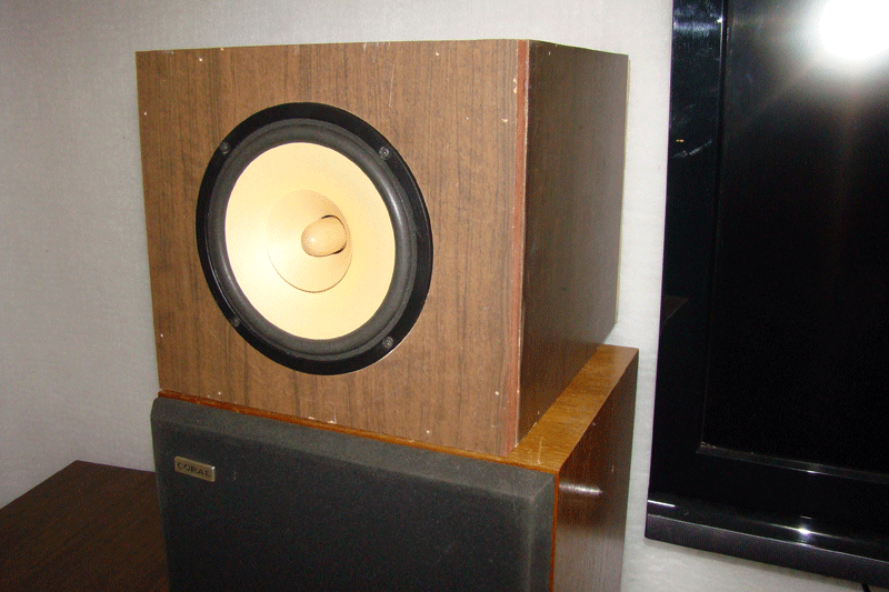

    Вот такие коробочки...

    как на слух ихменилось СЧ-ВЧ по сравнению с ОЯ? НЕ появилась некоторая зажатость, потеря легкости?
