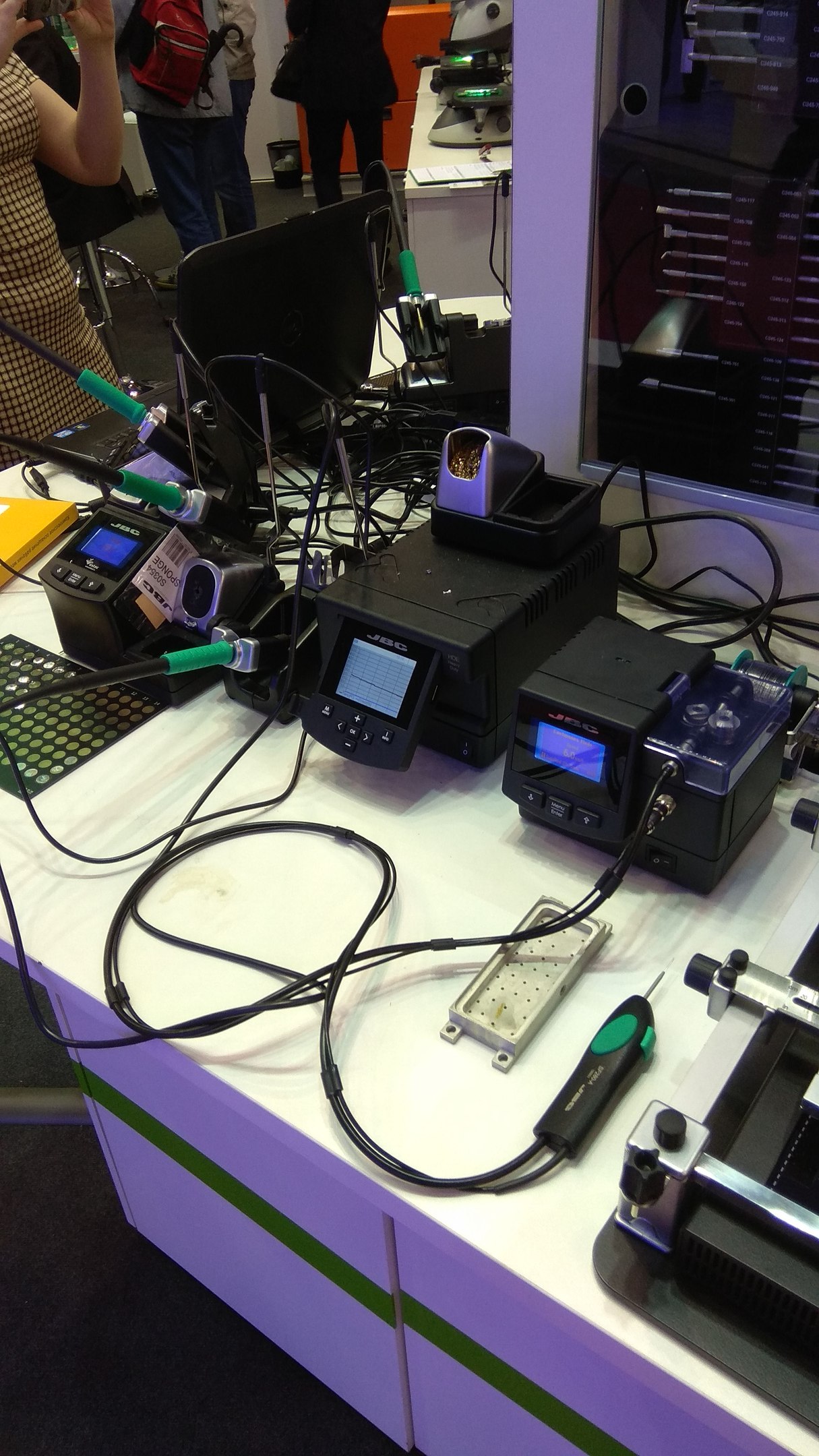

    Сегодня был на выставки крокус экспо паял разными паяльниками веллер медкал джбс hakko мое предпочтение не изменилось как и вывод сделанный опытным путем )

    Иными словами, в 100500-й раз была озвучена претензия к удобству необгораемых жал.
    Ну да, приходится смачивать кончик тонкого жала припоем, для большего удобства. С сухим жалом не так комфортно. Но возвращаться к меди уже не вижу для себя смысла.
