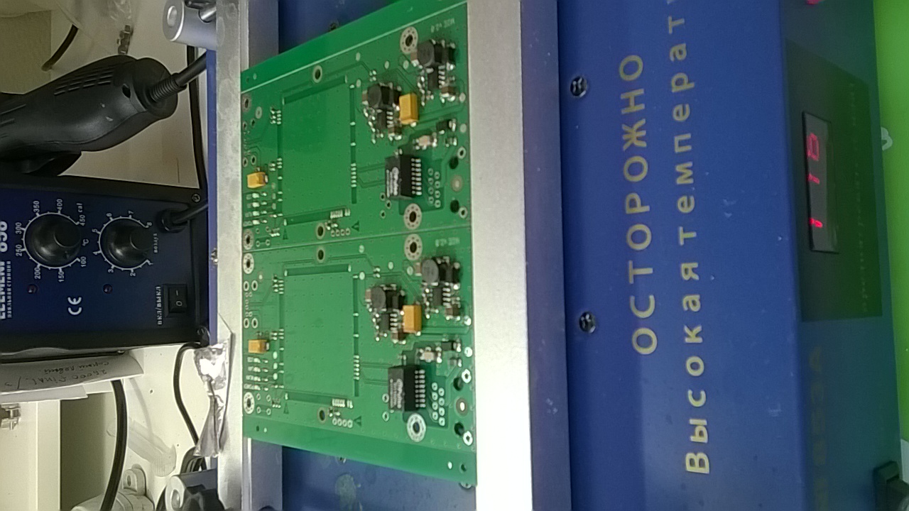

    Есть такие устройства где в печку положить не реально например модульный монтаж и это не только чипы .... Ручка нагревается сильно из за неудачного расположения нагревателя и плохой изоляции нагревателя от трубки имхо... Для примера...
ID:	301637 Нажмите на изображение для увеличения.
ID:	301638 Нажмите на изображение для увеличения.
    ---------- Сообщение добавлено 11:14 ---------- Предыдущее сообщение было 11:12 ----------
    Вот это - основное, да. Но иногда смешанный монтаж (поверхностные на нижней и выводные на верхней стороне).
    От клея не спасает.
    Так поставить температуру градусов 80 ? Электролитам ничего не бит а вот пайка намного проще пойдет особенно феном ....

    Цитата Сообщение от Михаил 1985 Посмотреть сообщение
    Для примера...
    То, что я вижу на этих "примерах" - прекрасно паяется на производстве в печке и селективкой, с возможно последующей допайкой чего-то вручную.
    Но уж точно 100 чипов на одной плате, ручным феном никто паять не будет даже при мелкой серии.
    И никто на производстве не паяет их любительскими фенами.
    Также, как и с камерами вместо микроскопов и неизвестно откуда взятых флюсов
    Ну так стойку для нее купи.
    Или не любительский Аттен/Хакко, а профессиональную станцию, расчитанную на длительную работу.
    А выравнивать верхнюю плату как ? Термопрофиль соблюдать как ? Когда сверху бга а снизу кусок медяхи в 4мм .... 100 чипов на одной плате я не паяю ... Одну верхнюю плату припаиваю к нижней только таких плат за день бывает под 100шт а не чипов... Стойка дело хорошее только мне приходиться греть по кругу большую площадь и как крутить все это дело даж не представляю на нижнем подогреве )

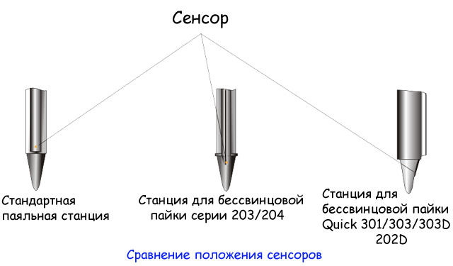

    Чудес не бывает .... Кончик жала остывает намного быстрей чем та часть где стоит термо датчик ... Ну и у необгараек сплав стали и меди а не чистой меди где теплопроводность лучше...
    Я так полагаю что это так специально и задумано, нет? Былобы неплохо ознакомиться с теорией по этому вопросу. Может есть какието статьи или даташиты?
    Задумано для удешевления ... Например у квик 202 датчик вывели наружу но при тонком жале он сработает не сразу а когда остынет большая часть рабочей поверхности ... На это нужно время... Есть вариант применить медь в этом случае уменьшиться время когда сработает датчик поскольку у чистой меди лучше теплопроводность но как всем известно оно не долговечно... В идеале чем ближе датчик к кончику жала тем меньше инертность но пока самая интересная технология в этом плане у медкала ... Конечно многое зависит от самого датчика проца и скорости его реагирование на изменение температуры но при прочих равных чем ближе датчик рабочей поверхности тем лучше имхо https://www.youtube.com/watch?time_c...&v=kjRO92XZblM
    Последний раз редактировалось Михаил 1985; 24.09.2017 в 22:46.

    Да все просто чем ближе датчик к рабочей поверхности жала тем быстрее он начнет плавить припой и поймет что кончик жала остыл ... В этом случае при прочих равных ненужно задирать рабочую температуру при прогреве многослойных плат и тд ... Рабочую температуру задирают не из за того что неправильно показывает дисплей а чтоб компенсировать инерцию (время до момента когда датчик поймет что кончик жала остыл)
    Если допустим взять топор t12 до за счет большой теплоемкости им можно паять полигоны но при техже условиях конус не хуже расплавит если датчик на кончике ... Да и топором паять не везде возможно...
