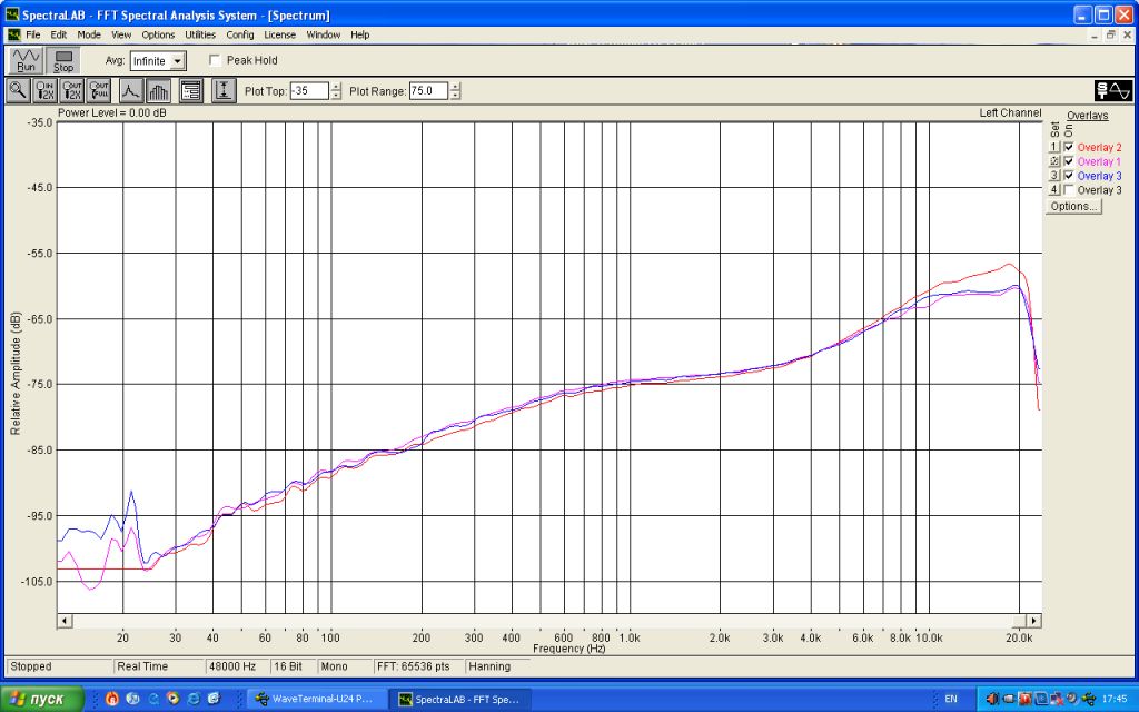

    Горбункову Семёну. Вот ачх двух экземпляров 440й Атьки. Та частотка что прёт выше и выше- это новая голова, а ниже идут два канала бэушной головы. Видно, что игла попилена , но ресурс ещё есть.

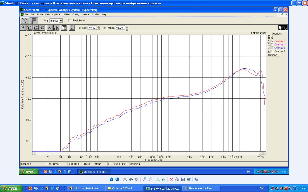

    А рядышком-Стэнтон 500. Для сравнения Этот стенька стоял на том самом технаре 1210, чисто для продажи, шоб було. Звук- чисто жестяная банка от килек в томате.
Название:	АТ-440 ML-OCC .Красным- новая. Ниже-БУ.jpg

    С буквой "а" это ухудшенный вариант старой 440МЛХ, снятой с пр-ва примерно два года назад. Вместо старой 440МЛХ(15Гц-35кГц, 5мВ) выпускается новая АТ150МЛХ. Цена её около $500. В принципе это одно и то же только вставки разные. А новая 440а (4мВ, 20Гц-20кГц) получила другой преобразователь и стоит примерно $250-300. Однако родовой звук Аудиотехники сохранен и звучит она очень здорово. Форма иглы микролайн такова, что изношенная верхняя часть канавки не касается иглы и поэтому она трещит гораздо меньше обычного эллипса.
    Где Вы такие головы убитые берете? Вероятно там же, где я убитый Акаевский стеклоферрит...
    Кстати, резкий завал на всех графиках после 20кГц - это из-за ограничений карты, на самом деле , если вольтметром смотреть, там гораздо плавнее завал идет.

    Олег, головы я беру у безголовых владельцев, что впаривают бошки друг другу, зомбируя названиями фирмы. А то что они все убитые на ухнарь- так это на ауру над перкуссией не влияет И слухом тоже не ловится, хи-хи!!!
    Про карту звуковую знаю, там косяк именно такой, что в октавных полосах рухает с 18 кил, а на свипе тянет до 22. Это я учитываю всегда.
    Конечно, падение основного тона даже в 2 раза на 20кГц никто не определит, но гораздо более сильный наклон АЧХ у убитой головы скажется на правильности воспроизведения фронтов и атаки более низкочастотных сигналов и слышимых ВЧ;)
