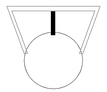

    Я могу привести только свое понимание причины расширения диапазона в низ. Во-первых, совокупная площадь излучателей, во-вторых расстояние между крайними ДГ, т.е. работает механизм, похожий на механизм пирамидок Вячеслава. Одним словом, совокупность этих решений, дает ощутимое расширение вниз. Сейчас я остановился на конструкции показанной здесь
    http://www.igolkin.com/soft/Ghirik/images/bas.GIF
    с использованием заднего ящика. Ящик(отделан внутри поглотителем) понижает границу очень существенно, это позволит пристыковать столбики к НЧ звену первым порядком, что есть просто здорово.
    И с ящиком решается проблема поднятая Гайдаром, за что я ему очень благодарен.

    Очень интересная конструкция. Я просто загорелся ее повторить. Тем более, у меня уже был опыт применения данных динамиков, когда некоторое время у меня не было мультимедийных колонок и я временно использовал 3ГД38 без всякого акустического оформления, положив их магнитными системами на стол, и подключив к выходу звуковой карты (в те времена еще выпускались карты с усилителем мощности). Звучание мне очень нравилось, единственный недостаток - малое звуковое давление и низкая отдача на НЧ, при этом амплитуда колебаний диффузора была такая, что мне становилось очень жалко динамики. Потом, когда я приобрел хорошие деревянные колонки я долго плевался и не мог привыкнуть к их плоскому, зажатому в корпуса звуку.
    По данной конструкции у меня возникло еще несколько вопросов:
    1. Каковы размеры дополнительного ящика? Есть ли сверху крышечка?
    2. Какова с ящиком нижняя граничная частота (например по уровню -3 Дб)?
    3. Можно ли применить не 6 а 4 динамика?
    4. Горыныч рекомендовал при доработке данных динамиков обязательно удалять пылезащитные колпачки, назвав их причиной паразитных призвуков, а также пропитывать касторовым маслом центрирующую шайбу и гибкие токоподводы, считаете ли Вы это целесообразным?
    5. Пришлось ли Вам сверлить в диффузородержателях дополнительные отверстия для обеспечения разворота динамиков на 30 градусов?
    Надеюсь, я не слишком утомил Вас вопросами?
    Спасибо Вам за то, что поделились с нами своей конструкцией !!!

    Кстати, есть идея, как отказаться от металлических стяжек. Нужно подкорректировать форму дополнительного ящика, чтобы сделать в торцах боковых стенок небольшие пазы, в которые затем через уплотнители будут вставляться динамики. Я попытался это показать на данном рисунке.
    Черным цветом выделена дополнительная стойка с пазами, которая должна еще и придать жесткость конструкции. Спереди, в принципе можно тоже применить такую же стойку или одну металлическую стяжку.
    Сразу хочу сказать, что настоящего НИЗА даже с ящиками Вы не получите. Хотя 3ГД38 дадут значительно лучший результат. Очень важным моментом в использовании подобных динамиков я считаю их работу в линейной зоне, потому, что X-max у них маленький. А потому на 100Гц они должны иметь значительное ослабление, чтобы катушки не вылетали из зазоров.
    Но запросы по НЧ у всех разные, если использовать 3ГД38, то с ящиком можно получить неплохой колбас .
    Задняя стенка 350мм, боковые по 200мм, сверху и снизу крышки. Пока задняя стенка из ДСП 20мм, а боковые из фанеры 10мм, крышки из ДСП 20мм. Ящики я буду переделывать, хочу дать натяг фанерным боковинам, т.е. сделать крышки с немного выпуклыми ребрами к которым крепятся боковины, чтобы фанерные боковины имели небольшую выпуклость, около 5мм, это придаст жесткость. В центре сделаю шпильку стягивающую свободные края боковин.
    А в вашем случае, действительно, можно обойтись без шпилек, соединяющих ДГ. У меня просто в начале ящик не планировался.
    ДГ должны стоять точно по центру отверстия ящика, или можно чуть выдвенуть вперед.
    Но для 3ГД38 ящики потребуются побольше.
    Пока не измерял, выложу позже.
    Применить то можно, но я хотел вообще использовать по 12 шт. в канале, высота получалась слишком большой.
    4 будет заметно хуже.
    Я уще пожалел, что поленился отклеить колпачки, отклеивать надо в случае, если они плохо держатся или криво посажены, или если они из ткани. Тканевые надо менять на бумажные.
    Если вообще все отклеить, то надо дополнительно пропитать суперклеем доступную часть каркаса катушки до места приклеивания колпачков, чтобы придать дополнительную жесткость этому участку. Пропитывать удобнее просунув пальцы в окна диффузодержателя и оттянув диффузор вперед. Диаметр колпачков надо сделать поменьше, на 1-2мм больше внутреннего диаметра каркаса катушки. Колпачек то-же пропитать суперклеем, но после приклеивания, так удобнее. Приклеивать то-же на суперклей.
    Если Вы будете пропитывать ДГ раствором герлена, то колпачек и участок около 10мм вокруг пропитывать герленом ненадо. Этот участок в 10мм оставьте с родной, заводской пропиткой.
    Касторовое масло не имеет смысла, если используется герлен.
    Мне пришлось, вам ненадо, крепите в ящике.
