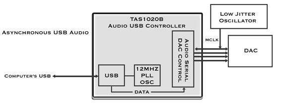

    Asynchronous: in this mode an external clock is used to clock the data out of the buffer and a feedback stream is setup to tell the host how fast to send the data. A control circuit monitors the status of the buffer and tells the host to speed up if the buffer is getting too empty or slow daown if its getting too full. Note this is still isochronous, the host is continuousley sending samples, there is no "per packet handshake" going on. Since the readout clock is not dependant on anything going on with the bus, it can be fed directly from a low jitter oscillator, no PLL need apply.
    Асинхронный режим выглядит как решение всех проблем. Трудность в том, что почти не USB-чипсетов, которые бы без затрат реализовывали это решения.
    Gordon Rankin из Wavelength написал firmware для USB-чипсета TAS1020B.
    Измеренный им уровень джитера Async USB module TAS1020 — 78.2ps. Поразительно.
    Код firmware для USB-чипсета TAS1020B лицензировала Ayre и выпустила свой DAC — Ayre QB-9 (очень понятный whitepaper http://www.ayre.com/pdf/Ayre_USB_DAC_White_Paper.pdf)

    А зачем нужны дополнительные модули
    Судя по рисункам, которые ты выложил в моей теме - без дополнительного модуля подключить твой транспорт как USB device к компьютеру невозможно физически. Или я не прав?
    з.ы. а вообще то мысль интересная. С минимальными переделками реализовать Bulk обмен компьютера с транспортом - решается вопрос о побитовой точности и синхронности вывода I2S потока. Нужно только дрова под USB device написать.

    Я ещё добавлю немного. Платим денег и получаем прошитые микросхемки под TAS1020 для реализации такого Asynchronous USB приёмника. Разумеется, если наберётся достаточное количество желающих.
    Отдельно микросхему памяти с некодированной фирмварой никто не продаст за любые деньги. Насколько я знаю TAS1020 декодирует фирмваре из микросхемы внешней памяти. Так что даже если купить такое устройство - клонировать его не получится. А лицензия от разработчика зашкаливает за 10 килобаксов вроде? Так что тупик.
    Да вроде как он просто грузит прошивку с внешней EEPROM, по крайней мере у его более новой версии TUSB3200A это точно так.
    сильно сомневаюсь, что бы прошивка была во внешней памяти никак не защищена. Уверен - он сливает код и декодирует его внутри.

    А здесь рекомендуют использовать TAS1020B вместо TUSB3200. Т.к. синтезатор TUSB3200 не позволяет реализовать одновременное воспроизведение и запись с разными частотами дискретизации при использовании I2S.
    И как я понял основная задача - это надыбать firmware Gordon Rankin из Wavelength для USB-чипсета TAS1020B.
