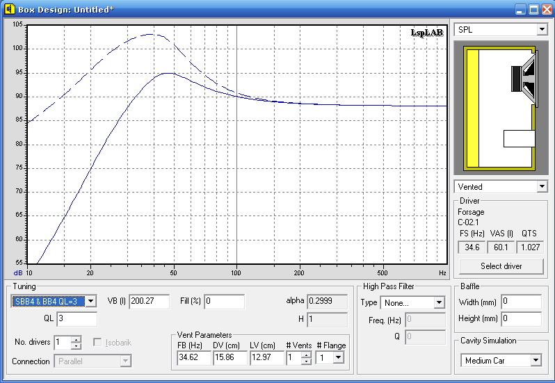

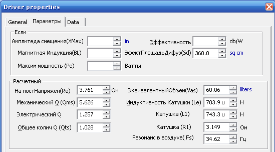

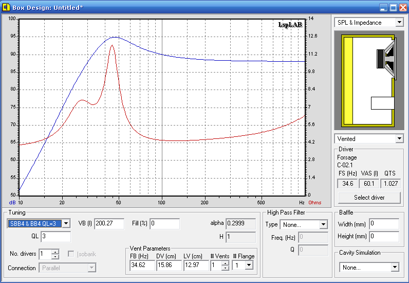

    16,488
    По умолчанию Re: Помогите оформить forsage c-02
    kostya4000, определись - сколько ты ему сможешь объёма выделить, потому-то он в этом плане прожорлив.
    Я другу расчитывал - ему надо было компактно, сошлись на объёме 60л. ФИ, а так 200 хорошо бы.
    Вот параметры реально измеренные :
    по сути он фриэйрный

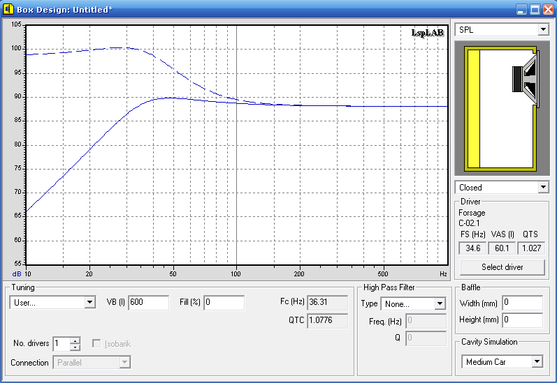

    16,488
    а вот как будет выглядеть в салоне средней машины :
    (пунктиром)

    Старый знакомый Аватар для Grig
    10.04.2009
    756
    Хорошо бы еще определиться с жанровыми предпочтениями, потому как слушать такое, как в #11, может не всем понравится...
    И хорошо бы знать, от скольки уверенно играет фронт.

    16,488
    kostya4000, я в машинах неразбираюсь, но может есть возможность чтоб перед дина работал в салон, а зад в багажник - через обшивку заднего сиденья, места в багажнике почти не займёт.

    16,488
    Цитата Сообщение от kostya4000 Посмотреть сообщение
    меня интересуют размеры короба что бы я начал выпиливать детали и собирать ящик
    так я тебе предложил вообще без ящика - объём багажника будет являтся коробом с огромным объёмом - в 14# я смоделировал именно так, объём багажника принял за 600 литров.
    Нужно лишь будет акустически отделить салон от багажника, правда это не всегда просто, но в тех машинах что я слышал звучит очень убедительно и музыкально и колбасит хорошо .
