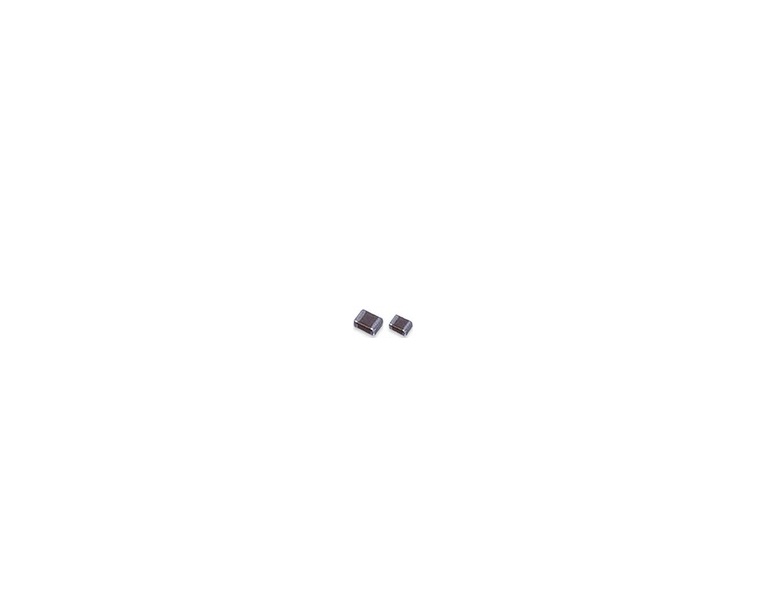

    Помогите определить емкость Чип керамического конденсатора на плате написано С50, если можно заменить на обычного конденсатора сколько должно быть емкость вол и мкф

    "С50" - это порядковый номер конденсатора на схеме, определить по нему типа, номинал, вольтах и тип диэлектрика - невозможно.

    А как я могу определить конденсатора, на плате у меня где то 11.05вольт
    на 10вольт 100 мкф плюс минус сколько можно заменить

    Попробуйте найти сервис манул на данное устройство, там должно быть обозначение.

    Выпаять и померять. Или схему найти и посмотреть.

    Керамический конденсатор и есть "самый обычный", для чего тебе его менять ?
