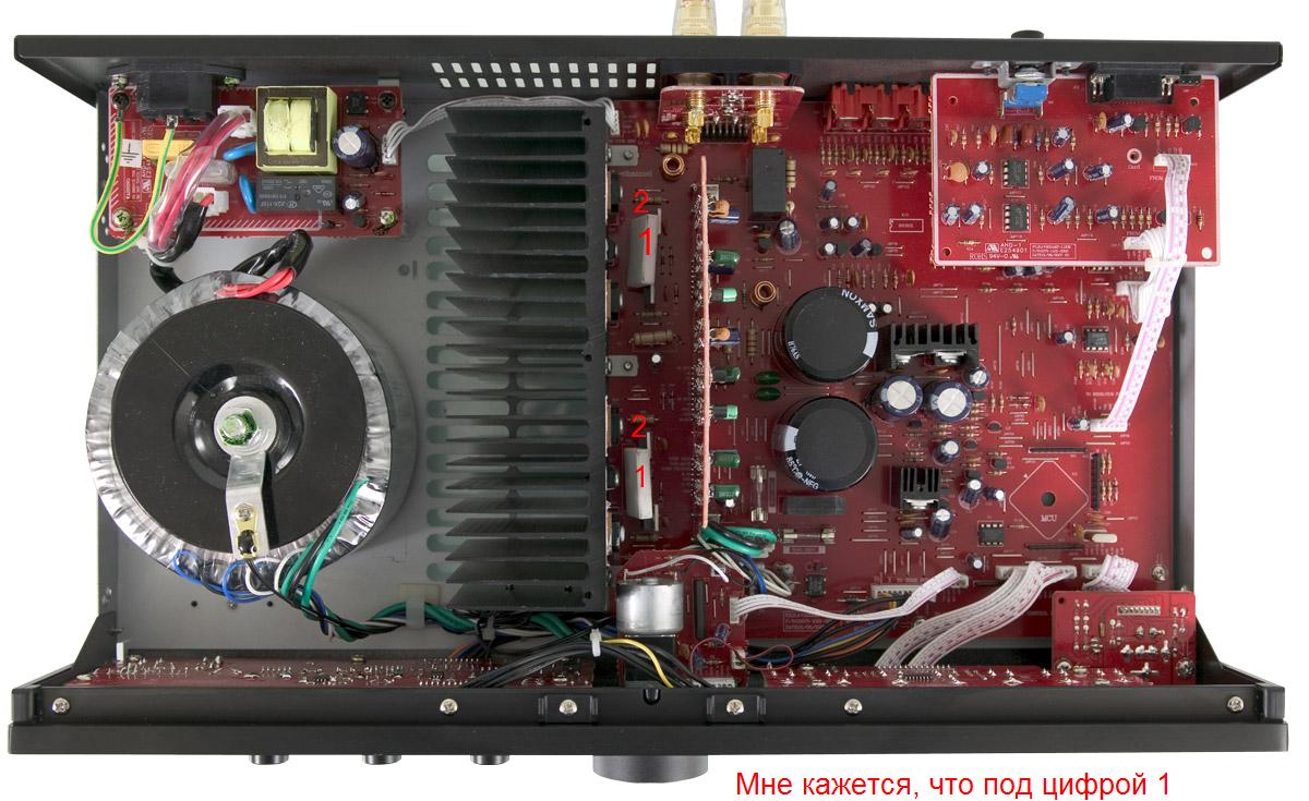

    Аватар для boomkaa
    02.03.2009
    408
    По умолчанию Re: керамические конденсаторы в усилителе
    Здравствуйте, уважаемые пользователи форума. Создавать я новую тему не стал, а решил продолжить в старой. В общем, захотелось мне поиграться с током покоя выходных транзисторов. Слышал, что при повышении тока покоя, звучание становится более качественным и мягким. Но есть одна запарочка, схему в интернете никак не могу найти, обыскал все возможные сайты - ничего нет. Есть только фотка внутренностей усилка. Как я полагаю, конструкция усилителя не оригинальна. Так вот, сможете ли вы взглянув на фото, определить, на какие резисторы стоит обратить внимание ? Прошу сильно не ругаться, если спросил глупость =) Может вы имели дело с подобными усилителями. Заранее спасибо.
    Частый гость Аватар для omaro
    13.06.2006
    127
    (захотелось мне поиграться с током покоя) Усилитель спалить небоитесь ?
