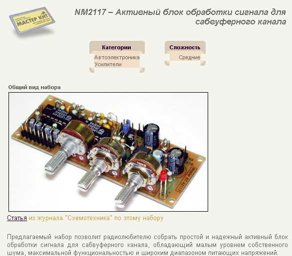

    Собственно нужна схема ФНЧ для саба, желательно с ФИНЧ и регулировкой среза, хотелось бы с платой(провереной!!!).
    Саб на 75ГДН1-4, хотя, как мне кажется, это никакой рояли не играет!

    Цитата Сообщение от dEmon
    можешь попробовать мастеркитовскую печать. только вот ниже 30Гц либо у тебя ничего не будет, либо фон 25Гц жуть какой. да, и еще не вздумай паять светодиод со всей обвязкой. там в комментах к модулю все написано.
    По-подробнее насчёт светодиода!!!
    Я вот эту собирал!!! Так для определённости!
    Частый гость Аватар для ZVUKOVIK
    09.01.2005
    Сочи
    247
    По умолчанию Re: Подскажите схему ФНЧ
    Вот тот набор

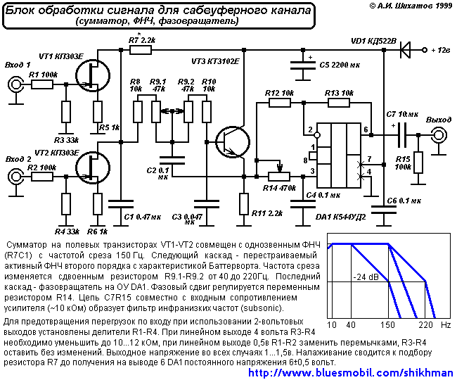

    А как вам фильтры Шихмана?
    Можно собирать?
    Подскажите, кто делал!
    Старый знакомый Аватар для randol
    09.03.2005
    552
    На транзюках которые? да ну их нафиг, на ОУ проще, и как правило качественней.
    Аватар для ostrige
    12.01.2005
    Украина, Киев
    35
    328
    Так там на К544УД2Б, а транзюки там стоят для толкового суммирования двух каналов!
    Я хочу делать тот, на котором написано "Блок обработки сигнала для сабвуферного канала", но питается 12В, там просто две схемы с таким названием, но у другой питание +-25В, мне не улыбается!
    Или он тоже плохой?
    Можно ли ещё заморочится с MAX292?

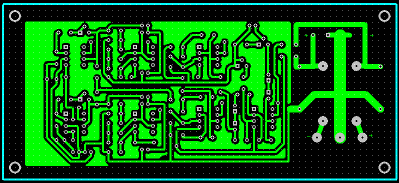

    Вот, платку к Шихмановскому фильтру нарисовал!
    Ругайте(платку)!!!
    • Тип файла: rar Filter.rar (8.6 Кб, Просмотров: 531)

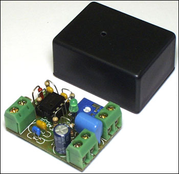

    2,382
    на 22: Люди! не покупайте этот набор! купил два - пока не выпаял светодиод и н епоменял восьминогую микруху с левой на нормальную - не завелась! Пердеж в динамиках, фильтр ставить пришлось в среднее положение джампером, стоит гул, зависящий от уровня громкости - на минимуме и максимуме стоит гудеж.
    на 21: не пробовал купить родную микруху и поменять левак на фирменную? У меня вроде все завелось нормально.
    Вопрос: где в этом наборе ( фото в 21 посте) регулировать частоту среза? хочу переменник воткнуть а фазу просто тумблером переключать.

    328
    Вы бы платку мою поругали!!!

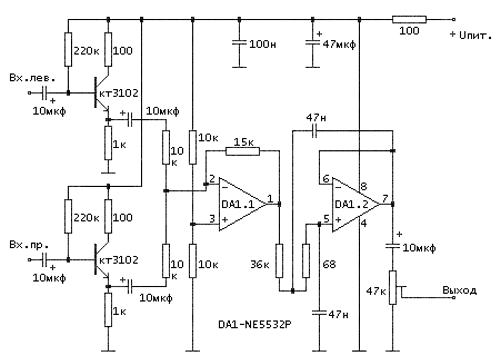

    Вот я в инете нарыл схемку ФНЧ, скажите, есль смысл её собирать, будет ли она работать и как?
    В упор не понял нафига смеситель аж на 2х транзюках, буфер что-ли?
    Я-бы лучше еще один ОУ добавил вместо них. см. bookmark.rar что я кидал сюда, навалом всяких фильтров, или для авто надо, чтоб однополярное питание ?
    Я хочу, чтоб фильтр можно было использовать где угодно, и дома и в машине! Меня больше интересует, будет ли он работать, стоит ли его собирать? А не то, какими методами добились того или другого!
