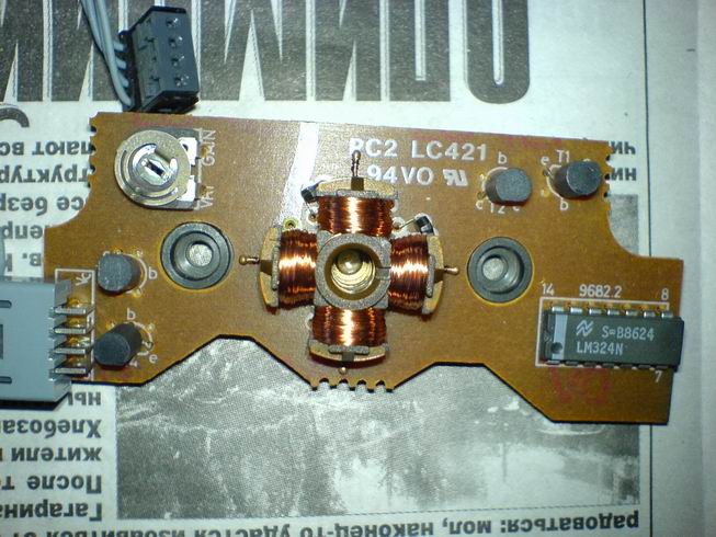

    Подскажите, следует ли смазывать пару, что на фото (двигатель столика CD, от ПКД Philips CD-460). Если следует смазать - то какой смазкой?
ID:	114070   Нажмите на изображение для увеличения.

    По умолчанию Re: Чем смазывать CD приводы?
    Эту "пару" можно не смазывать,но если очень хочется,то чуть-чуть в подпятник можете капнуть из предложенного выше.
    Я бы не стал.
