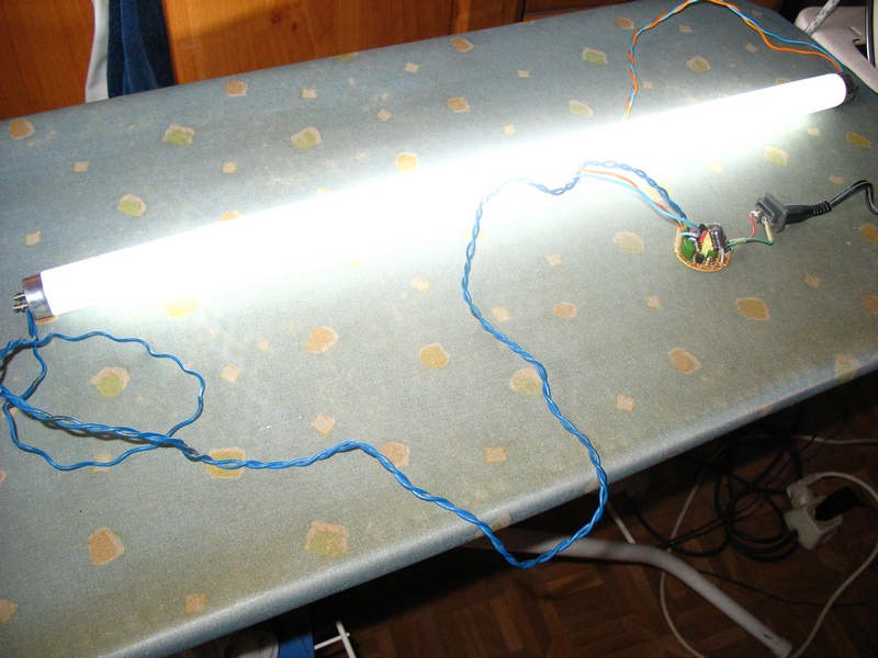

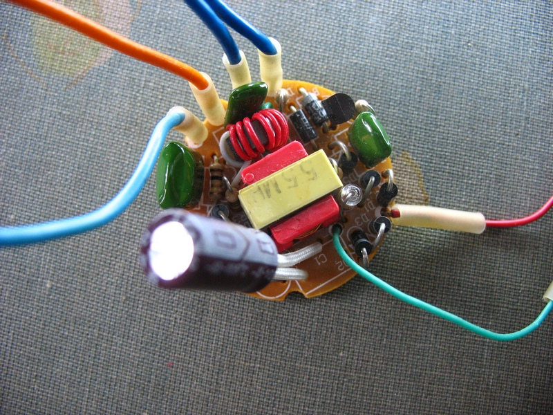

    Этот способ подключения люминесцентной лампы я недавно подглядел у моего друга Михаила Пыжъянова. Сегодня собрал "макет" с 18W лампой (у друга горят сороковки). Что дано:
    1) преобразователь от энергосберегающей лампы;
    2) люминесцентная лампа.
    Лампу четырьмя проводами подключаем к преобразователю, а преобразователь в сеть.
    При таком подключении
    + лампа включается сразу (у меня в два шага: вполнакала и с секундной задержкой в полный накал);
    + не моргает;
    + нет стартера и дросселя, и издаваемых ими звуков;
    + земноводное довольно.
    М. Пыжъянов и я рекомендуем

    А новаторство то в чем?

    "-" дикий срачь в сети 220..

    qwerty,
    Незнаю... Вроде все используется по назначению. Однако, в таком сочетании я раньше не видел. Да и нет претензий на новизну. Так, хинт.
    Zloi_Santa,
    Ну да, ну да. А если не включать, то с сетью все нормально?

    ProQ.net, а какая в оригинале по мощностм энергосберегающая лампа была, к плате крторой подключена сороковка?

    Zuzj,
    Хозяин, к сожалению, не знает ответа на этот вопрос. Говорит, что не помнит из какой лампы выдернул. Но точно, что российского производства.

    ProQ.net, насколько я понимаю, скорее всего к сороковке подключена плата от какой-нибудь 23-и или 25-и ваттной лампы (scarp, которая закручивается в патрон), которые наиболее распостранённы.

    Похоже вы правы. У хозяина в его доме я большей частью наблюдал довольно крупные лампы. Скорее всего 23W.

    Про минусы уже писали:
    Кроме того, мне не удалось запустить U-образную двухвыводную лампу от настольной лампы. А ради нее сегодня все и затеял.

    У недорогих и средне-дорогих энергосберегающих лампочек электроника настолько поганая, что колба чаще целая остается, а электронику в помойку через 1000-2000 часов.
    Добавлено через 2 минуты
    Кстати, по подобным схемам собирается электронный балласт и для обычных компактных люминесцентных ламп - посмотрите в хозмагах, стоят 10-30$
