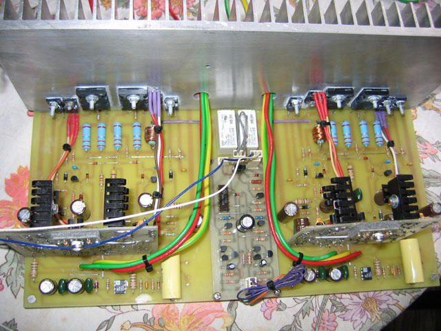

    Сделал упрощенный усилитель от ВП. (http://www.sibaudio.ru/?id=30&pid=32&cid=7). Плата несколько изменена (два канала на одной плате). Использовано напряжение питания 36 вольт и одна пара выходных транзисторов. Наблюдается небольшая постоянка на выходе (44 мВ).
    Вопрос ко всем, кто делал этот аппарат: Есть ли советы, какие могут быть грабли, и вообще общие впечатления.

    269
    По умолчанию Re: Сделан упрощенный усилитель от ВП
    Я че вопросы то задал: Думаю 2 резистора, последовательно.. А че не один удвоенного номинала?
    Спасибо за разъяснения.
    Сделай сам свой Hi-Fi

    Вот и все. Фото перед установкой в корпус.

    Завсегдатай Аватар для Евгений Верис
    27.05.2004
    Мск
    1,412
    Finder,
    маладца.

    Finder, Поздравляю
    А я никак с силами не соберусь доразвести платы и приступить к сборке
    Спасибо! Всем благодарен.
    Делай. Это того стоит.
