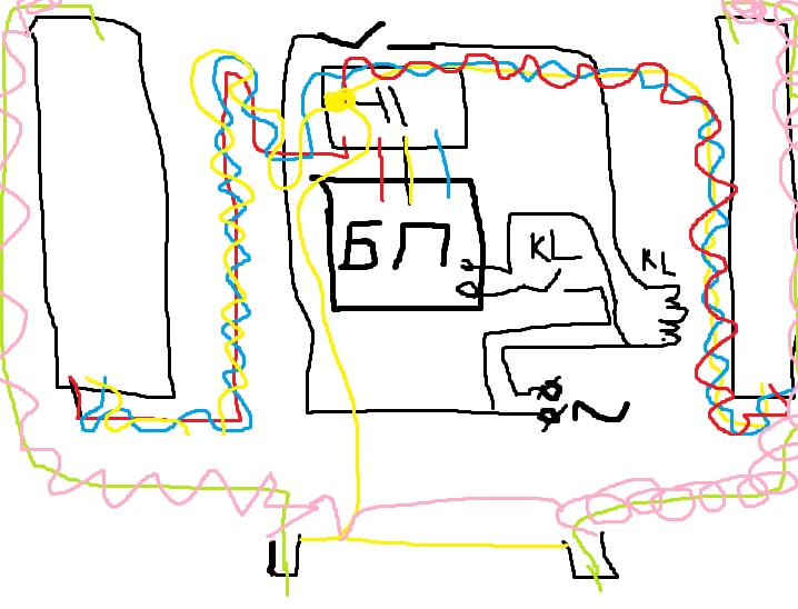

    Оборвал все земли. Со входных разъемов пустил одним проводом до земли конденсаторов.
    Земля слаботочная на вход пошла через землю питания по плате.
    Фон ловит.
    Прижал отпаяный провод земли слаботочки к шине земли входной. Фон меньше.
    Покрутил провода питания, фон меняется.
    На фон оказывает влияние расположение проводов питания.
    Уже хочу корпус отдельный делать только для питания.
    ВЫшел в отпуск. Есть время покрутиться.
    Хочу перерезать землю и впаять чип-резистор на 10Ом на плате для разделения земли. Но там кажется все полигоном сделано
    Достало. Но зато есть время попрактиковаться. Провода питания двух каналов вместе собираю и фон меньше.
    Цешкой вообще нереально фон искать.
    Надо как в амфитоне товарища Шушурина-Ламма делать, разные обмотки, транс в кожухе.
    Есть сталь 0.7, думаю ей сделать кожух
    ---------- Сообщение добавлено 05.12.2017 в 00:03 ---------- Предыдущее сообщение было 04.12.2017 в 23:44 ----------
    Попытался нарисовать.
    Розовое - экран. Припаян к земле тюльпанов. Земля тюльпанов сидит на большой медной шине.
    ОТ медной шины идет провод на землю конденсаторов.
    Туда же идет земля БП и оттуда же идут провода на землю на УМ на левый и правый канал.
    В таком виде получается петель нет. А фон ловит.
    Ещё на картинке не нарисовано то, что когда прикручиваю УМ болтами к радиаторам, земля УМ соединяется с корпусом.
    Для начала
    0. открутить платы ум, чтобы не было соединения земель через болты
    1. проложить новые провода на все питание.
    2. найти им место, где фон минимальный
    3. думать.
    4. сделать кожух после того, как без кожуха фон будет минимальный.
    5. после установки кожуха соединять земли до победного, пока не станет идеально.
    Очень портится звук из-за фона
    ---------- Сообщение добавлено 00:07 ---------- Предыдущее сообщение было 00:03 ----------
    Думаю так и есть. Лишние петли, это петли через болты, которыми прикручены платы.
    Попробую завтра, как освобожусь, открутить один радиатор с УМ от корпуса и посмотрю что будет с фоном.

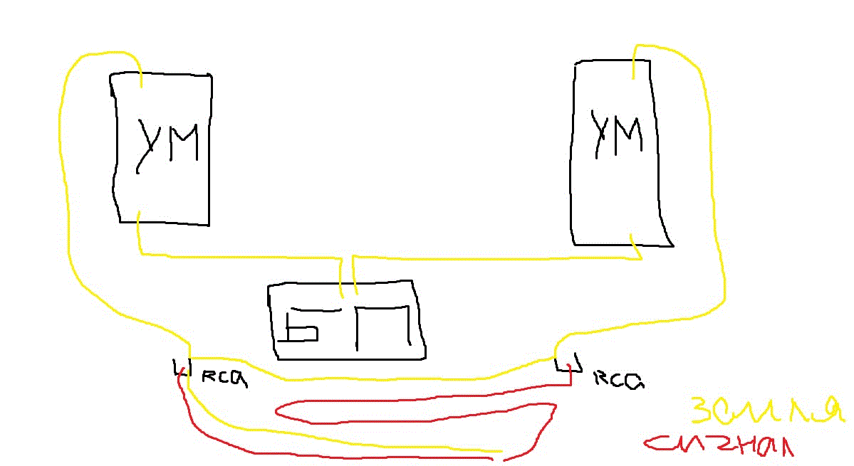

    Как то поприличнее можно нарисовать?
    Я собирал ВП, запустился и работает без проблем.
    Намека на фон нет.
    Андрей
    Намека на фон нет.
    Пока нельзя. Тоже самое получается. Извините.
    ---------- Сообщение добавлено 13:16 ---------- Предыдущее сообщение было 00:39 ----------
    Откинул радиаторы лучше не стало. ФОн с бп есть.
    Если тюльпаны RCA входные не подключать, то фона от БП нету, но есть какой-то фон 50Гц, который убирается, если посадить землю на заземление в розетке.
    Правда если подключить источник музыки (плейер на батарейке), то фон 50Гц опять появляется и не важно подключено заземление из розетки или нет.
    Экран на проводе сигнальном вообще ни на что не влият.
    Провода питания свиты в косичку, но при подключенных RCA их расположение влияет на уровень фона. блин
    ---------- Сообщение добавлено 13:23 ---------- Предыдущее сообщение было 13:16 ----------
    Вот в таком виде меньше всего фона. Источник сигнала прикладывается к входному каскаду.
    При отключенных тюльпанах фона считайте нет.

    Нарисовал поприличней

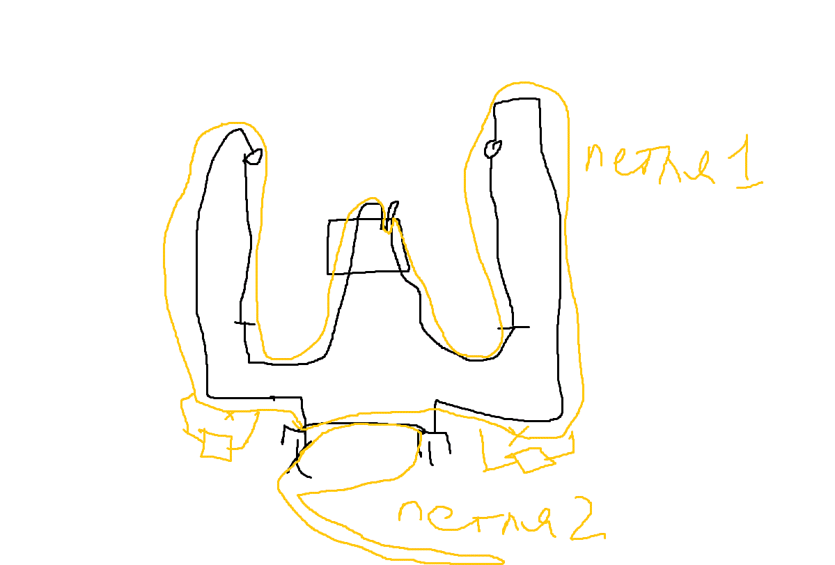

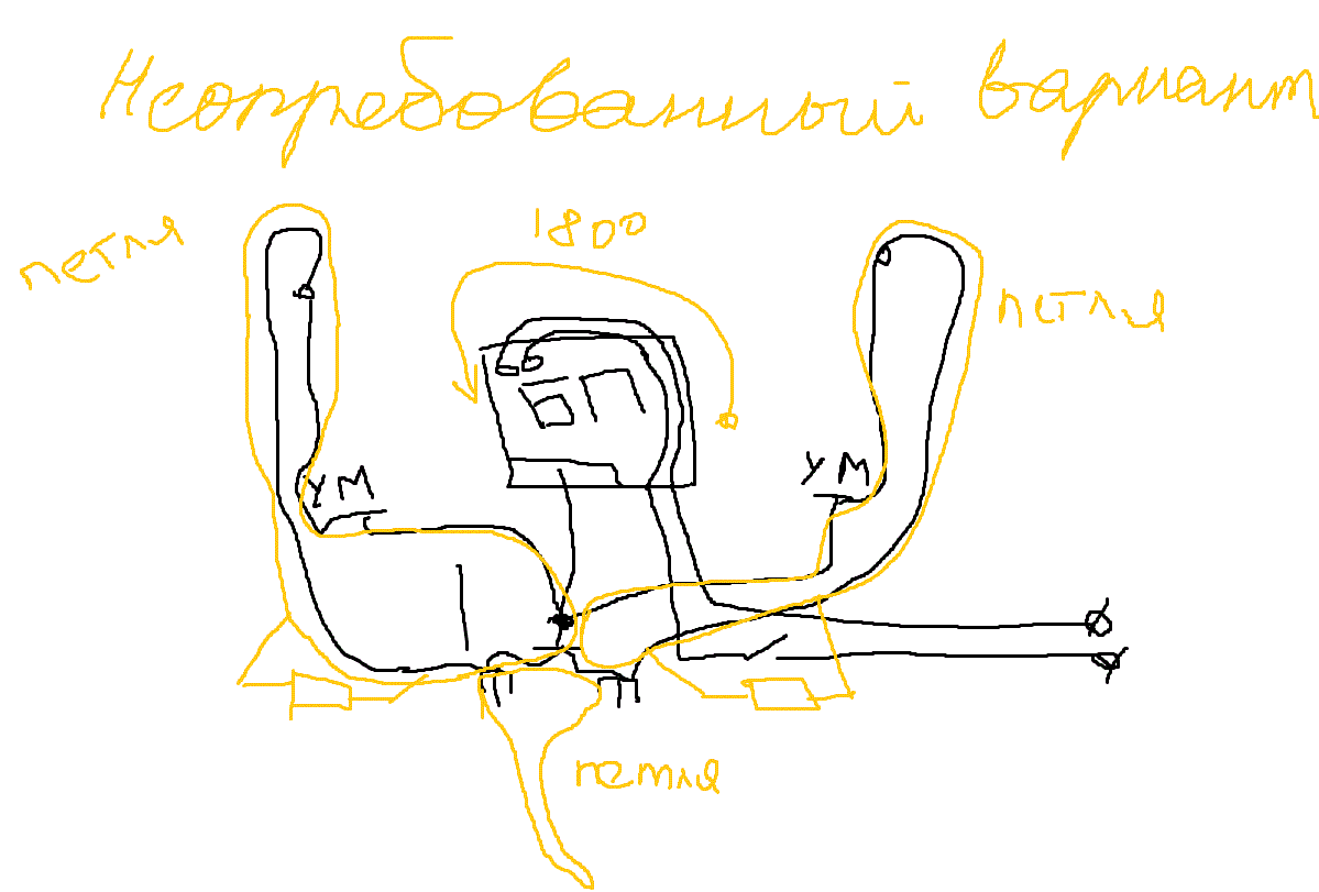

    Выбираю между вариантом с двумя петлями, и с тремя.
    В варианте с двумя петлями достаточно проложить провода питания по слуху, так чтобы не было фона.

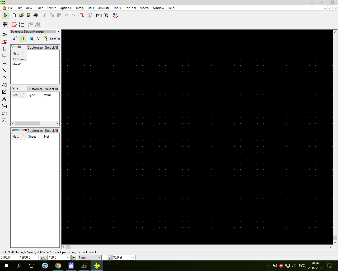

    Я фигею, 114 страниц мучений, пкад уже лицензий нет, чем открывать,хз. Древняя тема, а WP не разу и не помог с ПП в lay и схеме рабочей. Это как? Коммерция рулит?
    закрыли доступ к гугглу?
    А он должен был? Ну а если серьезно все есть в теме. Информации вагон. Пикад на рутрекере, хотя, я так понимаю, это Вам не поможет.

    По умолчанию Re: Сделан упрощенный усилитель от ВП
    пикад скачал с ключом толку нет как и Вереса

    Залезь проверь в гугле , скачал, а толку-то, лицензия кончилась, другая фирма под себя его взяла и за лицензию бабло просит
    ИНСТРУКЦИЮ ЧИТАЛИ? Иногда помогает.

    Он вообще не открывается, при загрузке вылетает сообщение про лицензию и все.
