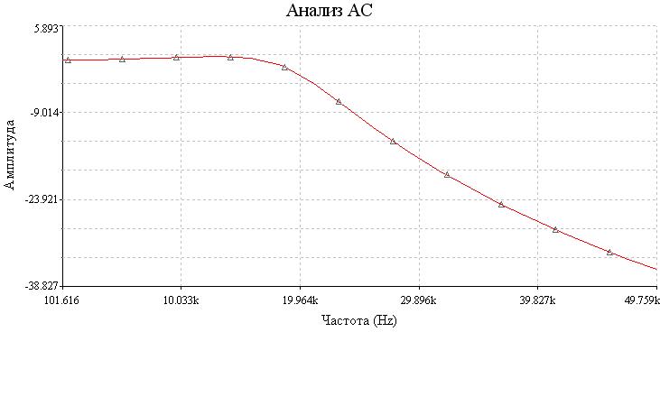

    mAxSpace, что-то как-то небрежно-скептически...
    Научился АЧХ в мультисиме делать, неужеле совсем плохая?

    Вот поточнее. Кстати как заказывали -3 дБ на 22
    Вертикальная шкала в дБелах. Завал на 20, менее 1 дБ
Название:	график 20 кГц фильтра.JPG

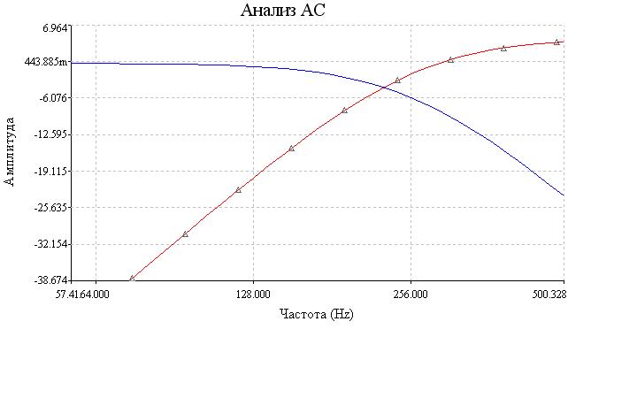

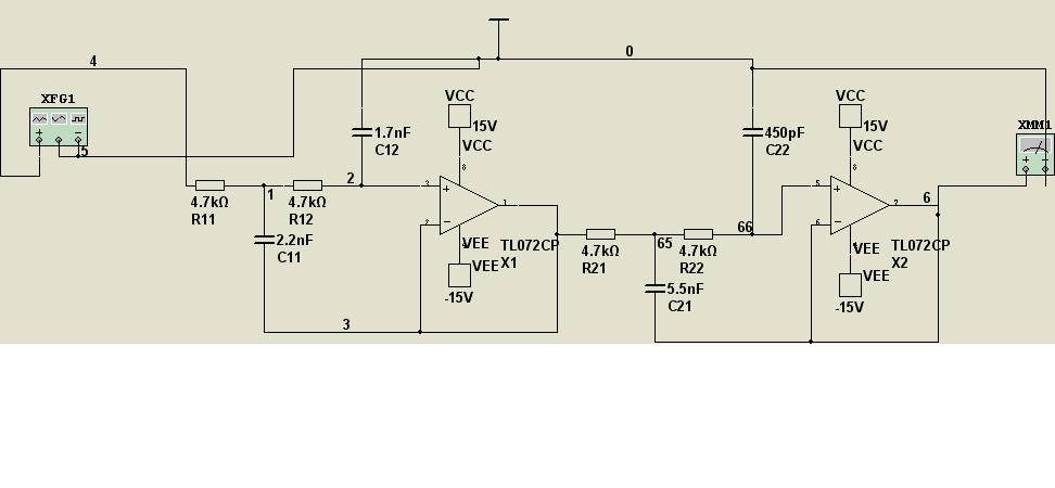

    Итак, это наверное окончательный вариант кроссовера. Перевёл на "нормальные" номиналы.
    Частоту сдвигать не стал, в районе 200 Гц.
Название:	Кроссовер с нормальными номиналами.JPG
    АЧХ получившегося

    На прошлой неделе послушали, что получилось. Правда пока небыло возможности отслушать с двумя или тремя АС одновременно.
    Вобщем, схема из 9 поста рабочая. Каких-либо изъянов пока не выявили. Кросс сделали с возможностью работы в две и в три полосы. Обрезные фильтры тоже работают так как запланированно. Фазовращателя к сожалению не поставил. Вход симметричный. Выхода, симметричные и асимметричные.
    Сейчас кроссовер двухполосный.
