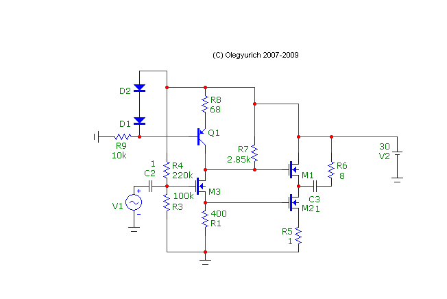

    Собственно вот такая схемка обкатывается.
    Играет вроде неплохо.
    Тема создана в связи с неудобством обсуждения в личке.
    1 Вариант схемы и спектр для него же
    https://forum.vegalab.ru/showpost.ph...22&postcount=4
    Кстати, там косяк конкретный в схеме есть.
    Тот вариант, что у меня играет сейчас, в аттаче.
    Резистором R9 можно регулировать вовлеченность, т.е. 2 гармонику.
    Номинал на схеме соответствует минимальному уровню четных гармоник.

    Цитата Сообщение от SMD-n Посмотреть сообщение
    Какую смысловую нагрузку несет первый каскад? И замысловатое соединение - ООС ?
    Повторитель, моего новаторства и озарения здесь нет его необходимость доходчиво излагал Н. Пасс в статье ЗЕН4. Не вижу замысловатости цепи ООС. Кстати модели 6Н6П нет ли у кого?
    Посимулируйте эту схему без повторителя на входе... Убедитесь в его полезности.
    Так при 30В питания получил (в мультисиме) 10,8 Вт при 0,38% ТХД (на входе 1кГц 0,7В) и 5,56Вт при 0,22% (на входе 0,5В 1кГц).
    Но это для реальных ПАЦАНОВ которые знают как рассеять 37,5Вт с корпуса, т.е. 75Вт тепла на канал.
    Короче ХУФы достойно себя ведут только преодолев рубеж в 1,6А ниже и пытаться не стоит.
    Последний раз редактировалось Denisius; 28.04.2009 в 16:31.
    SMD-n
    По умолчанию Re: УМЗЧ на основе СРПП (обрезанный Зен-4):)
    Ни один повторитель еще не уменьшал устройству искажения ( при правильном использовании самого уся), только добавлял. Входное сопротивление из без повторителя достаточно большое, девиация заряда затвора, будет не максимального значения, т.к. транзистор постоянно в активном режиме , да и вопрос емкости затвора не решается током повторителя в 4 мА, а если учесть импеданс межкаскадной емкости - то все еще хуже.
    ОС "интересная". Каково усиление всего усилителя с ОС и без нее?
    Какая глубина ОС?
    Что-то , мне кажется, не то с этой связью .
    И резистор по входу в 27к не внушает оптимизма, даже учитывая малую емкость затвора IRF9610...

    Польза от повторителя теоретически конечно есть, он в любом случае расширяет АЧХ, которая не сильно широкая даже при небольшом входном сопротивлении уся (L-регулятор), ток покоя повторителя можно легко повысить, так же как понизить номиналы в цепи ООС.
    Но будет ли польза на слух, в этом я далеко не уверен...
    .... вопрос емкости затвора не решается током повторителя в 4 мА, а если учесть импеданс межкаскадной емкости - то все еще хуже....
    Желателен минимум в 20мА....
    Какая глубина ОС?
    Ну да такая "интересная" ООС
    Я очень торопился, очень. Все давно поправлено, модельки крутятся с "не интересной" ООС.
    Вам показалось глубина оос мала? КУ без ООС 45,4 но у варианта с 30В пит. однако не принципиально я думаю, с ООС в нынешнем вар-те ку 7,5 .
    1. Точка между С7 и С8 заземлена?
    2. Если заземлена, то зачем конденсатор на выходе?
    3. Непонятна цепочка диодов с "-" питания на землю.
    avtech@palabs.ru
    Завсегдатай Аватар для A.R.
    02.01.2005
    Калуга
    1,263
    По ходу дела, так оригинально организована виртуальная земля относительно виртуального же минуса. Поэтому же и нагрузка возвращается не в среднюю точку конденсаторов питания, а через конденсатор в эту землю.
    A.R. Браво!
    1. нет -удвоитель "черт побери"...
    2. см. пункт 1
    3. см. пост А.Р.
    P.S. вообще прообразом схемы стала работы инженера по фамилии Буденный(наверно псевдоним) И.О. не помню - это гдето середина 60-х годов. Он участвовал в разработках аппаратуры для медицинских исследованиях на инфранизких частотах, для этого он предлагал ввести параметр для схем на транзисторах как коэффициент стабильности схемы. С появлением диффкаскадов, а позднее и каскада Фликинджера в 1972 г. об этом параметре вообще забыли. Но вот для простых схемок - этот параметр как нельзя к стати. Причем схемка нарисованая мной играет от 3 Гц, и без "гиганских "емкостей, а вот сверху ограничена значением в 36кГц - в общем для широкополосного динамика в самый раз, сейчас "качает" трехполоску с чуствительностью в 87ДБ, желание поставить сабвуфер не возникает, так как даже на средней мощности вся мебель в комнате буквально "дрожит", при этом эффект "гудения" отсутствует ...

    Уважаемые!
    А JLH, случайно, не вырожденый ли вариант этой(их) схем(ы)?
    Я имею ввиду резистор между "оконечниками".
    Hennady, Удвоитель зачем? Или схема "предпочитает" питание повыше? Виртуальную землю можно и без удвоителя "забодяжить".
    И ток покоя какой, ну хотя бы порядок.

    Цитата Сообщение от toivo Посмотреть сообщение
    ...Hennady, Удвоитель зачем? Или схема "предпочитает" питание повыше?...
    Да повыше...
    ... Виртуальную землю можно и без удвоителя "забодяжить"...
    Это самый простой вид схемы, есть варианты с применением дополнительных взвешенных источников напряжения.
    ... И ток покоя какой, ну хотя бы порядок...
    200мА в этом варианте, со взвешенными источниками опускаю до 90...120мА... В этой схеме давал ток и в 1,5А - звук не понравился,
    Начальный ток входного транзюка для аналогичной этой схемах 30мА....90мА и у каждого транзюка(мосфетах) свой радиатор, порядка 400см.кв....
